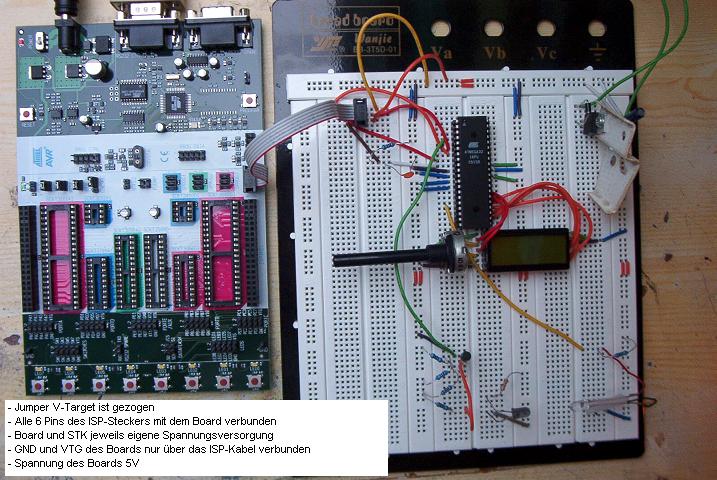

Gast #224454
Hallo!
Also hier ist jetzt das versprochen Foto von meinem Board und STK noch
mit kurzer Beschreibung. Hoffe man kann das wesentliche erkennen. So
kann ich ohne Probleme auf den Controller zugreifen. Hoffe das ist
jetzt alles so verbunden, dass das STK nicht gefährdet ist.
Wenn das mal jemand kurz anschauen könnte und ein Kommentar dazu
abgeben könnte wäre echt nett.
MFG Dominik
Gast #224457
Morgen!
Ja der Kühlkörper hat schon Oldtimer-Wert. Habe ich mit leichten
Rostspuren im Keller gefunden...
Aber von der Beschaltung her ist das in Ordnung, wenn ich da noch 300
Ohm Rs einsetze?
Dominik
Gast #224458
JoJo, Hauptsache, Du versorgst beide Teile mit galvanisch getrennten
Netzteilen, baust über Meßgeräte keine Erdschleifen mit ein (geerdeter
Oszi oder geerdeter Computer) und führst der Schaltung keine
Spannungen, die höher liegen als Vcc ohne Spannungsteiler /
Serienwiderstand zu.
Aber: Sollte Dein externer 7805 abkacken, haut er im Worst-Case
freilich die 12V (oder was auch immer) in die Steuerelektronik des STK,
was daraufhin abrauchen kann. Dasselbe kann Dir passieren, wenn Du ein
Kabel falsch steckst. Deshalb würde ich (und so mach ich das auch in
der Praxis) auf die VTarget-Verbindung zwischen beiden Boards
verzichten, das STK und das Board getrennt mit je 5V versorgen und nur
Masse direkt und die Programmleitungen über die Widerstände verbinden.
Im Fehlerfall treffen sich dann 5V (oder 0V, je nach Pegel) und 12V an
den Schutzwiderständen und nötigenfalls brennen diese dann weg, was
etwa 20 Cent Schaden verursacht. In diesem Fall machen sich die kleinen
1/8 Watt SMD-Widerstände gut, weil die relativ schnell aufgeben (Bauart
0805). Board und STK bleiben dann aber intakt. Vielleicht machst Du Dir
ein kleines Platinchen mit jeweils 6-poligem Anschluß und dieses
schleifst Du dann in die ISP-Leitung ein.
Gast #224459
Ja das klingt ganz gut.
Du meinst das jetzt so, dass ich nochmal zusätzlich zu der normalen
Versorgungsspannung des STKs 5V auf VTG des STKs gebe und den VTARGET
Jumper und die VTG Verbindung von meinem Board zum STK weglasse? In dem
Fall würde dann das STK den zusätzlichen, sicheren, 5V Pegel als
Zielpegel ansehen und den Pegel an den Programmierleitungen an diese 5V
anpassen?
Oder meinst du das so, dass ich den VTARGET Jumper stecke und dafür
keine externe Verbindung von VTG mache?
Wenn ich nämlich beides weglasse, VTARGET Jumper und kein externes VTG
mit STK verbunden, dann funktioniert das Programmieren ja nicht mehr,
weil das STK dann ja anscheinend keinen Zielpegel hat und somit 0V als
Zielpegel interpretiert.
War das jetzt annährend die Wahrheit oder die totale Blamage???
Dominik
Gast #224460
Ja nee, ist klar. Ich meinte: Jumper stecken, keine VTarget-Verbindung
nach außen herstellen (Pin2 ISP-Header nicht beschalten) und das
externe Board selbst versorgend machen. Dann gibt´s keinen Ärger. Im
Falle dessen, daß die Pegel gar nicht passen (externes Board zu hoch
oder zu niedrig "gespannt", gibt´s nur ´ne Fehlermeldung und keinen
Brand!
Gast #224461
Ja das ist wohl die einfachste Lösung.
So jetzt aber die entgültig letzte Frage :-)
Wie ist das eigentlich, wenn ich das STK dann ausgeschaltet habe. Muss
ich den Stecker dann immer ziehen oder is das kein Problem?
Dominik
Gast #224463
Ok! Dann wäre erstmal alles geklärt. Ich bedanke mich für die
ausführlichen und geduldigen Antworten. Auf ein fröhliches
Programmieren.
MFG Dominik
