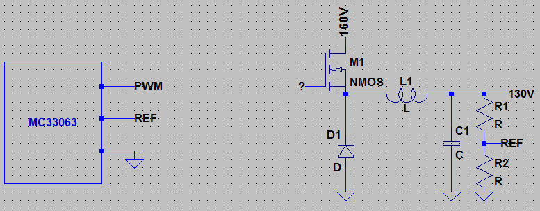

Hallo und guten Abend! Ich bin auf der Suche nach einer Schaltung mit
dem oben genannten DC/DC Converter im Buck Betrieb, bei dem ich nicht
einen PMOS verwenden muss, sondern einen NMOS verwenden kann. Ich habe
zunächst einen Emitterfolger mit Arbeitspunkteinstellung, der mir den
Schaltstrom verstärken kann, damit ich sauberste Ecken hinbekomme. Nun
habe ich aber ein Problem. Das ganze lässt sich nur mit einem PMOS im
Buck Mode betreiben. Ich dachte, wenn ich das Signal invertiere, könnte
es auch klappen mit einem NMOS, aber war das weit gefehlt.
http://www.mikrocontroller.net/wikifiles/d/d3/34063_sdown2.gif
Das ist die Schaltung, die ich verwenden will, ohne Current Sense
Widerstand. (IPK direkt auf Eingangsspannung - NICHT MASSE!)
Die ausgangsstufe wurde wie gesagt einfach durch einen Emitterfolger mit
Arbeitspunkteinstellung ersetzt und daran sollte eigentlich der NMOS.
So... Diese Schaltung funktioniert leider garnicht... Zumindest tut sie
nicht ansatzweise, was sie soll. :/
Kann mir einer vielleicht einen Schaltplan für das ganze besorgen, der
das besser hinbekommt? Wiegesagt: Der MC33063, weil er nicht teuer ist
und ein NMOSFET, da ich nicht gerne mit PMOSFETs arbeite und die auch
oft teurer sind oder für meine Ansprüche keine bezahlbaren existieren.
Würde mich sehr über Hilfe freuen. Der IC soll an 12V betrieben werden,
der Mosfet hingegen soll am Drain mit 36V betrieben werden - das soll
mit der Schaltung auch möglich sein. Dürfte aber natürlich kein Problem
sein, das umzubauen. Eine REINE Schaltung für 12V Betrieb mit NMOS würde
mir reichen.
Danke.
Und gemessen an der U(h)rzeit: Erstmal guten Abend! :)

36-40V ist noch machbar, aber ich will später auch nochmal 160V regeln
auf 120 bei 5A. Da brauch ich schon eine ordentliche Schaltung. Ein
Regler, der in dem Bereich funktioniert... Teeeeuer.
Deswegen der MC33063, da er seeehr billig ist.
Es muss ja irgendwie möglich sein. Nur wie? o.O

OP #3138196
Ok, Leute, ich habe einen PMOS gefunden für die 36V Seite. Er schafft
200V VDS und ist mit Schaltzeit und RDS direkt für solche Zwecke
angepasst. Weniger als 500mW Verlust durch Widerstand (Wenn man
Schaltverluste wegrechnet!), Aber einen für die Hohen Spannungen habe
ich leider nicht gefunden. Dafür würde ich einen PNP Transistor
verwenden. (Der Spannungsabfall verursacht bei solchen Spannungen kaum
Verluste. Transistor ist für Schaltregler entwickelt)
Kann mir einer bitte eine Prinzipielle Schaltung zusammenrichten, wie
ich möglichst verlustfrei einmal den PMOS und einmal den PNP ansteuere?
Also nur ein Rechtecksignal 12/0V<->GND und der PMOS/PNP ist mit
Drain/Collector an der Hohen Spannungsseite. Deswegen kann ich den IC
nicht einfach direkt daran anschließen, da er sofort zerstört werden
würde. Wie krieg ich das hin? Opto Isolatoren wären kein Problen,
zusätzliche Kleinleistungstransistoren auch nicht. Zur Not kleine
Ringkerne zur Übertragung auch nicht. Was ihr mir vorschlagen
könnt/dürft/sollt, ist völlig offen.
Im Anhang ist als Erklärung meines wirren Geredes noch einmal die
Prinzipielle Schaltung aufgezeigt. Im Bild ist der PMOS. Ich brauche
allerdings auch eine Lösung für das selbe mit einem PNP Transistor.
Ich bin elektronisch leider noch nicht so weit. Könnt ihr mir
wenigestens eines der beiden Dinge regelnd? Am besten die PNP Variante,
da die grundsätzlich auf den PMOS übertragbar sein sollte, aber PMOS
nicht auf PNP, wegen der Stromsteuerung. Würde euch zu Füßen liegen,
wenn mir einer das machen könnte! :(
Edit: Im Anhang ist ein NMOS gezeigt. Es muss aber unbedingt ein PMOS
sein! Mein Fehler beim Entwerfen des Schaltplans.
