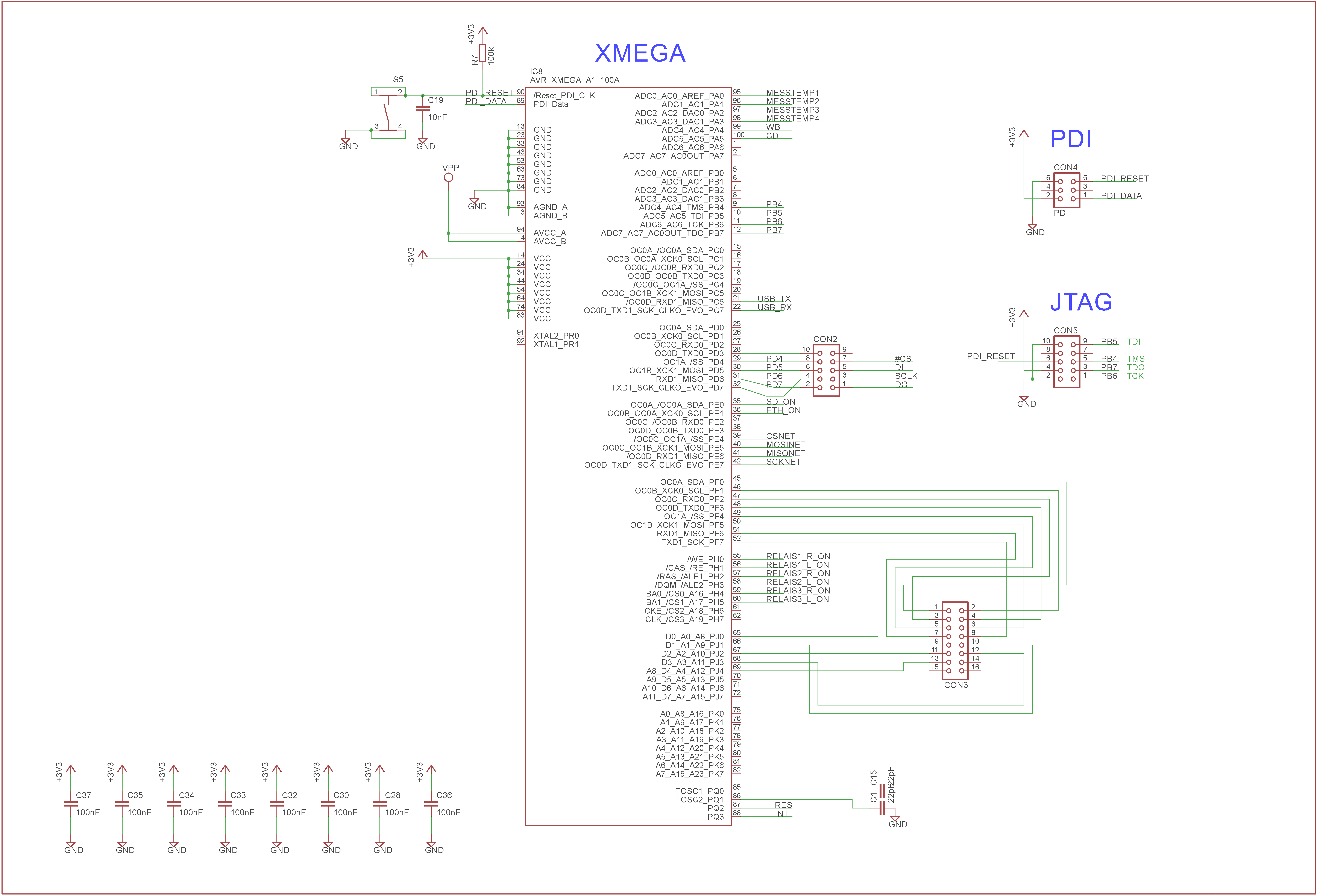

Hey,
habe mir ein Board mit einem XMega128A1 gebaut. Jetzt wollte ich den per
Jtag programmieren mit meinem Dragon(der läuft) aber der Dragon kann das
Dingen nicht beschreiben. Es kommt immer der Fehler, dass man  gucken
soll, ob allles richtig verbunden ist etc. Wie kann ich sehen, ob der µC
den Hitzetod gestorben ist? Oder so kaputt ist?
Hab mal meinen Schaltplan hinzugefügt. Vielleicht seht ihr ja noch
Fehler, die ich einfach nicht sehe.
Habe die Blockkondensatoren noch nicht drangebaut.(Habe im ersten Layout
diese vergessen und somit keine Pads und weiß nicht wie ich die noch
nachträglich hinzufüfen soll) Kann es daran liegen oder verhindern die
bloß die Störung anderen Bauteile?
DANKE
von Tutto (Gast)
der PDI_RESET Pin am JTAG Header ist auch noch nicht angeschlossen...
von Icke (Gast)
ich würde sagen dass der Pull Up am Reset um eine Zehnerpotenz zu hoch
gewählt ist, was aber eigentlich beim Programmieren nicht hindern
sollte.
Die Kondensatoren sind jedoch wichtig. Da die Signale sonst teilweise
dazu neigen zu schwingen.
von Thomas F. (tomasf)
das allein kann schon der Grund des Fehlers sein, an einen Betrieb ohne
Abblockkondensatoren wirst Du keine Freude haben (sprich: das wird gar
nicht gehen)
von Bassti (Gast)
Wieso nicht?
von Tutto (Gast)
Dachte man braucht den Pin nicht erstmal...
Wie viele Abblockkondensatoren braucht man denn? reicht da einer der 2?
einen pro VCC/GND, möglichst dicht am IC, beim 128A1 also 8 Stück. (es
muss natürlich auch die Stromversorgung an jedes VCC/GND-Paar
angeschlossen werden)

von JO (Gast)
In der XMEGA A Schematic Checklist steht für die RESET Beschaltung:
AVR1012:
This pull-up resistor makes sure that reset does not go low unintended.
When
the PDI programming and debugging is used, the reset line is used as
clock.
The reset pull-up should be 10k or weaker, or be removed altogether.
Any reset capacitors should be removed if PDI programming and debugging
is
used. Other external reset sources should be disconnected.
GRuß Jo
von Tutto (Gast)
okay, aber ich programmiere ja mit jtag....
von Basti M. (counterfeiter)
Entweder glaubst du uns, oder du lernst lesen:
http://www.atmel.com/Images/doc8278.pdf
Seite 14...
