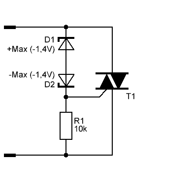

Ich suche folgende Schaltung: Im Falle einer Überspannung soll die
Sicherung fliegen. Wichtig dabei ist: Das soll auch bei einer verpolten
Überspannung passieren.
Leider habe ich bisher nichts passendes gefunden.
Meine Idee wäre einen Triac und 2 Z-Dioden zu nehmen
(Prinzip siehe Anhang)
Kann das grundsätzlich funktionieren ?
Gibt es bessere Lösungen?

Gegen einfache Überspannung reicht ein DICKER Thyristor + Z-Diode.
Gegen Verpolung schützt eine DICKE Diode. Man sollte aber damit rechnen
daß bei geschmolzener Sicherung auch der Opferthyristor gelitten haben
könnte (besonders wenn Elkos in der Nähe sind). Daher servicefreundlich
anordnen!

Eine DICKE Schottky-Verpolschutzdiode begrenzt eine verpolte Spannung
auf 0,1-0,5V je nach Strom. Mehr geht nicht, mit einem Thyristor kommt
man da auch nicht drunter. Und dann kommt sowieso schon die Sicherung.
Eine verpolte Spannung ist ein Fehlerfall, wenn Du mit "verpolter
Spannung" arbeiten willst, dann ist das ein Wechselspannungseingang -
und sicher kein Fehlerfall. Wieso nicht einfach einen
Brückengleichrichter dranpacken und mit den 1,2V Verlusten leben?

Dann solltest du aber nicht "Verpolung" schreiben.
Wenn du die Spannung unabhängig von der Polarität begrenzen willst, dann
wäre das eher ein bipolarer Spannungsbegrenzer.
Eine weitere Frage wäre, ob das Crowbar-Verhalten überhaupt erwünscht
ist. Denn so ein Ding löst auch bei kurzzeitiger Überschreitung der
Spannung aus und schließt die Spannung auch dann noch kurz, wenn sie
längst wieder unter den Ansprechwert gefallen ist. Wenn es nur um den
Schutz vor Überspannung geht, reicht eine Begrenzung ja aus.
Und weil wir schon beim Fragen sind: wie genau muß die Schaltschwelle
eingehalten werden? Muß sie gar einstellbar sein? Zwingend symmetrisch
für beide Polungen?
Je nach Antworten auf obige Fragen kämen dann eine (bipolare)
Suppressordiode, zwei antiparallel geschaltete Thyristor-Crowbars, oder
eine Crowbar in der Diagonale einer Gleichrichterbrücke in die engere
Wahl. Oder sogar ein Triac mit passender Auslöseschaltung.

Also um den Use-Case nochmal genauer zu beschreiben:
Ich arbeite mit einer Gleichspannung, wobei meine Schaltung einen
von-bis Bereich unterstützt.
Wenn das Netzteil verkehrt gepolt angeschlossen wird, soll gar nichts
passieren, erst bei Überspannung soll die Sicherung fliegen.
Ich möchte ein sehr billig Schaltung realisieren die bei Überspannung
(egal ob "richtig" oder "falsch" gepolt einen Kurzschluss erzeugt, damit
die Sicherung fliegt.
Ich habe mich ein bisschen bei Wechselspannungsschaltungen umgeschaut.
Es müsste eigentlich auch funktionieren einen Varistor hinter die
Sicherung zu setzen?

Und verträgt denn "deine Schaltung" auch eine "verpolte" Spannung? Wenn
deine Schaltung etwa am Versorgungseingang eine Gleichrichterbrücke hat,
um mit beliebiger Polung oder gar Wechselspannung zurecht zu kommen,
dann solltest du nicht von Verpolung sprechen. Das Wort Verpolung
impliziert einen inkorrekten Betriebszustand, der dann aber gar nicht
vorliegt.
Was meinst du mit "gar nichts passieren"? Soll die "verpolte" Spannung
durchgelassen werden? Oder soll "deine Schaltung" dann einfach keine
Spannung sehen?
Und muß die Sicherung "fliegen" oder nicht?
Ist dir eigentlich klar, warum bei der klassischen Crowbar dort eine
Sicherung sitzt? Die Crowbar soll die versorgte Schaltung schützen für
den Fall daß im Netzteil ein Defekt auftritt. Der Fehlerfall ist nicht
"irgendein Depp hat zuviel Spannung eingestellt", sondern eher "der
Regeltransistor ist durchlegiert und jetzt liegt die ungeregelte
Rohspannung am Ausgang des Netzteils". Und weil man sich dann nicht mehr
auf eine Strombegrenzung verlassen kann, andererseits beim Kurzschließen
der Spannung aber auch nicht gleich alles abfackelt will, deswegen
sitzt da noch eine Sicherung.
Deine Situation ist damit nicht vergleichbar. Mußmaßlich ist das
Netzteil strombegrenzt oder gar kurzschlußfest. Dann reicht eine simple
Supressordiode (aka Transzorb) schon aus, um die Spannung die "deine
Schaltung" abbekommt, zu begrenzen. Und wenn man nicht sicher ist ob das
Netzteil eine Strombegrenzung hat, dann kann man noch eine Sicherung in
Reihe schalten.
Viel besseren Rat könnte man dir geben, wenn du mal Butter bei die
Fische geben würdest und sagst, was "deine Schaltung" denn nun ist. Und
wie es überhaupt dazu kommen kann, daß da "irgendein Netzteil" mit zu
hoher Spannung und/oder "verpolt" angeschlossen wird. Denn eigentlich
gehört ein Überspannungsschutz in die zu schützende Schaltung.

Naja, die Lösung mit Transzorb/TVS hat bei nem strombegrenzten Netzteil
ein ganz großes Problem: die Suppressordiode muss die gesamte
Überspannung mit dem eingestellten Stromlimit dauerhaft verbraten.
Mal nur als Beispiel: 5V Sollspannung, 7V Durchbruchspannung der Diode,
1A Strombegrenzung am Netzteil. Wenn Du jetzt am Netzteil 12V
einstellst, muss die arme Diode dauerhaft (12V-7V)*1A=5W verbraten. Das
macht die vielleicht nen paar Sekunden mit, auf Dauer legiert die aber
durch. 5W könnte man jetzt vielleicht noch mit nem dicken Klopper von
Diode und Kühlkörper lösen, da kommt man aber sehr schnell an Grenzen.
Zur Lösung mit der Crowbar: wenn das Netzteil und seine Parameter
unbekannt sind, ist das auch eine riskante Lösung. Denn wenn das
Netzteil nicht genug Strom liefert (z.B. wegen einer eingebauten
Strombegrenzung oder sonstwas) um die Sicherung zuverlässig durchbrennen
zu lassen, wird der Thyristor oder Triac dauerhaft viel Leistung
verbraten müssen.
Vor allem bei hohen Spannungen gepaart mit niedrigen Strömen kann es
schwer werden passende Kombinationen aus Sicherung und
Thyristor+Kühlkörper zu finden.
Evtl. wäre ja eine elektronische Sicherung eine Lösung. Da macht ein FET
zu sobald die Parameter nicht mehr passen, es muss also nix verheizt
oder durchgebrannt werden. Aber natürlich muss man einen entsprechend
spannungsfesten FET verwenden.
Hier hab ich ne Schaltung für sowas vorgestellt, die sperrt aber auch
bei Verpolen. Müsste also entsprechend umgebaut werden.
Beitrag "Verpolungs- und Überspannungsschutz mit P-MOSFET"
