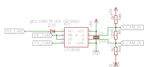

Ich möchte ein RS485 Hub entwickeln, das grosse Leitungslängen an bis zu
24 Geräten (Slaves) über RS485 ermöglichen soll.
Also in etwa so wie in Bild1 gezeigt. Der uC analysiert das Protokoll
und sendt nur korrekte Pakete an die Slaves, leitet auch deren Antworten
weiter.
Dazu habe ich an den LTC485 zwischen Pin 1 (RO) und dem UART eine
Schottky Diode platziert (10ns).
Die RS485 Seite ist jeweils mit 120 Ohm terminiert und mit Pullups (A)-
und Pulldowns (B) versorgt.
Das funktioniert in der Regel gut, doch bei mehr als 4 LTC485, die
dadurch auf einen UART zusammenreduziert werden, kommt es bei einem zu
einem LO auf dem Pin 1, obwohl dort nichts gesendet wird.
Habt Ihr eine Idee, wie ich mehrere RS485 Busse zu einem UART so
"verjüngen" kann, dass die von RS485 gesendete TX Seite auf einem uC
UART RX ankommen kann?
Danke
Johann

Das Problem mit der aktiven Ausgangsstufe des LTC485 haben wir über die
Dioden gelöst. Anodenseitig hängt ein Pull-Up auf dem RX vom gemeinsamen
Bus. Das Problem ist, dass der LTC, außer bei einem negtiven
Eingangssignal, der Funktionstabelle nach "High" ausgeben sollte. Manche
machen das aber nicht und geben "Low" aus. Dann ist keine Kommunikation
mehr möglich.
Dann hilft auch keine zusätzliche Umwandlung in einen OC-Ausgang, wie Du
es vorschlägst. Die wird dann trotzdem "Low" ausgeben.
