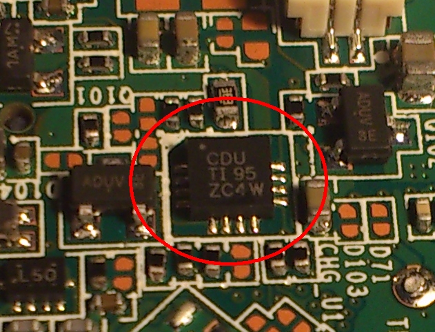

Hallo!
Ich hoffe, dass ich in dem richtigem Forum gelandet bin und ihr mir
hoffentlich auch weiter helfen könnt :)
Ich habe ein Navigon Navi (ein 63xx, genaue Bezeichnung steht ja nie
drauf), welches nicht mehr lädt.
Die Spannung an den Ladekontakten pulsiert nur. Der Fehler war recht
schnell ausgemacht. Es ist das IC im rotem Kreis. Nur leider finde ich
nichts zu dem IC. Weder Datenblatt noch irgend ein Shop, wo ich es
kaufen kann.
Google habe ich schon ausführlich genutzt. Ich habe auch nach einem
Hersteller namens CDU gesucht, aber da finde ich nur Verweise zur
einschlägigen Partei.
Ich hoffe, dass mir von euch jemand weiter helfen kann.
Vielen Dank!
Chris
Das sieht mir aber nicht nach einem defekten Lade-IC aus, sondern nach
einer periodischen Unterspannungs- oder Überstromabschaltung oder
Temperaturabschaltung. Ich nehme mal an, daß da ein Li-Akku drin ist.
Also lade den doch mal per Labornetzteil auf und guck dir mit dem Oszi
die diversen Spannungen an den Pins dieses ominösen IC an.
Nicht laden tut ein ordentlicher Li-Laderegler zumeist bei:
- Untertemperatur (meist per NTC geschätzt)
- Übertemperatur (dito)
- Unterspannung
- Überspannung
- Überstrom
W.S.
