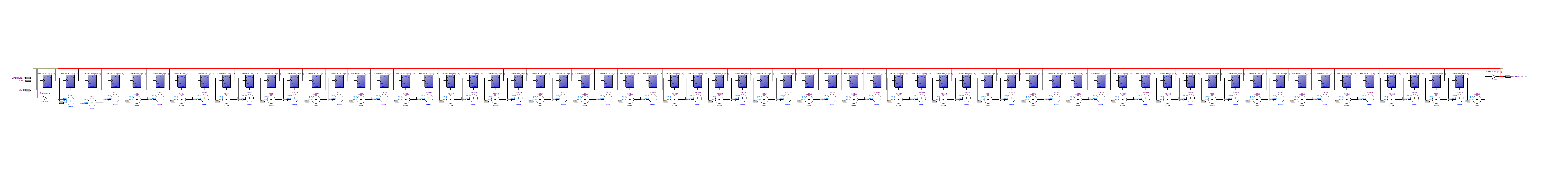

von R. K. (uc_student)
Das mit der parallelen Logik ist wirklich ein gutes Argument. (Ich werde
dies später sicher noch brauche, wenn ich die Dezimation etc.
implementiere)
Wenn ich mir mein Programm so genau anschaue, dann würde ich die
1-Bit-Quantisierung gerne mal ein wenig aufweichen. Meine Signal ist
somit nicht mehr 1-Bit, sondern 4 Bit breit. Kann ich in meinem Programm
die Vektoren durch Arrays ersetzen?
TYPE   DataBufxDS IS ARRAY(0 to 63) OF std_logic_vector(3 downto 0);
Ich war wohl ein wenig voreilig. Eine möglich Lösung lautet prinzipiell
wie folgt: (der Ausgang mit einer Breite von 3 Bits macht jedoch altell
noch keinen Sinn)
library ieee;
use ieee.std_logic_1164.all;

R. K. schrieb:
 FIR_comb:  process  (DataBufxDS)
   variable tmp : integer range 0 to 127;
     begin
       for c in 0 to 63 loop
         tmp := tmp + to_integer(unsigned(DataBufxDS(c)));
       end loop;
Ich würde zur Sicherheit vor die for-Schleife noch ein
 tmp := 0;
einfügen. Denn sonst könnte die Variable blitzschnell zur
kombinatorischen Schleife ausarten:
Xst:2170 - Unit preamble_correlator : the following signal(s) form a combinatorial loop: tmp
Zum Hintergrund:
http://www.lothar-miller.de/s9y/categories/36-Kombinatorische-Schleife
Das Schlimme daran:
das wirst du bei einer Simulation nicht feststellen, weil die Änderdung
von tmp die Neuberechnung des Prozesses anstossen sollte, das aber nicht
kann, weil Variablen nicht in die Sensitivliste genommen werden können.
Siehe dazu den recht lesenswerten
Beitrag "Variable vs Signal"
Mit dem Fazit: Keine Variablen für Anfänger.  ;-)
Danke. Das mit dem tmp := 0; sehe ich aus deinem Argument ein.
Wenn ich jedoch mein RTL anschaue, bin ich mir  eigentlich ziemlich
sicher, dass ich nach einem Reset einen definierten Zustand von Null
haben sollte. Oder liege ich hier falsch?
Für die Simulation: nach den Reset hat ein integer den maximal negativen
Wert (integer'left).
Für die Hardware: schnurzegal. Denn nach dem Loop-Unrolling hast du
einfach nur 63 Addierer (mit einer entsprechend langen und langsamen
Carry-Chain!!!).
Ich würde da eine "Buchführung" empfehlen: wenn du eine '1'
hereinbekommst, dann zählst du einen Zähler eins hoch. Wenn du eine '1'
hinausgibst, dann zählst du den Zähler runter. Wenn Eingang=Ausgang,
dann tust du nichts. Ergebnis: nur zwei kleine Addierer = schnelles
Design.
Das mit der langen und langsamen Logik ist mir klar. Für den gegebenen
Fall mit dem Moving Average gebe ich dir natürlich recht, da hilft die
Buchführung.
Ich werde später jedoch eine Korrelation bestimmen müssen. Das ganze
führt dann auf eine FIR -Struktur, welch dank dem rein logischen
Referenzsignal (also 1er und -1er) immerhin einfach implementierbar ist.
Jedoch bleibt meine grosse Logik.
