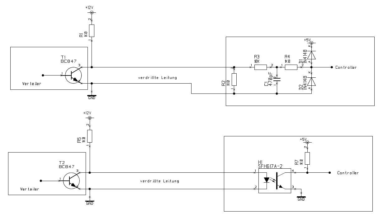

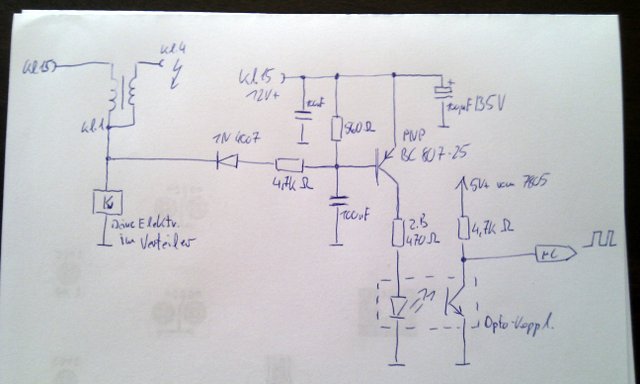

von maerck (Gast)
kfz: batt - diode - 10 ohm - 7805, dann zwei 100n kerko vor und hinter
den Widerstand gegen masse plus diode in Sperrichtung sowie eine
surpressordiode 6pk15ca und 220uF, hinter den 7805 wieder 100n und
surpressordiode 6pk6.8ca, 220uF. Signale und Ausgänge für Endstufen über
Optokoppler anbinden.

von 50to100 (Gast)
Ich würde das Zündsignal/Einspritzsignal nicht direkt, auch nicht über
einen Widerstand auf die MCU geben, nur per optocoupler, ein
7805+Hühnerfutter reicht vollkommen aus, direkt an die VCC Pins 100nF
gegen Masse und gut.

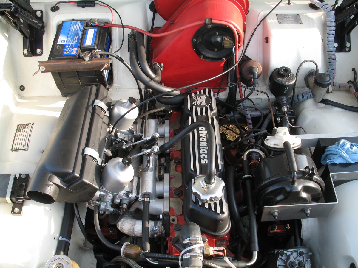

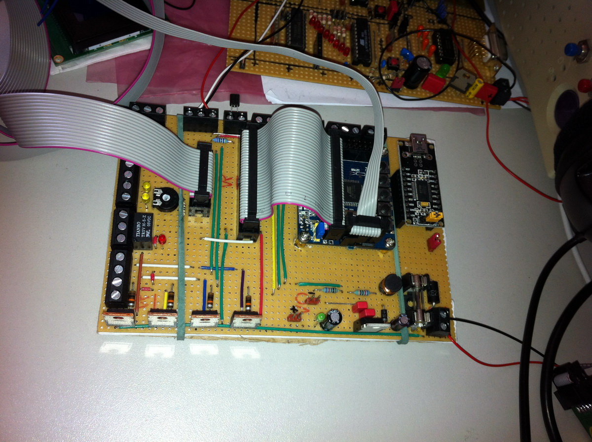

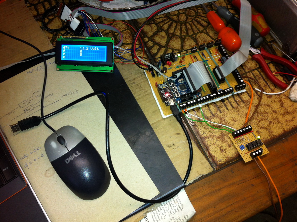

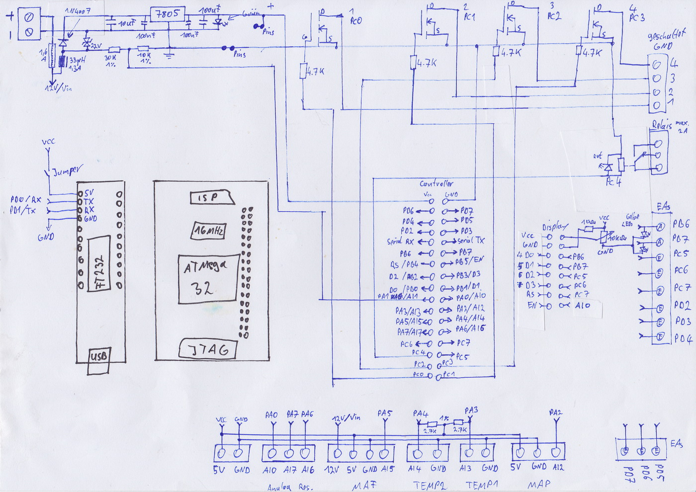

von Thomas W. (ram99)
danke für die vielen Antworten.
Hier noch ein paar Daten und der Schaltplan wie meine Platine umgesetzt
ist.

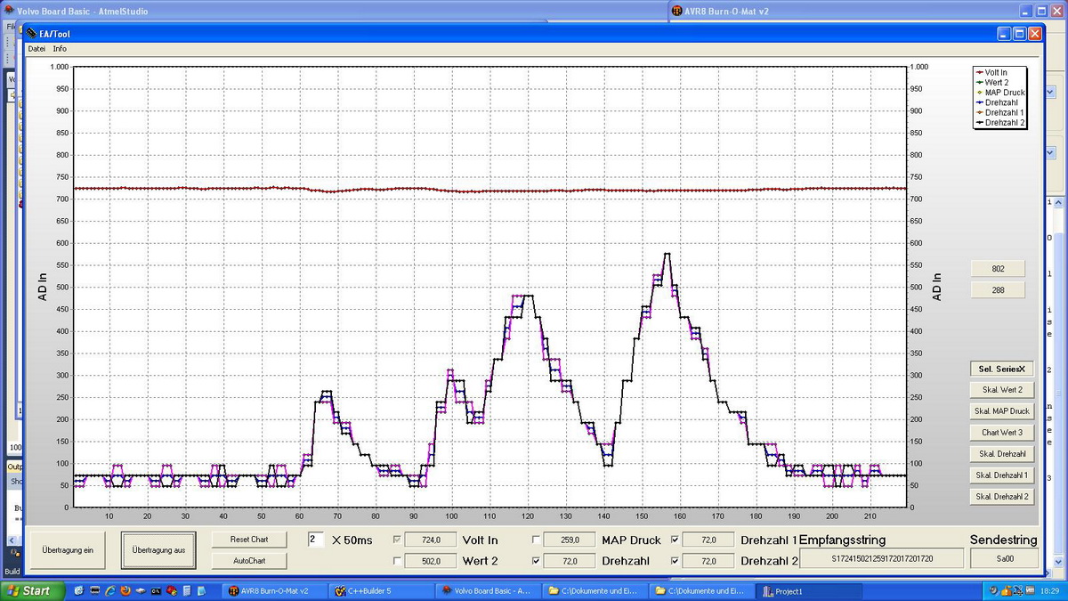

Die Idee dahinter ist, eine eigene Einspritzanlage zu entwickeln.
Momentan möchte ich nur alle Geber sauber einlesen und über das Display
darstellen. Luftmasse, Saugrohrdruck, Bordspannung und Temperatur habe
ich bereits. Jetzt fehlt nur noch Drehzahl und später das 0-5V Signal
einer Breitband-Lambda-Sonde. Mit den 4 X FET möchte ich später mal die
Düsen ansteuern. Für den PC habe ich in C++ ein Daten-Logger mit Graph
programmiert. Dafür ist der FT232 der alle Daten im 50ms Takt an den PC
sendet.

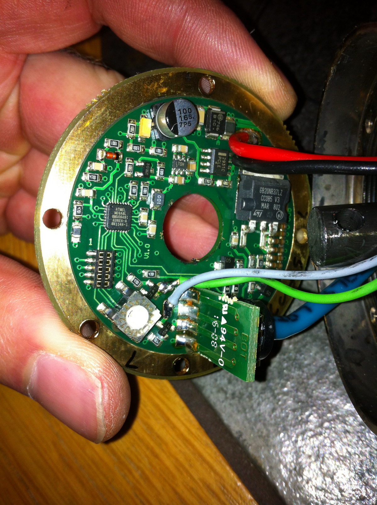

Es ist ein 67er Volvo Amazon mit B20 Motor und zwei SU-HIF6 Vergasern.
Die Zündung ist original bis auf den elektronischen Verteiler. Kabel,
Kerzen usw. sind wie es Volvo vorschreibt. Der 123-Verteiler (Siehe
Anhang Bild, runde Platine) ist ein elektronischer Verteiler welcher
über Hallgeber folgende Signale erzeugt: OC-Ventilgruppe1,
OC-Ventilgruppe2 und Klemme1 für Zündspule. Ich möchte die zwei
OC-Ventilgruppen Signale mit PD5 und PD6 einlesen welche laut Hersteller
OC sind. Der Verteiler ist auch für die 140er Volvos mit Einspritzung.
Beim Vergaser sind die zwei OC-Ventilgruppe Signale ohne Funktion. Beim
Einspritzer gehen diese Signale ins Motorsteuergerät.
Thomas

von Franz M. M. (hf-neuling)
Sehr löblich das ganze :-) !
Die Fet´s gefallen mir aber nicht, keinen Kühlkörper ??? Und ohne
Schutzdiode von Source nach Drain....das geht nicht lange gut, die
Induktionsspannung, der Ventile (Düsen) wird sie zerstören !
wenn du ein paar Anregungen brauchst...schau mal da nach
luepertz-motorsport.de
(EMS 4860  6880  8860) ist nicht das gleiche, wie selber entwickeln,
führt aber schneller zum Ziehl ;-) mit Software für PC zum Free-Download

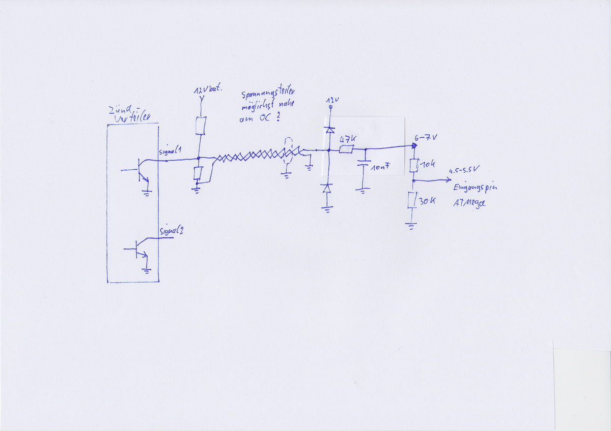

von RAY (Gast)
Thomas Webster schrieb:
> Ich habe einfach mal einen Eingang mit internem Pull-Up vom ATMega mit
> diesem Signal verbunden. Es kommt etwas an aber mit extrem vielen
> Störungen. Das geht soweit, dass zum Teil der ATMega abstürzt und ich
> ihn neu flashen muss. Speziell wenn meine Leitung nahe an den Zündkabel
D.h. Du ziehst einen Draht der direkt mit einem Controller-Pin
niederohmig verbunden ist (kein Vorwiderstand - keine Schutzbeschaltung)
an der Zündspule vorbei an einen Open-Kollektor -> Du hast eine Antenne,
die dir alles mögliche einkoppelt. Da deine Beschaltung für Längsregler
soweit OK ist, ist diese (offene) Leitung mit hoher Wahrscheinlichkeit
die Fehlerursache.
Welchen Strom kann denn der OC der Zündung -> einfach an der Zündung
einen möglichst niederohmigen Pull-Up gegen 12V vorsehen (nicht
umbedingt direkt von der Zündung nehmen - sonst koppelst Du dort evtl
was ein. Dann mit einer verdrillten Ader (GND+Signal) zu deinem Board.
Dann erst einmal filtern (z.B. 1k -> 3n3) und nach dem Widerstand mit
einer Doppeldiode gegen +12V und GND klemmen. Ich würde parallel zum
Filter-C noch einen möglichst niederohmigen Widerstand als Abschluss
vorsehen z.b. auch 1k -> kommt halt auf den Pull-Up an deinem
Open-Kollektor an. Dann kannst das Signal mit einem Spannungsteiler auf
5V Pegel herunterteilen - falls teilen nicht mehr nötig, trotzdem einen
Vorwiderstand zum Controller hin vorsehen.

danke für den Tipp. Ich wollte als nächstes eine geschirmte + verdrillte
Leitung 2X0.34mm nehmen. Schirm und eine Ader auf Masse okay. Den
Verteiler möchte ich lieber nicht belasten. Habe Angst das ich die
Mini-Transistoren kaputt mache. Bezeichnung ist "1GW 71", siehe Bild.
Habe leider nichts dazu gefunden.

Edit: Habe eben gesucht und es sind wohl BC847C SMD Transistoren welche
100mA aushalten! Für was die 71 steht weiß ich aber nicht.
Mhhh, ich bin mir jetzt echt nicht sicher ob ich es verstanden habe. Im
Anhang ein Schaltplan. Wie groß sollte den C gewählt werden. habe leider
momentan nur 100, 22, 10nF und 470pF im Sortiment. Als Dioden habe ich
nur 1N4007. Würden die gehen oder sind die zu langsam?
Der Spannungsteiler am Zündverteiler wäre mit 2 X 1KOhm. Ich bekomme den
Spannungsteiler inkl. verdrillter Leitung nähestens 10cm an den
Verteiler ran. 10cm Ader wären ungeschirmt.

Ich hab es mal kurz gezeichnet - auch die Variante mit Optokoppler -
hätte den Vorteil, dass der Massepfad aufgetrennt wird.
Ich habe in meiner Schublade noch CNY17-2 Optokoppler gefunden. Warum
eigentlich nicht Pin2 (Cathode) der LED auf Pin3 vom Transistor? Pin1
der LED über 600R auf Vcc. Das wären bei ~13.6V 22mA was zum schalten
ausreichen sollte. Dann würde der Transistor nur die Masse der LED
Schalten und ich könnte auf den PullUp am Verteiler verzichten.
Bei deiner Zeichnung würden sich die Ströme ja irgendwie teilen oder?
von RAY (Gast)
> ausreichen sollte.
Ja sollte funktionieren - dann wäre auch das Signal nicht invertiert.
es hat wunderbar funktioniert mit dem Optokoppler. Ich schalte mit dem
Transistor der Zündung nur die Masse vom Optokoppler. Da ich keine
geschirmte und verdrillte Leitung mehr bei mir hatte habe ich nur eine
normale Ader genommen, so wie im ersten Versuch. Es gab keinerlei
Probleme mehr und bis 3000 U/min habe ich getestet. Am Montag mal mehr
da ich am WE die Nachbarn nicht nerven will :)
Könnte ich mit dieser Schaltung auch auf Klemme1 der Zündspule. Würde es
noch Sinn ergeben, in die Masseleitung ein 1N4148 Diode in Reihe zu
hängen? Ich bin mir nicht sicher, ob auf der Zündspulenmasse
irgendwelche positiven Spannungsspitzen stehen wenn diese nicht durch
den Zündunterbrecher geschaltet ist. Den Vorwiderstand für den
Optokoppler müsste man natürlich ein bisschen anpassen.
ja ihr habt recht. An das Relais und die FETs gehört noch eine
Freilaufdiode.
Ich lese jetzt die fallende Flanke der zwei Signale über zwei externe
Interrups ein. Es wird nur der Zähler bei fallender High->Low Flanke
erhöht. Nach 250ms werden aus den zwei Signalen eine Drehzahl berechnet.
Funktioniert perfekt. Bis 5500 U/min bin ich hoch.
...Hallo  probier mal die Schaltung, da sollte dann nix mehr vom
Ausschwing-Vorgang zu sehen sein !!!
werde ich probieren. Sehe ich das Richitig. 2X 100nF und ein Elko mit
100uF? Ist recht klein und ich kann es nicht richtig lesen.
@US
Danke für den Tipp. Wenn es mit meinen bereits verbautesn FETs nicht
geht kommt das Teil zum Einsatz.
Thomas
...sorry !
Ja richtig 2x 100nF / 1x 100µF min. 35V sind hauptsächlich um höhre
Frequenzen fern zu halten !
Du kannst auch 2x 220nF oder 470nF aber nicht größer verwenden.
Tip: Am Anschluß (µC) kommt ein schönes Rechtecksignal raus ! Jetzt
kannst du, wenn du willst 2 Dinge messen.
1. In der Zeit, in der das Signal auf Low ist, wird die Primärspule
aufgeladen. Da reden wir aber von X ms. Könnte mann wenn man geil ist
noch in Schließwinkel in prozent umrechnen.
2. Wenn das Signal von Low auf High wechselt (steigende Flanke), wird
der Funke ausgelöst ! Wenn du jetzt von der steigender Flanke bis zur
nächsten steigender Flanke misst, hast du logischer weise die Zeit von
einem bis zum nächsten Funken.

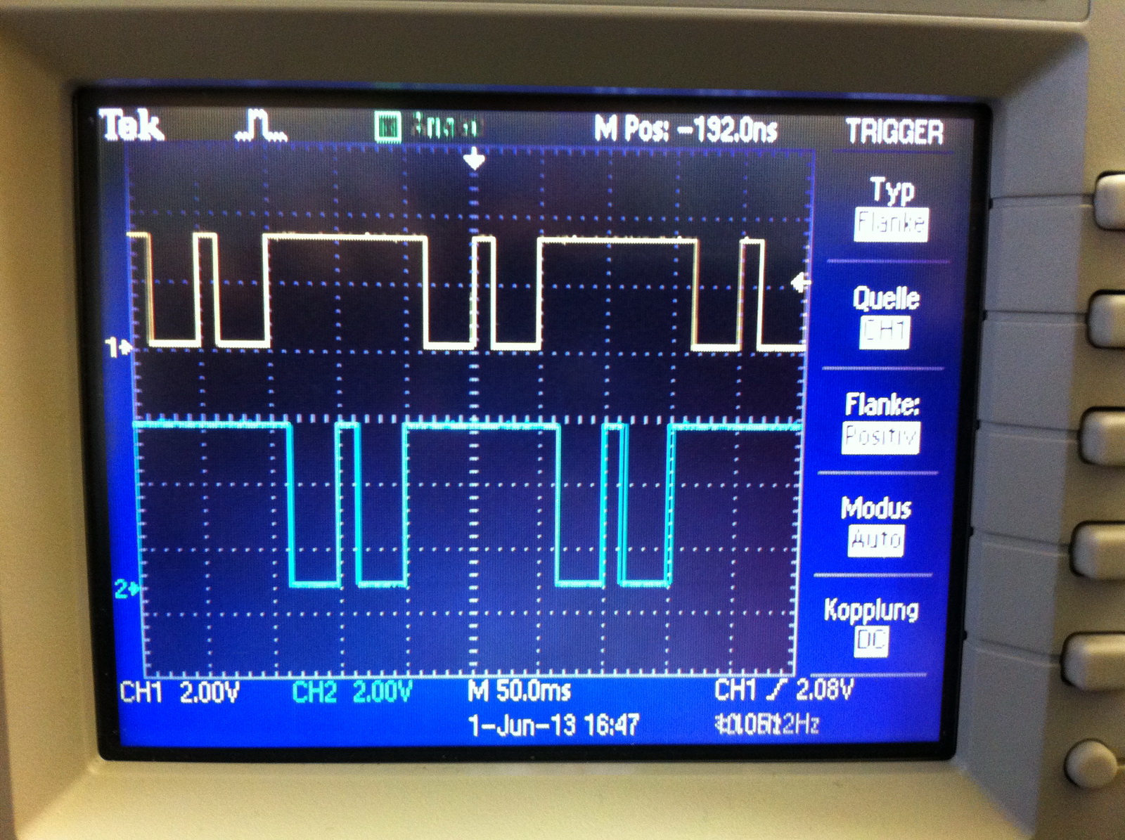

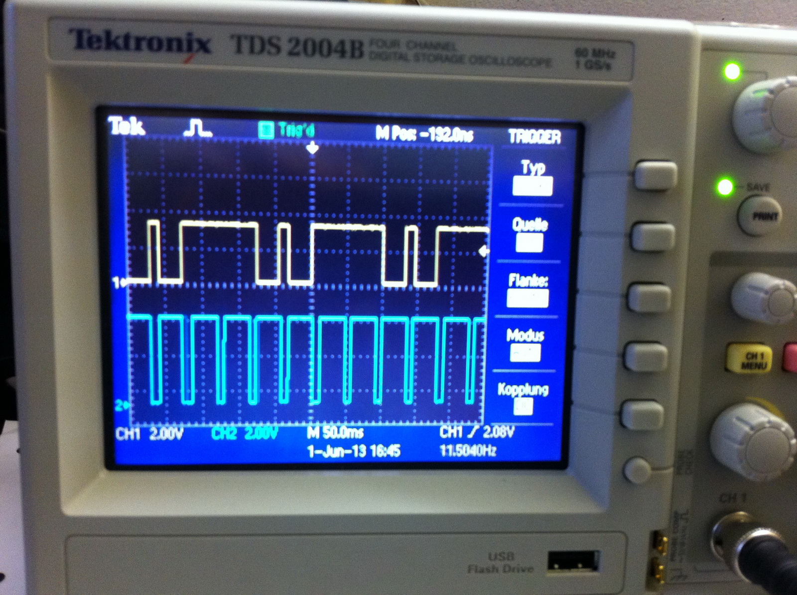

So, die Schaltung von Franz.M funktioniert perfekt.
Hier ein paar Bilder. Das unsemetrische Signal ist von den weiteren
Signalen des Verteilers. Das symetrische ist Klemme1 nach der Schaltung
bei 800 U/min.
Danke
Thomas
