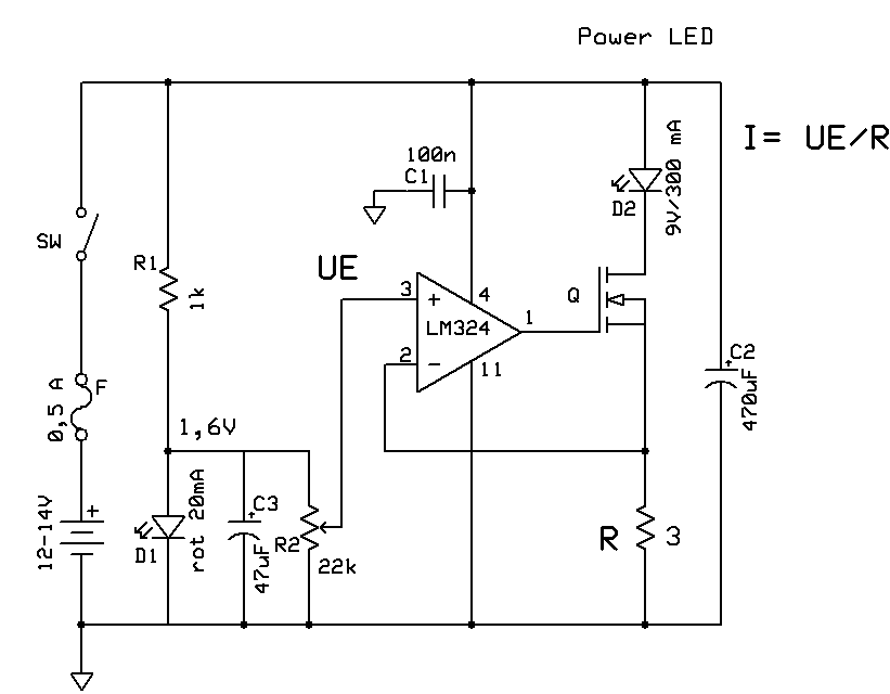

Hallo Elektronikfreunde,
bei Pollin habe ich 4 Power LED 9V 300mA gekauft, welche ich nun unter
die Küchenzeile im Wohnwagen bauen will.
Folgende Schaltung habe ich mir dafür ausgedacht. (Siehe Bild)OP, FET
und PowerLED sowie Einstellregler nur 1x gezeichnet.
Könnte das so funktionieren oder brauche ich eine duale
Spannungsversorgung für de OP. Die Batterie wird dann durch die
vorhandene Bordspannung von ca. 13V= ersetzt.
Gruß Manfred

Sehr energieeffizient ist die Schaltung nicht, und gerade bei
Camping/Wohnwagen ist man doch eigentlich auf jede 'Ah' angewiesen, die
der Akku noch liefern kann.
Sollen außerdem auch immer gleich alle 4 LEDs an sein, oder soll man
auch mal nur eine, zwei oder drei davon einschalten können?
Da der LM324 ja vier OpAmps in einem DIL-14-Gehäuse vereinigt, müsste
man sich sonst fragen, wie die Abschaltung der anderen LEDs zu
realisieren sei.

Viel zu aufwendig, für den Zweck reicht eine einfache KSQ aus zwei
Transistoren und 2 Widerständen aus.

> Sehr energieeffizient ist die Schaltung nicht...
Ja, aber auch nicht sooo schlecht: 9,6V/12,8V=0,75=75%. Ein
PWM-gedimmter Schaltregler hat auch keine 100% und dazu kommt, dass im
abgedimmten Zustand die LED bei PWM trotzdem immer mit dem Maximalstrom
läuft und dabei eine deutlich schlechtere Effizienz als eine linear
abgedimmte LED mit gleicher Helligkeit hat.
Daher kann in diesem Fall (hohe LED-Flussspannung) die lineare Variante
der PWM-Variante von der Effizienz her gleichwertig sein. Dazu kommt der
viel geringere Aufwand und die komplette Flimmerfreiheit. Ich würde mir
jedenfalls kein "Stroboskop" hinhängen (auch wenn man`s wohl nicht
sieht), sondern einen einstellbaren Schaltregler mit geringer
Stromwelligkeit nehmen.

Meine Milchmädchenrechnung besagt folgendes:
P_led = 9V * 0.3A = 2.7W
P_v1  = (Uein - U_led) * I_led = (12.8V - 9V) * 0.3A = 1.14W
I_R1,D1 = (U_batt - U_led) / R1 = (12.8V - 1.6V) / 1k = 11.2mA
P_v2  = U_bat * I_R1,D1 = 12.8V * 11.2mA = 143.36mW
n = P_aus / P_ges = P_led / (P_v1 + P_v2 + P_led)
  = 2.7W / (1.14W + 0.14W + 2.7W) = 0.678   oder in Prozent: 67.8%
Damit geht also mindestens ein sattes Drittel der aufgenommenen Leistung
in Wärme 'verloren'.

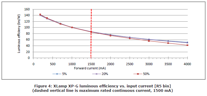

Am Thema vorbei. Es ging nur um die Effizienz der LED, nicht der
Ansteuerschaltung. Im angehängten Bild sieht man was ich meine (ist hier
zwar eine ander LED, aber das Prinzip stimmt, einfach die 1500mA als
300mA für die hier betrachtete LED nehmen).
Bei PWM-Dimmung läuft die LED auch im abgedimmten Zustand immer mit dem
Maxilastrom von 300mA (im Bild 1500mA) und damit mit geringer Effizienz.
Bei linearer Dimmung (also Gleichstrombetrieb) steigt die Effizienz mit
abnehmendem Strom merklich an, so dass bei gleicher Helligkeit die
Leistungsaufnahme der LED dann deutlich geringer ist. Damit steigt auch
der Wirkungsgrad der linearen Schaltung an, während der der
PWM-gedimmten etwa konstant bleibt.

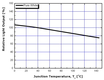

Da fehlen sicherlich die Randbedingungen! In Deiner 'Figure 4' geht man
vmtl. davon aus, dass sich die Kühlbedingung der LED nicht geändert hat,
womit die LED mit zunehmenden Strom eben heißer wird und dadurch weniger
Lumen/Watt bringt, die sogenannte 'Temperature Degradation' und da hat
z.B. ein Seoul 3.5W Star LED (P4 Version) bei 140°C Junctiontemp. nur
noch 75% ihrer Lichtausbeute (100% wären es bei 40°C), was eigentlich
ganz gut zu der von Dir präsentierten Kurve passen würde, sofern man den
richtigen Kühlkörper selektiert hat. (siehe auch Bild <...76.jpg>)

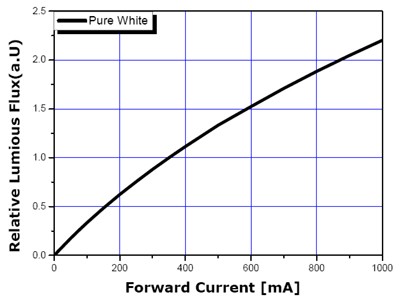

Hält man die Temperatur der LED konstant, so steigt die Lichtausbeute
annähernd linear (hat nur eine ganz leichte Krümmung nach unten) mit dem
Strom an! (siehe auch Bild <...87.jpg>)
Dabei kann es Dir aber passieren, dass LED einen Farbstich bekommt,
mitunter werden die bei zu geringem Strom ganz eklig grün.
Liegt einfach daran, dass der Weisswert als Kombination des von der LED
erzeugten Lichtes und des vom Leuchtstoff erzeugten Lichtes auf den
Nennstrom optimiert ist.
Etwas in der Art hatte ich schon erwähnt.
Jip, denn die weiße LED ist eigentlich eine Blaue, was man auch an den
Uf-Werten der weißen LEDs erkennen kann.

Gast #3143353
Ja, und die Effizenz dieses Farbstoffes hängt von verschiedenen Faktoren
wie Temp, Lichtstrom... ab. Da sich der Leuchtklecks aus mehreren
Farbstoffen zusammensetzt, um ein möglichst breites Spektrum zu
erhalten, können auf Änderung der Lichtmenge und LED-Temp die Farbstoffe
unterschiedlich reagieren und das Spektrum verschieben.
Hab ich selbst schon bei verschiedenen kleinen und Hochleistungs-LED
beobachtete, meistens gingen die ins Grün, seltener ins Violett. Seriöse
Hersteller geben einen Mindeststrom für ihre LED an, der meist bei 5-10%
des Nennstromes liegt.
Ich hab hier auch eine 3W-LED-Lampe von Pollin, die beim Einschalten im
Vergleich zur nebenhängenden Glühlampe leicht rosastichig ist, nach
Erreichen der Betriebstemp ist der Farbstich weg.
Ich hab auch schon reine blaue LED gehabt, die bei Verringerung des
Stromes ins Türkis abglitten. Da weiss ich aber nicht, welcher
Mechanismus dahintersteckt. Die Bandverschiebung aufgrund der Chiptemp
kann eigentlich nicht so groß sein.
