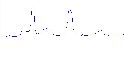

(Dies ist das Spektrum einer herkömmlichen Schreibtisch-Energiesparlampe, X-Achse wird nach rechts kurzwelliger (rechts = blau / links = rot))

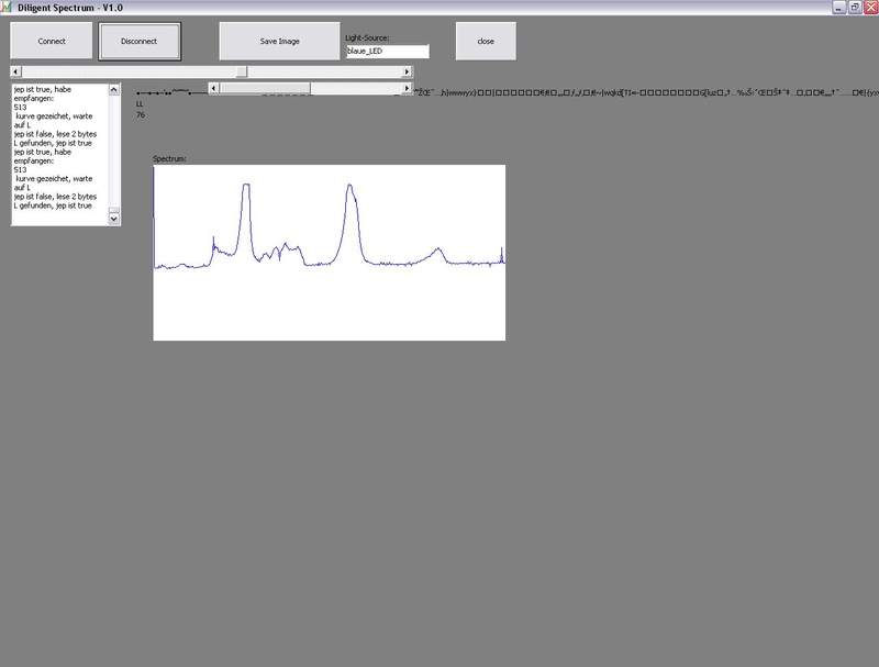

Hier mal ein Screenshot des Programms:

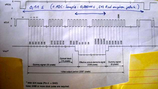

Hier ist das Timing skizziert (siehe Datenblatt):
Das Problem beim Auslesen des CCD's bestand hauptsächlich darin, die Auslesezeit genau enzustellen. Macht man sie zu kurz, wird der CCD zu wenig belichtet (kommt nicht oft vor:-) macht man sie zu lang, belichtet der CCD über.
Dabei muss man unterscheiden zwischen der Auslesezeit, und der Belichtungszeit. BELICHTET wird der CCD grundsätzlich immer, die Ladung der belichteten Pixel wird bei dem NEGATIVEN ROG-Impuls in das Ausleseregister geladen. Dort ist die Ladung erstmal sicher, und kann theoretisch beliebig langsam ausgelesen werden. Aber nur theoretisch. Das Ausleseregister entlädt sich auch nach einer gewissen Zeit. Mann muss deshalb nach dem neg. Rog-Impuls die Dummy-Pixel so schnell als möglich durchrattern. Bei mir hat sich erwiesen, das ein kompletter Auslesevorgang 110ms dauern darf. Die Dummy-Pixel-Clock-Perioden dauern deshlab 2µs (32zyclen bei 16Mhz). Ein auszulesendes-Pixel-clock-Signal braucht für die High (und für die Low-Zeit) 110µS. Damit benötigt die komplette Ausleseroutine wie in der Datenblattskizze oben gezeigt, 110ms.
In dieser Zeit ist der CCD natürlich wieder dolle belichtet worden. deshalb wird vor der nächsten Ausleseroutine eine "Dummy-Ausleseroutine" gestartet: Diese macht nichts anderes als 2100 sehr kurze Rechtecksignale in die Clock-Leitung zu schicken, und danach den Rog-Pin wieder Low zu machen - damit wurden die Pixel neu belichtet, und zwar mit der perfekten Belichtungszeit! Man müsste diese Rechtecksignal-Frequenz jetzt praktisch verändern, um die Belichtungszeit anzupassen. Bei mir hat sich erwiesen, dass eine Gesamt-Belichtungszeit von 4,2ms gute Ergebnisse bringt.
Zum eigentlichen Auslesen der 2048 Pixel: Es werden immer 3 Pulse schnell als "dummy" rausgeschickt, dann eine High-Low-Peridode mit wirklicher Messung. Sowit lese ich jeden 4.Pixel aus (ATmega8 hat zu wenig SRAM, langsamen ADC). Bei dem 4. Rechtecksignal wird nur in der High-Phase der gemessene Wert tatsächlich gespeichert. Da die High-Zeit aber genau gleich der Low-Zeit sein muss, messe ich einfach zweimal per ADC den Vout-Ausgang des CCD's. Somit sind die gleichen Zeiten gewährleistet. Gespeichert wird der Wert dann nur in der High-Zeit. (Der Befehl ST X+, adcwert benötigt vernachlässigbar wenig Zeit). Hier das Stückchen Code, das 512 mal wiederholt wird:

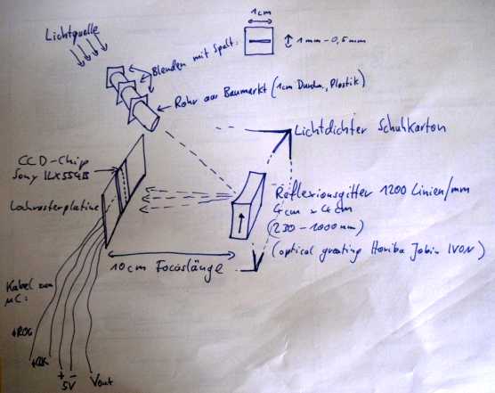

Der optische Aufbau
Hier eine Skizze des Aufbaus von Innen. Die einzelnen Bauteile sind oben genauer erläutert:

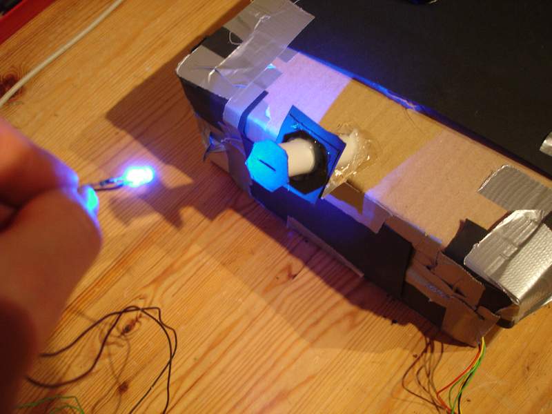

Hier muss jeder sehen, wie er seinen Linien-CCD-Chip anordnet, dass er maximal von dem Spektrum beleuchtet wird. Dabei muss extrem auf Streulicht geachtet werden. Die Linien-CCD's sind meistens sehr empfindlich. Bei mir tats ein Schuhkarton, der rundherum mit schwarzem Tonpapier abgeklebt wurde. In dem Karton habe ich ein Rohr (1cm Durchmesser) geklebt, durch das dann das Licht fällt. Auf die Rohröffnung habe ich ein Stück Tonpapier geklebt, mit einem etwa 1mm breiten horitontalen Spalt. Auf dieses Pappstückchen mit dem Spalt habe ich nochmal ein kurzes Rohrstückchen (etwa 1,5cm lang) geklebt, darauf nochmal einen Spalt, und das ganze dann nochmal. So habe ich drei Spalte hintereinander, das ist eine unglaublich gute Streulichtabsorbtion. Das Licht fällt dadurch annähernd parallel durch die drei Spalte. Ich habe dadurch aber nur ein Schattenbild auf dem Gitter erzeugt. Der Gitterspiegel im Karton wirft das Licht dann fokussiert auf eine Kartonwand, an der die CCD-Platine klebt. Die restliche Elektronik ist außen.
Hier ein Bild des Spektrometers im Rohbau, beim Testen einer blauen LED:
