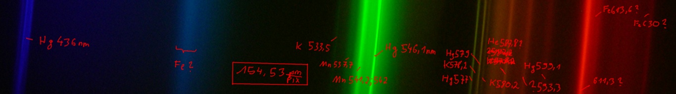

Ich bin gerade am basteln eines Spektrometers mithilfe eines
Gitterspiegels und nem Linien CCD ILX554.
Das Gehäuse steht, der CCD ist schon verbaut, doch ich hab ein kleines
Problem mit der Belichtungszeit. Weiss jemand, ob die Clock-Frequency
direkt die Belichtungszeit bestimmt? Es wird laut Datenblatt pro
Clock-Periode ein neuer Pixel analog ausgegeben.
Der aktuelle Stand des Projekts ist der:
- Mikrocontroller (ATmega8) sendet das Ansteuerungsprotokoll
(Rechtecksignal mit Start-bits, etc.

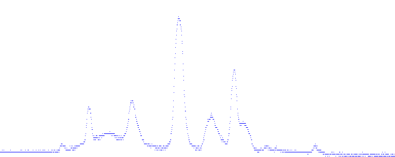

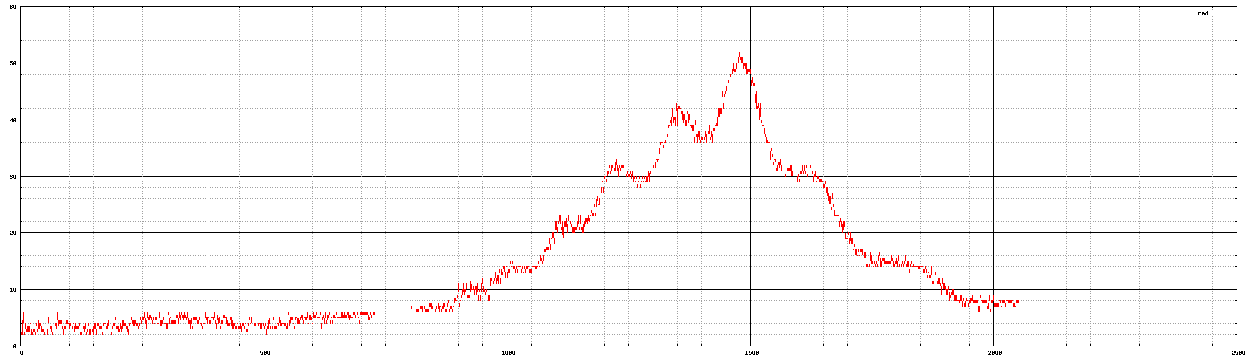

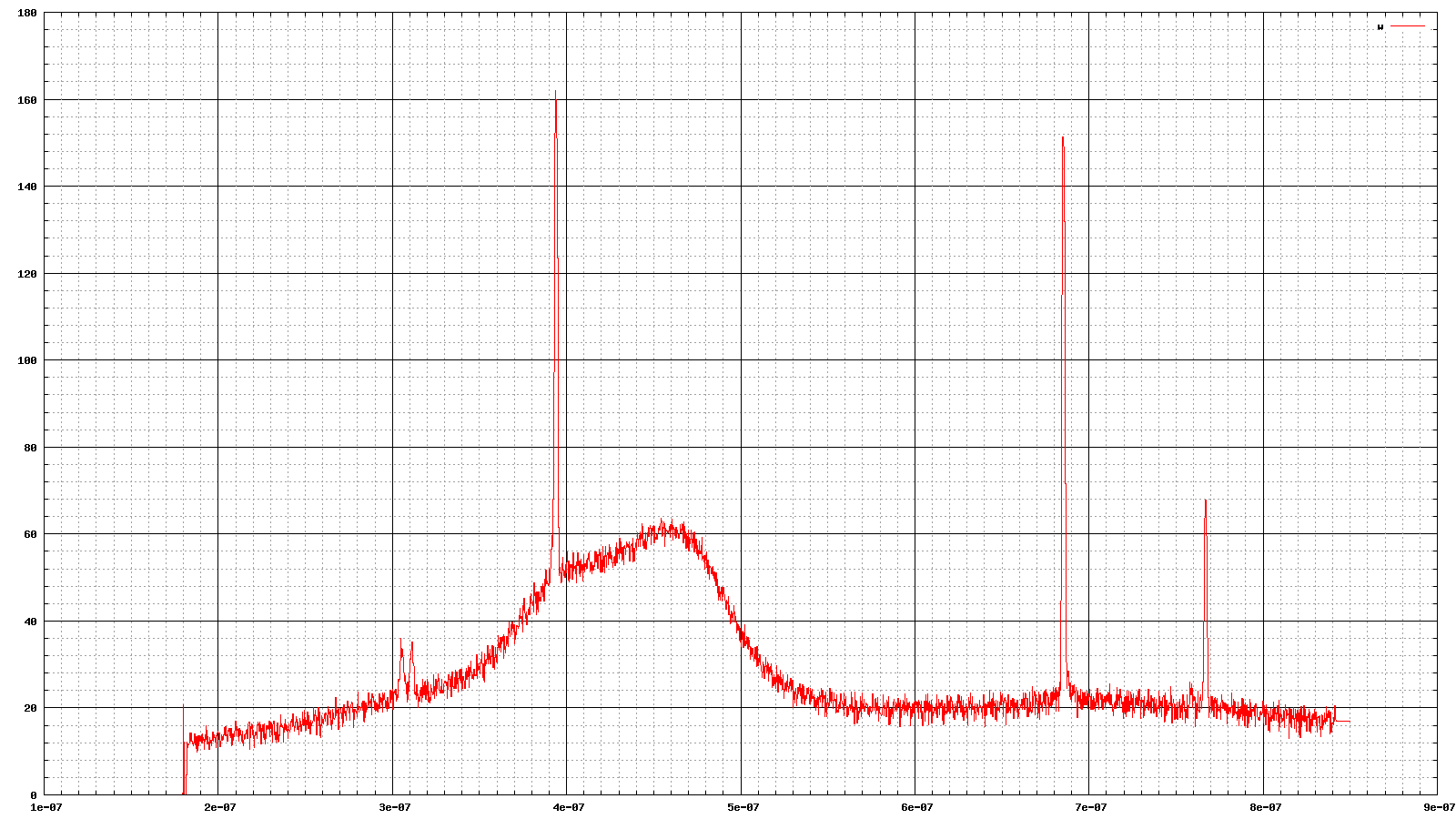

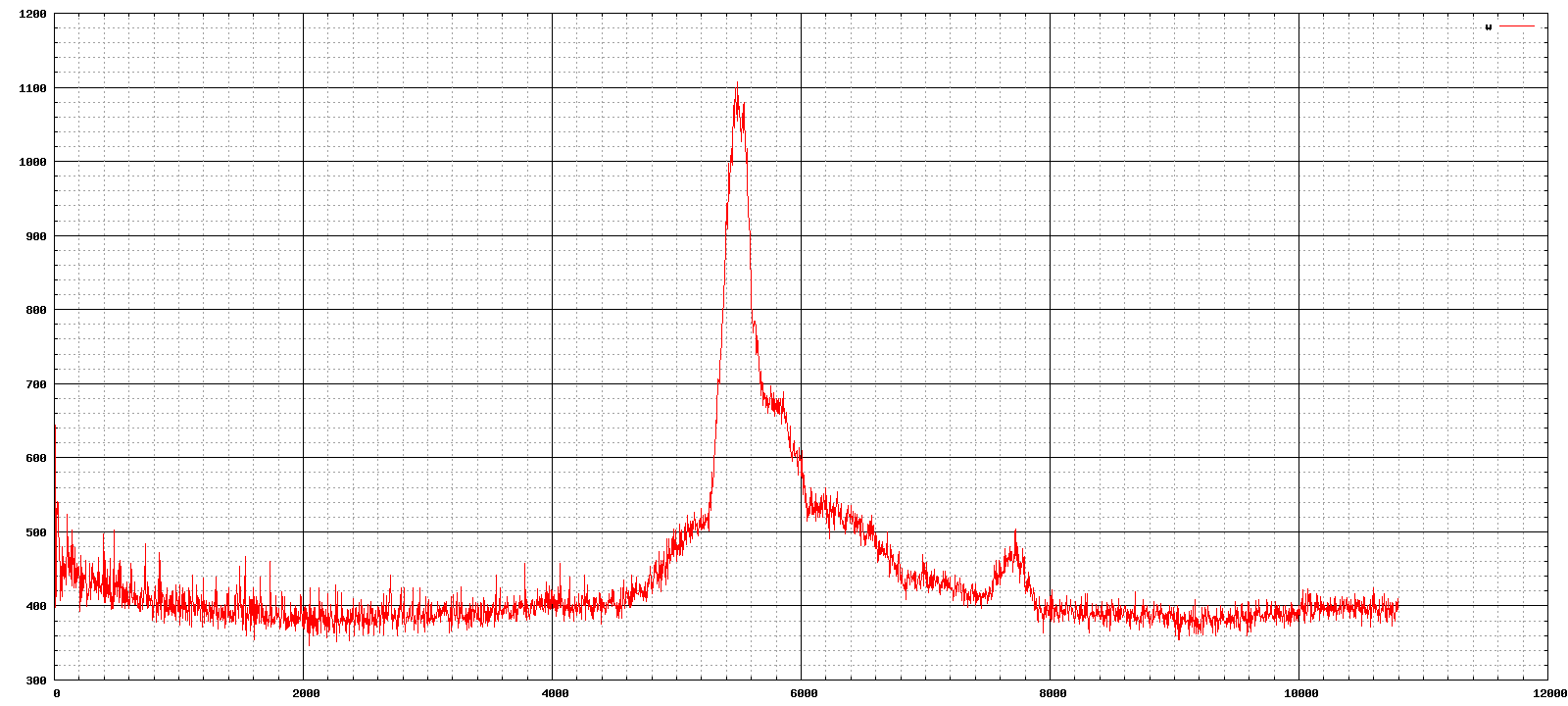

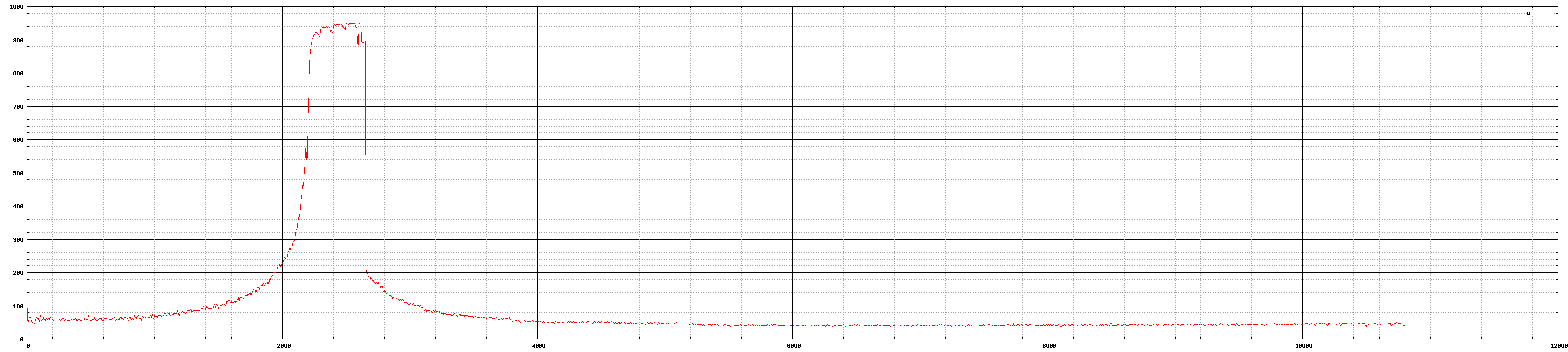

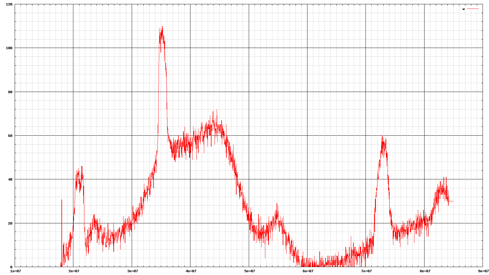

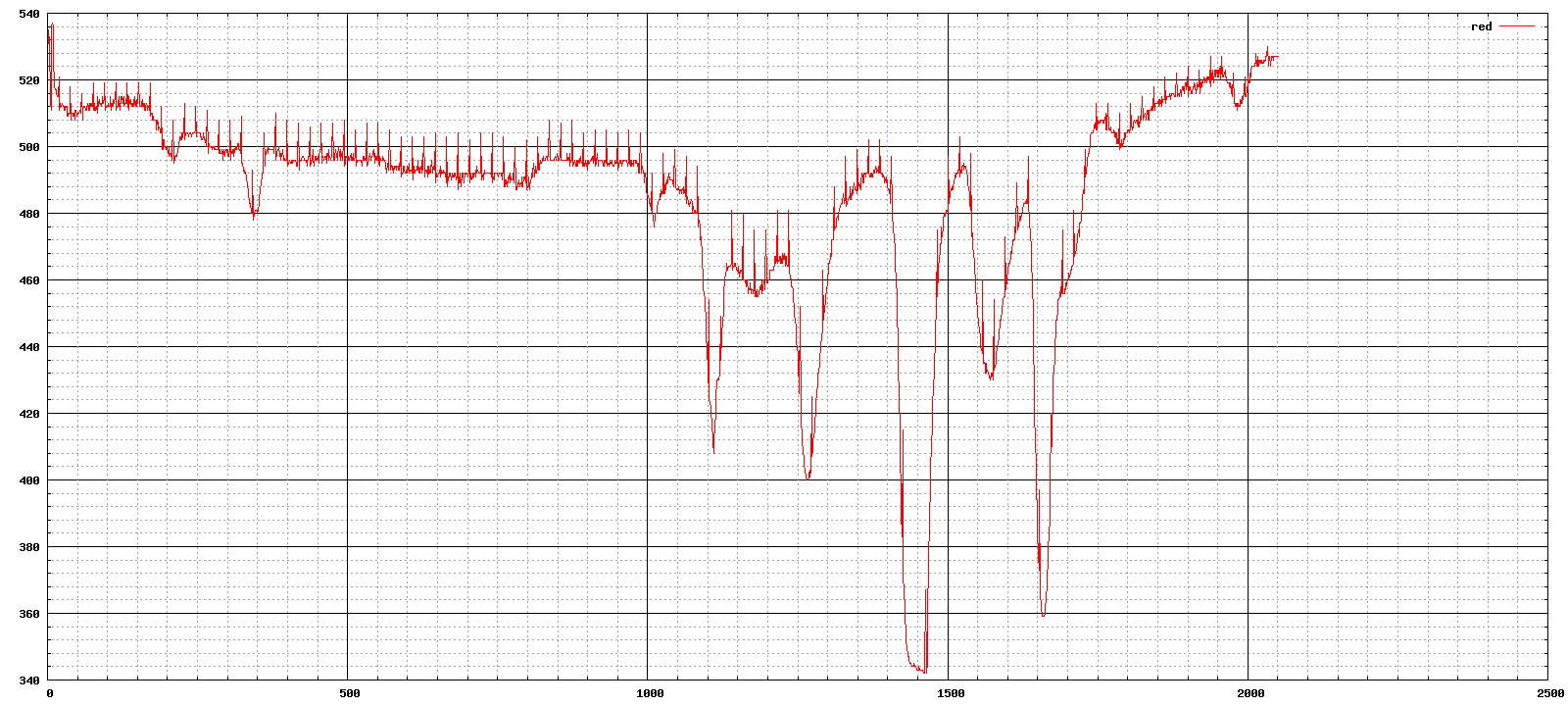

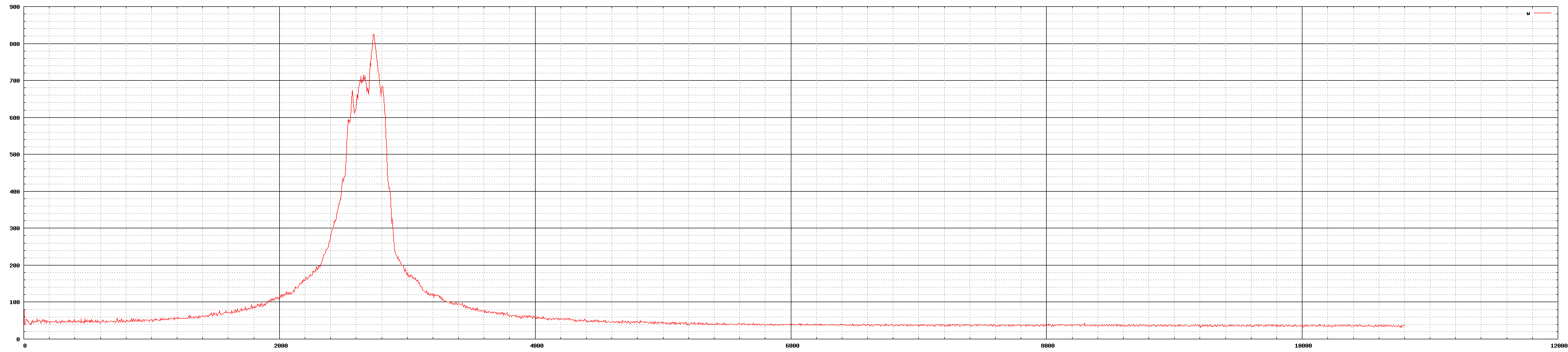

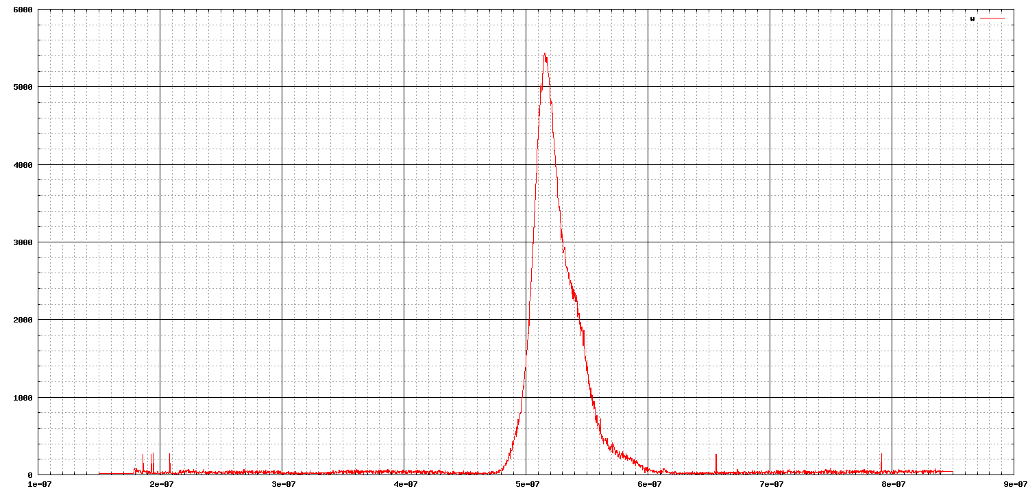

-Am Oszi kann man das Spektrum sehen. Anbei mal ein paar
Beispiel-Spektren verschiedener Lichtquellen.
Ich möchte jetzt jeden Pixel per ADC einlesen, und dann direkt übers
UART verschicken, aum am PC das Spekrum auszugeben. Nur ist jetzt die
Kombi ADC/UART so langsam, dass ich nur murks bekomme- wahrscheinlich
ist dann einfach die Belichtungszeit zu hoch?
http://www.moritz-greif.de/hohe_freq_GRUENE_LED.JPG
http://www.moritz-greif.de/low_freq_GRUENE_LED.jpg
http://www.moritz-greif.de/energiesparlampe.jpg
http://www.moritz-greif.de/weisse_led.JPG
http://www.moritz-greif.de/Halogenlampe.JPG

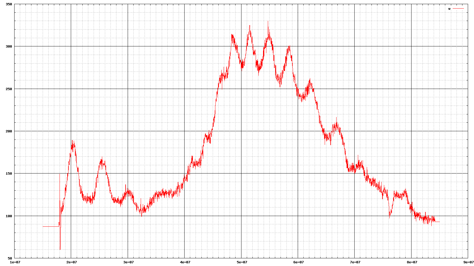

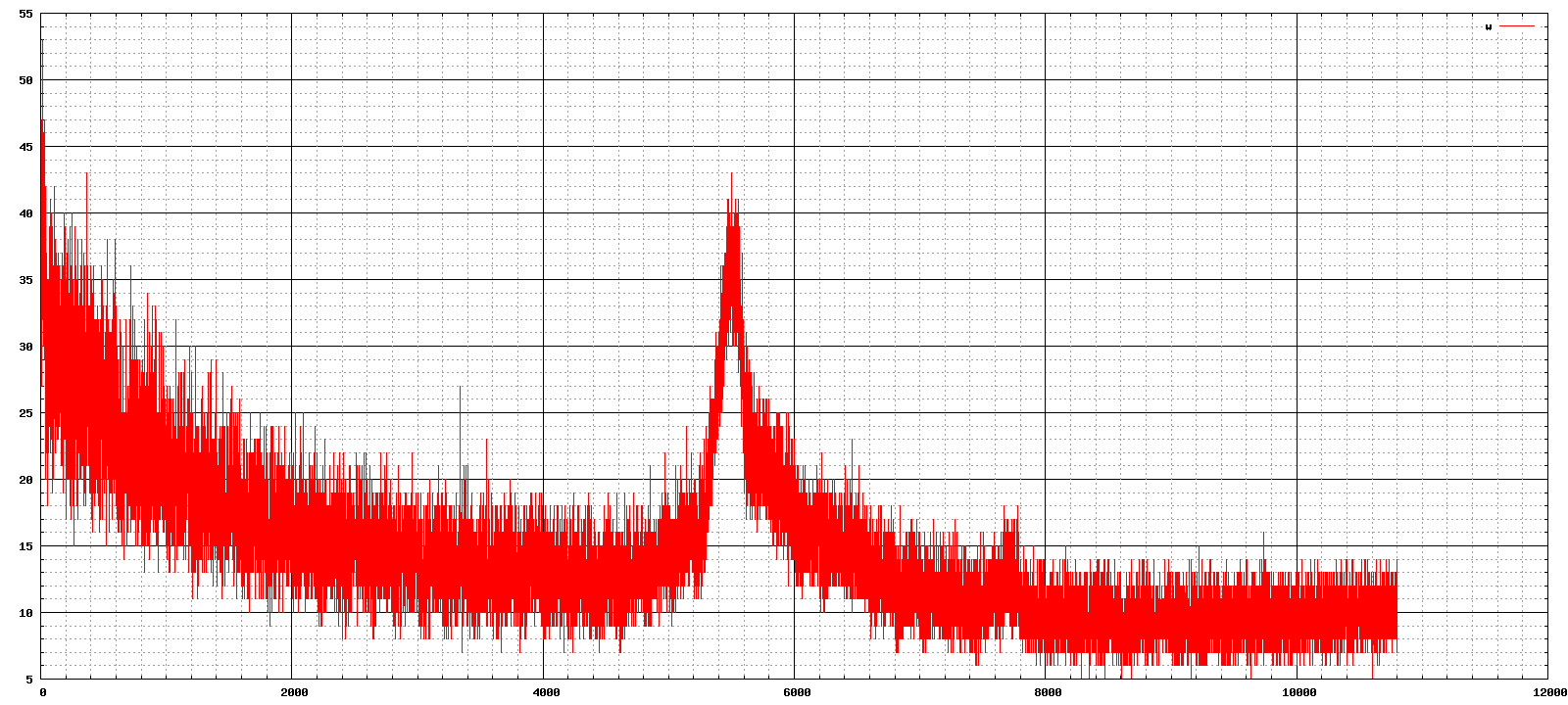

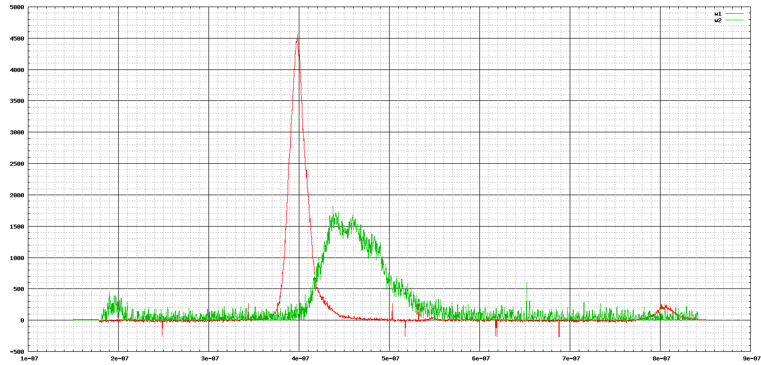

Hier mal zwei Spektren einer grünen LED , das eine mit 100kHz, das
andere mit 500khz-  beide signale sind vom CCD invertiert, man sieht,
dass das signal mit langsamer ansteuerfrequenz nochmal invertiert ist,
ich nehme mal an, dass das signal so aussehen muss, wie mit der hohen
Ansteuerngsfreqenz?
Nur wie bekomme ich jetzt 2048 Pixel mit ~1µs/Pixel digitalisiert und
verschickt oder gespeichert?
Viele Grüsse,
moritz

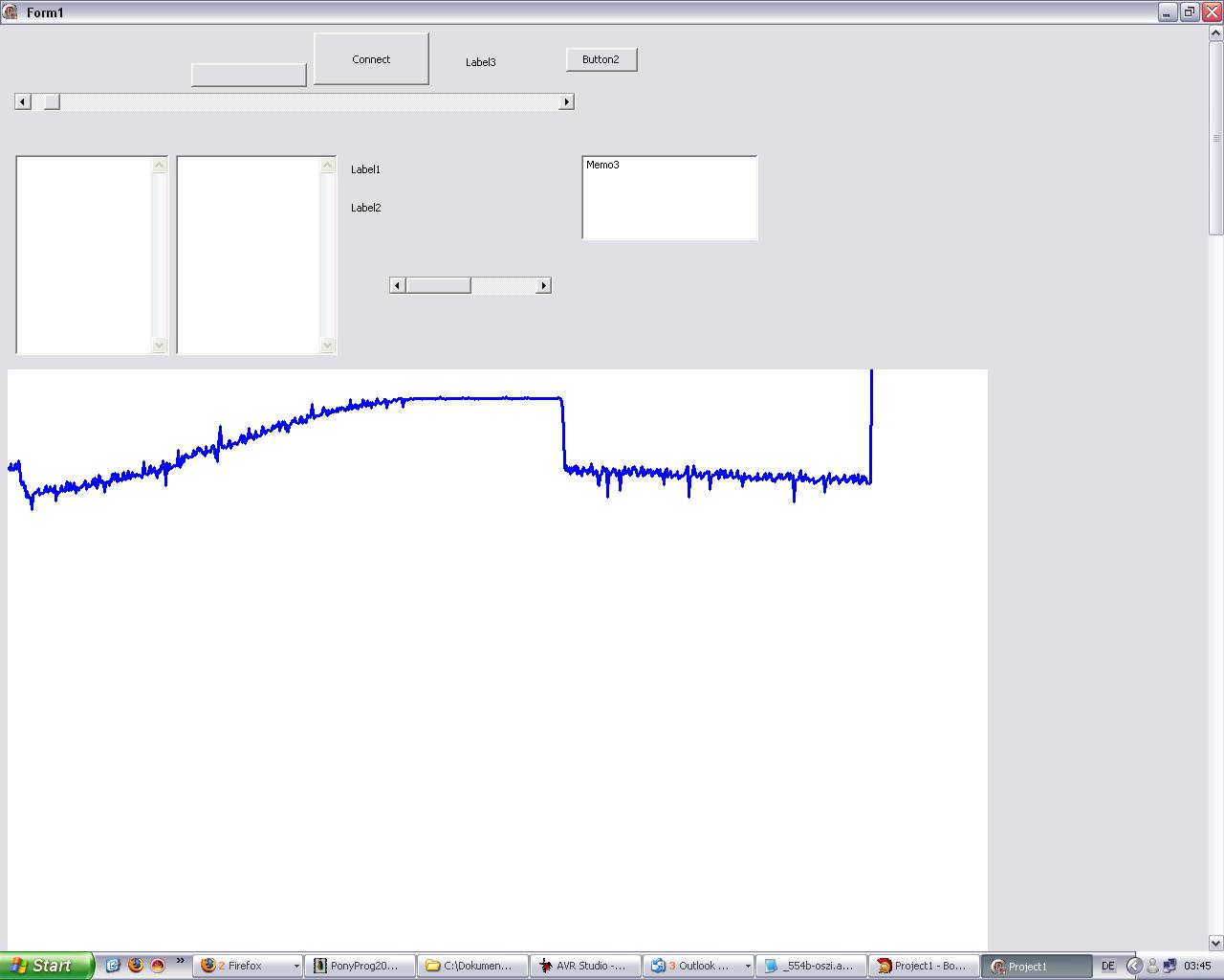

Ich versuche jetzt, mit einem zweiten AVR der auf dauerschleife den ADC
abfragt, die Daten an den PC zu übermitteln. Die Belichtungszeit würde
ich dann in AVR 1 über die Clock-Freqenz regeln.. das ist übrigens
dieses
rcall warte
Gruss, moritz

von Y. T. (moritzz)
ISt das mit den sichtbaren Pixeln als Register beim ILX554B der Fall?
Aus dem spärlichen Datenblatt werde ich nicht ganz schlau.
Wie kann man das denn rauskriegen, ob die sichtbaren Pixel als
Schieberegister benutzt werden?
Ich denke ich orientiere mich dann mal in Richtung Externes RAM,
externer ADC, und dann Datenbübetragung per µC.
Aber im Moment gehts mir erstmal ums Prinzip.
von 3369 (Gast)
Ich denke der CCD hat eine Dunkelzeile zum Schieben. Der Phi(ROG)
schiebt alles rueber und der Phi(clk) schiebt die Zeile raus. Das
erlaubt ein schnelles auslesen gemaess Seite 5. Der dynamische Bereich
ist mit 333 nicht wirklich toll. Das sind so um die 8.5 bit.
von Y. T. (moritzz)
Ok, danke für die Info!
Nach Seite 5 hab ich das auch gemacht bis jetz. Nur habe ich
festgestellt, dass unter einer frequenz von etwa 100 khz, gar keine
richtigen Signale mehr ankommen -
Wenn ich das oben richtig verstanden habe, wird der CCD also
wahrscheinlich dann beim Auslesevorgang, und bevor der ROG-Pin low
gezogen wird belichtet - und das ist dem dann zu viel- wenn ich die
Wartezeiten/Frequenz nicht schnell genug mache. Richtig?
(Ich habe eben übrigens den CCD mit einem AVR angesteuert, und mit einem
zweiten AVR, der in Dauerschleife ADC-Samples gemacht und per UART
gesendet hat, ausgelesen. Ergebnis: ungefähr jedes 20ste Pixel kommt am
PC an....
Das ist natürlich räudigst lahm.)

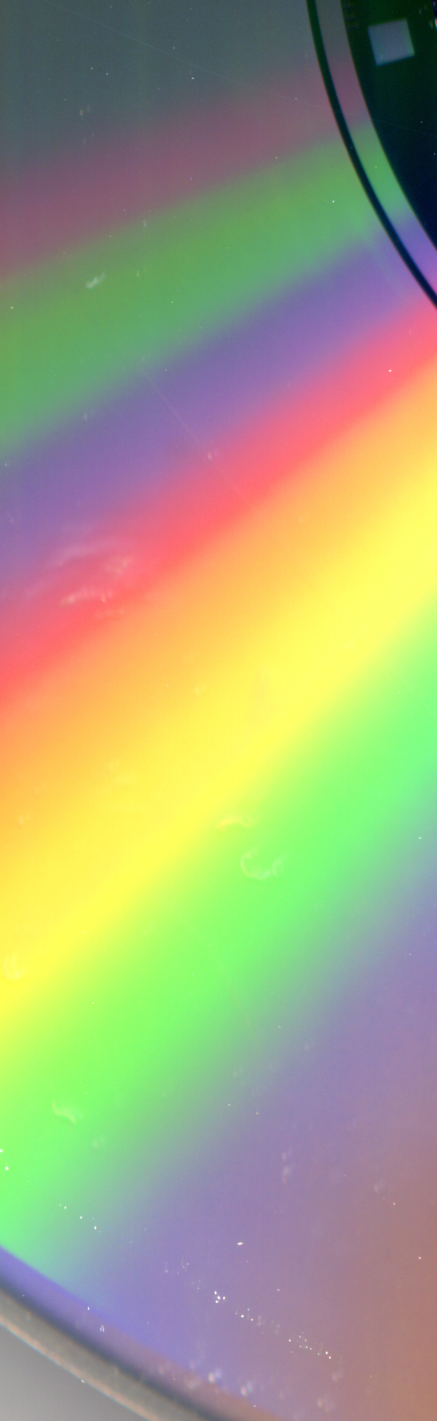

von Kupfer Michi (Gast)
Der Link auf die Seite von Joachim Köppen mit seinem CD ROM Spektroskop
ist gut.
Habs gleich mal ausprobiert...
Könnte man nicht anstatt der CCD Zeile das Ganze nicht noch einfacher
machen in dem man mit einer festtehen Fotodiode (oder 2-3 um eine
bessere Wellenlänge Abdeckung im UV/IR zu bekommen ) aufnimmt und dafür
die CD dreht?
Es sind ja nur 10Grad Drehwinkel (bzw. 30Grad bei einer DVD) notwendig
so dass eine einfacher Drehantrieb ausreicht (z.B. Magnetspule).

Übrigens ich hab eben mal gemessen: Einmal ADC-Sample und dann per UART
verschicken (38400baud) dauert mit der wenig optimierten routine hier
aus dem AVR-Tutorial genau 30ms. bei 2048 pixeln wäre das im schlimmsten
Fall ca. 2 minuten für einmal CCD auslesen- ... aber egal, wenn es damit
mit der Belichtungszeit klappt, nach der Idee von Magnus Müller (Post
sihe oben), kann man später immer noch optimieren...

Ey, das mit der Belichtungszeit klappt nicht.
Es kommen keine Daten an..
Hier der essentielle Code, sollte eigentlich selbsterklärend sein:

von Y. T. (moritzz)
jahh ich dachte, so ungefähr müsste es klar sein, aber ok:
-16MHZ Quarz
-"kurz" dauert 16 zyclen
-"warte" dauert 500 zyclen
-ADC hat Vorteiler 128 heisst 125kHz
-messe_und_sende ist praktisch die erste Funktion aus dem AVR-Tutorial
"ADC"
 (256Messwerte mitteln, per klartext an den PC, dauert natürlich immens
lang...)
-Baudrate 38400
Aber deine Anmerkung mag stimmen: "Ich kann mir auch nicht vorstellen,
dass das CCD die
Ladungen über einen Zeitraum von 2 Minuten halbwegs unverfälscht halten
kann." Das ist wahr. Ich hab den Chip wunderbar auslesen können, am PC
schön innem kleinen Delphi-Programm die Kurve gesehen, aber da war
leider kein Spektrum, was ich vorher (mit schneller Freq) am Oszi top
gesehen habe.
Ich mach das jetzt so:
- jedes zweite Pixel wird ausgelesen, der ADC ist ja schnell, OHNE
Mittelung, braucht kein Mensch, auch nur als 8 bit wert. Dieser wird
dann im SRAM gespeichert. NACH 1000 EINTRÄGEN lese ich alle aus und
sende sie an den PC. Hoffe das geht.
Wenn nicht, möchte ich einen schnellen externen ADC verwenden, hab hier
gerade den ADC0803 bekommen.
Gruss,
Moritz

von Y. T. (moritzz)
ok, also ich hab nun eine fast-life anzeige des spektrums. Nur stimmt
das timing irgendwie überhaupt net, ich vermute mal dass der Chip
übersteuert..
Ich wüsste gern, wie schnell ein ADC seine Samples macht, wenn er mit
125kHz läuft. Preisfrage: Wie lange dauert dieses Codestückchen:

Übrigens das ist das zentrale Code-Stückchen mit dem ich immerhin ca.
alle 0,2 s ein Spektrum auf den PC bekomme, was am Oszi genauso
aussieht, leider dauert das Auslesen viel zu lange, die Werte werden
völlig verfälscht und es kommt eigentlioch nur murks raus, Screenshot
dazu in einem frühreren post.

von Y. T. (moritzz)
Ok, ich habs. Voll geil.
Es war richtig: Man darf die Pulse-Zeiten verändern, muss nur high und
low time gleich lassen pro Periode.
Anbei das Energiesparlampen-Spektrum. Irgendwas stimmt noch mit den
countern nicht, aber ansonsten sehr cool. Ich übertrage (theoretisch)
525 Pixel, jedes 4 pixel. ich lichte ungefähr 300-800 nm auf den Chip,
heisst ich hab ca. 1 nm Auflösung im besten Falle.
Die Aktualisierung ist jetzt bei ca. 0,2 s, geht flott.
Ich verbesser nun mal das Delphi-Proggi, und lös das
Counter-Problemchen.
von Y. T. (moritzz)
- bitte mit dem ersten vergleichen:
http://www.moritz-greif.de/energiesparlampe.jpg ....
(bei dem hier ist sogar der linke Peak überbelichtet, deswegen hat der
so eine unterbrechung.)
von Y. T. (moritzz)
Sooo. Langsam nimmt die Sache ein Gesicht an. Alle 0,2 s etwa gibts ein
frisches Spektrum auf den Monitor, jetzt auch ohne Fehler links und
rechts (siehe oben in den ersten Versuchen)
Die Sache mit den Countern ist gelöst, ich übertrage jetzt jedes 4.
Pixel an den PC, alle anderen Pixel werden schnell übergangen (ungefähr
2 µs/Periode). (Die Pixel werden erst im SRAm zwischengespeichert)
Es werden also 512 Pixel gemessen. Da der Gitterspiegel das Spektrum auf
den vollen Chip auffächert, hab ich eine (rechnerische) Auflösung, von
1 Pixel / nm Wellenlänge.
Das Gerät heisst nun "Diligent Spectrum V1.0" ... :-)
Bilder und Spektren auf:
http://www.moritz-greif.de/diligent_spectrum/
Morgen versuche ich mal, das rauschen des ADC's etwas zu verringern
(Gibts da Alternativen zum Mittelungsverfahren?), und dann gibts für das
Gerät eine schöne Holzbox, und natürlich eine gelötete Platine, schön in
der Box integriert.
Dann will ich das Ding mal kalibieren, um jedem Pixel zumindest mal ne
ungefähre Wellenlänge zuzuweisen.
Dann will ich die Werte Excel-tauglich machen, oder ein Algorithmus
schreiben, um zwei Kurven voneinander abzuziehen - Stichwort
Transmissionskurve eines Filters ermitteln.
Gruss,
Moritz

Hab's spaßeshalber mal mit der Digitalkamera probiert. Hätte nicht
gedacht, dass das mit dem Autofokus so gut klappt (musste das Ding aber
auch auf Dia-Adapter stellen), zu sehen ist eine 9W Energiesparleuchte.
2 Linien haben nicht draufgepasst (gibt noch eine blau/uv und eine
rot/infrarot), konnte die Kamera dazu nicht gut genug positionieren. Die
Farbwiedergabe ist erstaunlich schlecht... der breite blaue Bereich geht
eigentlich in's cyan, und die grün/orang/roten linien vor der dicken
roten sehe ich allesamt als orange, bei der ersten noch richtiges
orange, bei der letzten orange-rot.
So'n Spektrum bekommt heut übrigens Farbwidergabeindex 80..89.
@Moritz
Deine Aufnahme von der ESL passt eigentlich auch ganz gut dazu. Der
Höcker links müsste rot sein, der Anstieg danach die vielen dunklen
roten, dann der Höcker in der mitte die beiden grünen und der kleine
Höcker rechts der breite blaue Bereich.

von I_ H. (i_h)

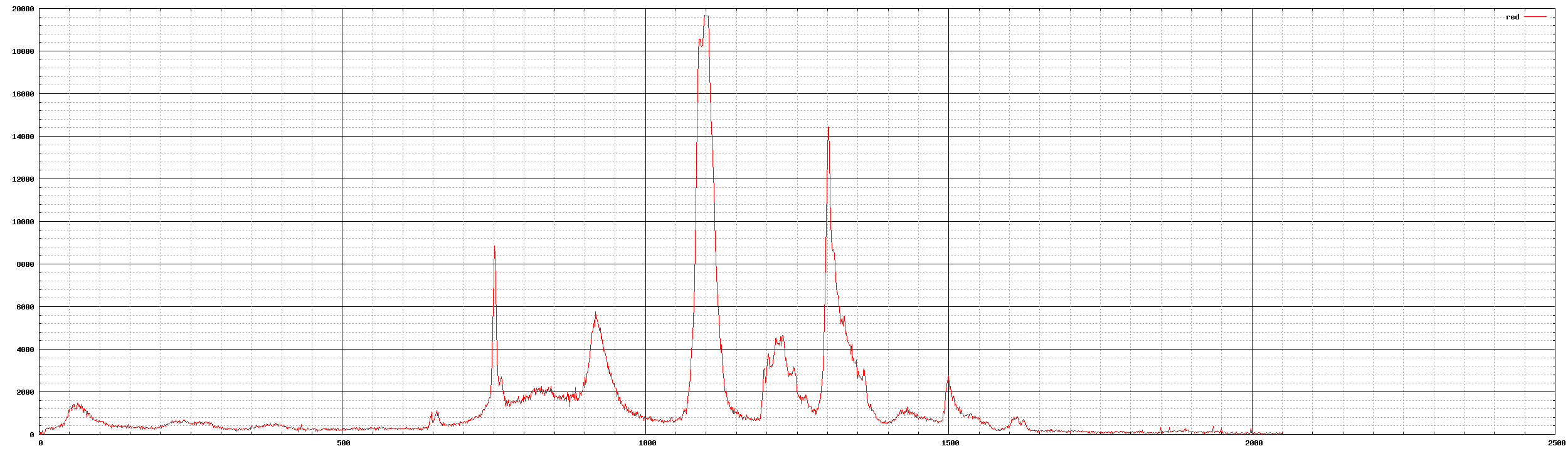

Ausleseprogramm steht. Musste noch fftw3, plplot und gnuplot
nachinstallieren (gentoo), das kommt davon, dass im home-Verzeichnis
alle Einstellungsdaten etc. liegen... da wechselt man auf amd64 und
nachdem KDE installiert ist, sieht es so aus wie die alte Distri. Dafür
merkt man dann alle Nase lang, dass hier und da noch Programme fehlen.
Die Belichtungszeit ist noch ziemlich kurz, desswegen der geringe
Ausschlag. Die 100ms sind schonmal eine gute Referenz, da kann ich mich
dann dran orientieren (allerdings werden bei 200 Durchgängen dann 20s
draus :().
Das Bild stimmt soweit, hatte noch die Optik von einem alten Scanner da,
da ist 'ne passende Linse dabei die je nach Einfallswinkel auf einen
anderen CCD Pixel fokusiert. Der kleine Jitter da drauf kommt wohl
davon, dass sich das Signal beim Auslesen abbaut.
Wenn's dunkler ist geht das sicher besser, da ist nicht so viel diffuses
Licht da.
von I_ H. (i_h)
Das sieht schon besser aus. Die Belichtungszeit ist immernoch etwas
heikel, aber ist schonmal besser geworden.

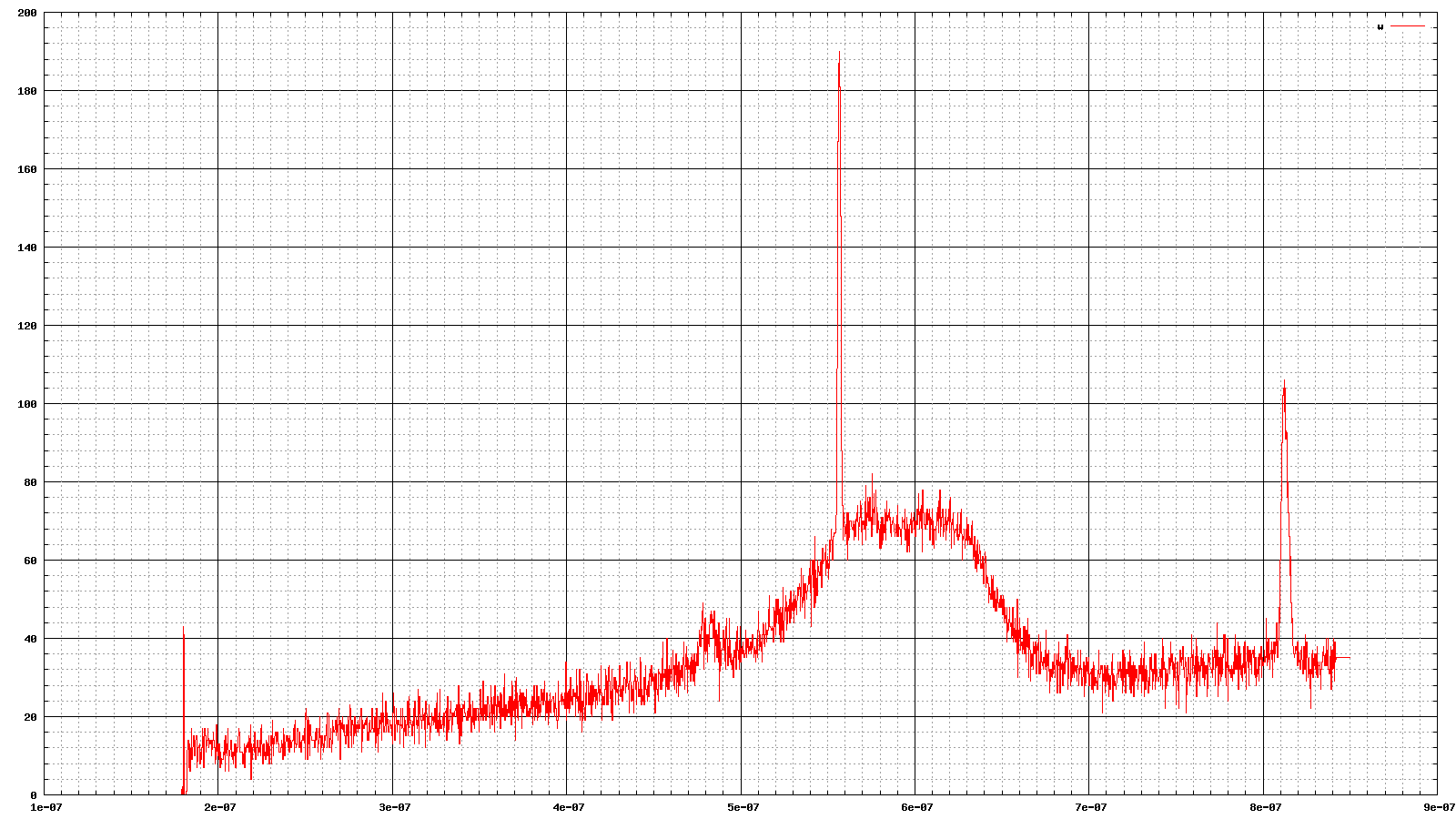

von I_ H. (i_h)
Das Mistding sträubt sich ganz schön. Irgendwie auch kein Wunder, die
Empfindlichkeit vom ILX554 ist >100mal so hoch.
So sieht das Ergebnis unter realen Bedingungen aus (zeigt in den
Spektrometer zum Durchgucken).
von I_ H. (i_h)
So sah das Ergebnis am Anfang aus.

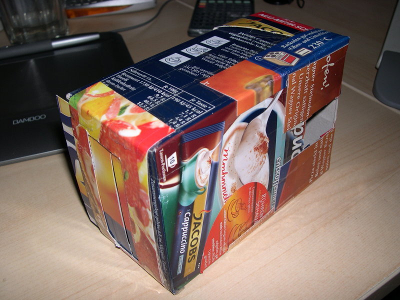

Im Anhang ist das alte Spektrometer zu sehen (bevor jetzt jemand denkt
ich sei pervers weil ich entkoffeinierten Cappuchino trinke - das ist
Ersatzdroge für die ganzen koffeinhaltigen Sachen).
Links unten ist die einstellbare Blende, rechts das Guckloch. Wenn man
da gerade reinguckt, schaut man senkrecht auf die CD, die plan an der
Rückwand klebt. Hat den Vorteil, dass man sich langwiriges Ausrichten
sparen kann, dafür sind Reflektionen mit der Kamera problematisch.
Das neue ist etwa 2.5mal so lang.
EDIT: 309pm Linienbreite :)

So, fertig für heute. Hab mal versucht das Zeugs zu analysieren. Die
Linien wo kein ? dabei steht sind eigentlich recht eindeutig gewesen, da
waren die Abweichungen auch sehr klein.
Eisen dürfte auch bei sein, scheinbar absorbiert das auch ein paar
Wellenlängen. Steht auf der Seite leider nicht bei was das für Linien
sind.
Das Helium passt an die Stelle wo ich es markiert hab, da es aber nur 2
theoretisch sichtbare Linien gibt, wovon eine in den blauen Nebel liegt,
bin ich mir nicht ganz sicher.
Morgen nehm ich vielleicht mal das Spektrum einer HQL Lampe auf (hab
so'n lustiges Ding da). Tageslicht würde sich jetzt auch mal anbieten.

von I_ H. (i_h)
Hab mir mal die HQL Lampe vorgenommen. Schade, dass die Kamera kein UV
abbildet, das Ding macht nämlich extrem viel. Normales Papier (das bei
UV Bestrahlung blau fluoresziert) erscheint unter dem Licht lila, Sachen
die nicht fluoreszieren erscheinen gelb.
Muss mir bei Gelegenheit mal ein Programm schreiben, das mir die
Auswertung abnimmt. Auf der CDROM Spektroskop Seite sind noch ein paar
mehr Linien für Gasentladungen angegeben
(http://astro.u-strasbg.fr/~koppen/discharge/index.html).
Die Werte ohne was dahinter sind die gemessenen, die mit einem Element
dahinter dazu passende Linien. Die doppelt unterstrichenen hab ich zum
kalibrieren benutzt, bei den dicken Linien ist's nicht soo genau
geworden (die breiten Linien kommen durch die hohe Temperatur im
Brenner).
Bei dem Fe bin ich mir nicht ganz sicher, da passen allerdings so viele
Linien. YVO4:Eu ist der Leuchtstoff auf dem äußeren Kolben, hab dazu ein
Spektrum in einem guten PDF gefunden
(https://www.fh-muenster.de/fb1/downloads/personal/Lichttechnik-Hochdruckentladungslampen.pdf).
Die Elektroden sind bei dem Ding aus Wolfram, leider hab ich dazu kein
Spektrum gefunden.
Ach ja, das ganze ist zum Schluss *2 skaliert, daher stimmt der pm/pix
Wert nicht mehr.
EDIT: Das wo gelb YVO4:Eu dran steht sind vermutlich doch Hg Linien. Die
linke auf jeden Fall, die rechte vermutlich auch.

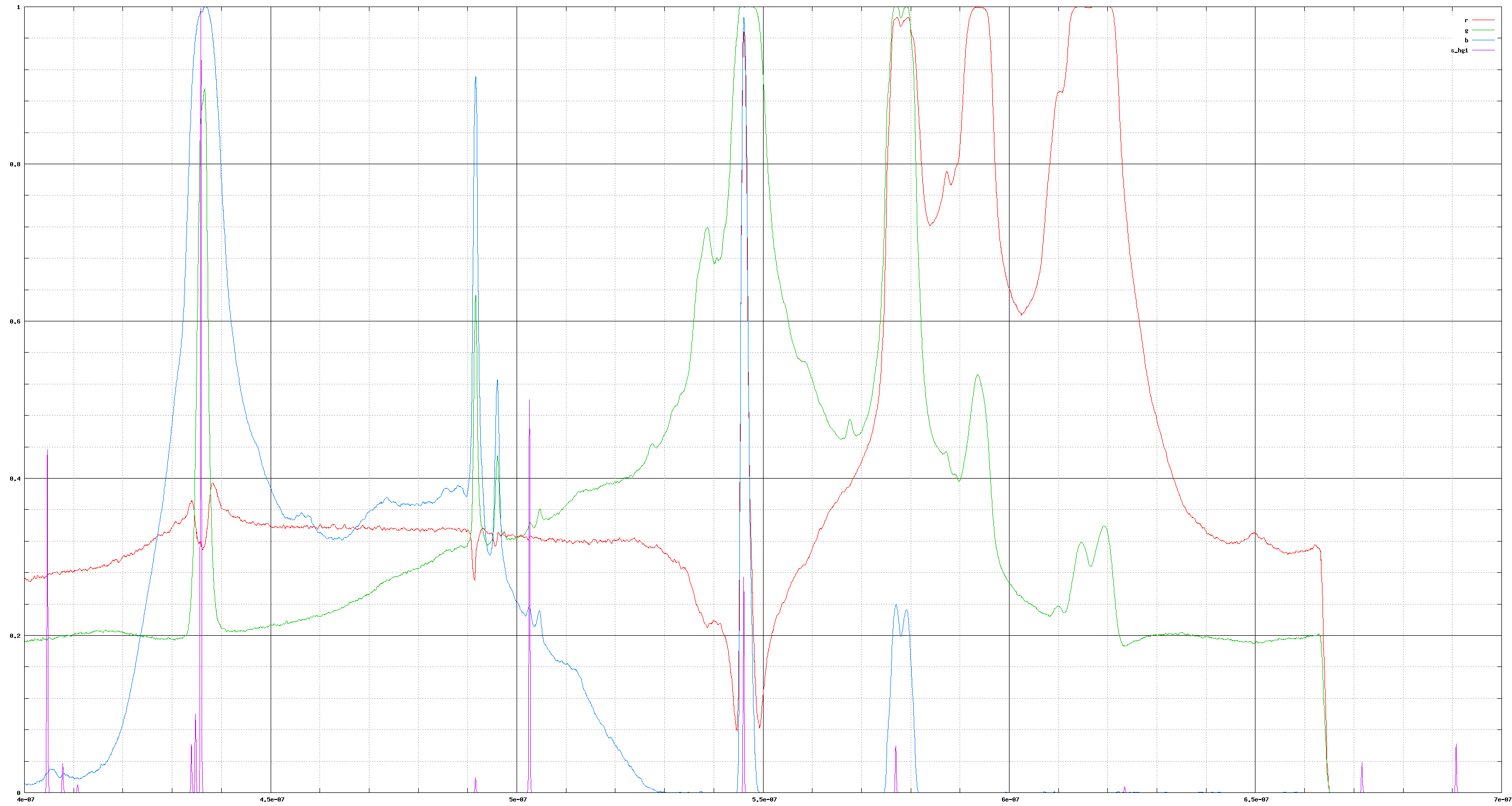

anderen Farben sehr gut wo der peak ist. Im Bild ist rgb der Kamera und
lila sind die Spitzen die Hg liefern würde.
von I_ H. (i_h)
Seh grad, man sieht sogar die Hg-Linien kurz nach 400nm im blauen (mit'm
Auge sieht man die helle der 3 problemlos). Einfallswinkel ist noch
nicht ganz kalibriert, steht im moment auf 75°, daher die kleinen
Abweichungen im blauen.

von I_ H. (i_h)
Na bitte. No NEC no cry :)
Die Sache hat noch einige Kinderkrankheiten, beim 1. Auslesen sind
regelmäßige Fehler drinnen (beim kontinuierlichen Auslesen nicht) und
scharf ist die Sache auch noch nicht. Außerdem sitzt der CCD mit Optik
am Durchguckspektrometer.
Das Bild ist invertiert, der Einbruch kurz vor 1500 ist der grüne Peak
der Leutstoffröhre. Bei 1100 müsste der 430nm sein, bei 1650 der dicke
rote.
Die Belichtungszeit ist noch recht moderat. Laut Datenblatt geht noch
deutlich mehr bevor der Schwarzwert ansteigt, von der Helligkeit her
passt das also. Der grüne Peak ist übrigens übersteuert.

von I_ H. (i_h)
Nach langem Probieren hab ich jetzt endlich die DVD so fest bekommen,
dass es klappt. Das Bild ist wieder die Leuchtstoffröhre. Der kleine
Höcker links dürfte 360nm haben, den sehe ich nicht, aber Quecksilber
leuchtet da ganz gut. Der große Ausschlag ist grün, der ganz rechts
liegt im Infrarot.
Auflösung ist noch grottenschlecht, weil der Schlitz etwa 5mm breit ist.
Hab ein kleines DVD Stück per Heißkleber auf die Platine vom
Barcodeleser geklebt. Nachdem ich das mit'm Auge kalibriert hatte (so
dass der CCD die Brechung auch sieht) hat's eigentlich wunderbar
geklappt, hätte ich so nicht erwartet.
Der Ausschnitt ist auf der X-Achse 1:2 skaliert, also 1 Pixel auf'm Bild
sind 2 Pixel auf'm CCD. Mehr Pixel in x geht leider nicht, der
Öffnungswinkel beträgt etwa 45°, daher gucken 500px am Anfang und
nochmal 500px am Ende daneben.

Das Ding funktioniert im Infrarotbereich wirklich sehr gut. Auf'm Bild
ist die Halogenlampe recht dunkel.
von I_ H. (i_h)

von I_ H. (i_h)
Die Optik vom Barcodescanner ist leider ziemlich unscharf. Die Linse
selber hat auf der Rückseite (Richtung CCD) nochmal einen Spalt, im
Moment sind also 2 Spalten vorhanden, einmal am Eingang vom Spektrometer
vor der DVD, und dann nach der Linse zwischen DVD und CCD.
Dementsprechend kommt natürlich recht wenig Licht an. Hatte testweise
bei einer der Linsen mal den Spalt entfernt, aber hab es dann einfach
nicht mehr scharf bekommen.
Immerhin steht jetzt die Kalibrierung so halbwegs (+/- 1..2nm). War
garnicht so einfach... nachdem ich das Modell fertig hatte (5 oder 6
Parameter) und die Messwerte nix brauchbares gebracht haben, hab ich ihn
einfach die besten Parameter anhand bekannter Linien ausprobieren
lassen.
Bis 1000nm geht das Ding leider nicht, bei 850 ist schluss. Liegt daran,
dass Infrarot immer stärker gebrochen wird. Der UV Bereich ist
theoretisch möglich, allerdings hatte ich bei 200nm schon Ausschläge...
das wäre UV-C, das wird allerdings von der Luft absorbiert. Ich schätze
mal ab so 300nm ist es brauchbar, hab aber auch nix zum Testen da.
Im Anhang ist eine grüne LED, die spikes sind beim Auslesen
reingekommen, muss mal schauen wo das herkommt. Das Rauschen will ich
noch wegrechnen.
von I_ H. (i_h)
Auch mal ganz witzig: Rot ist eine UV Led, grün die Fluoreszenz vom
angeleuchteten Papier (war extrem dunkel, daher so verrauscht).

Zur besseren Vergleichbarkeit der Auflösung, so schaut die ESL mit'm CCD
Spektrometer aus. Leider kein Vergleich zur Kamera.

von I_ H. (i_h)
Eine effektive Rauschunterdrückung ist mir noch nicht gelungen. Ich hab
schon versucht mit Schwarzbildern rumzurechnen, aber scheinbar ist das
Problem nicht nur der Schwarzwert, der mit steigender Belichtungszeit
immer weiter (und für jeden Pixel individuell) ansteigt, sondern auch
die Empfindlichkeit jedes Pixels.
Das heist ich müsste zusätzlich noch einen Weißwert aufnehmen. Im Moment
hab ich dazu keine Lust, dazu müsste ich den CCD nochmal aus dem
Spektrometer rausholen. Hätte man besser vorher gemacht.
Eine Variante wäre allerdings, eine Quelle mit kontinuierlichem Spektrum
(=Glühbirne) auszumessen und das Rauschen dann wegzurechnen. Hätte den
Vorteil, dass da gleich auch die individuelle spektrale Empfindlichkeit
der Pixel berücksichtigt wird, letztendlich bekommt ja jeder Pixel Licht
mehr oder weniger einer Wellenlänge.
Ein kleines bisschen hat der Schwarzwert aber schon gebracht. Im Anhang
ist eine Originalaufnahme von Tageslicht (etwa 400ms Belichtungszeit,
256 ADC Abtastungen pro Pixel) ohne gegengerechnetes Schwarzbild.
von I_ H. (i_h)
Und so sieht die Sache mit gegengerechnetem Schwarzbild aus. Vor allem
im linken Teil ist das Rauschen deutlich geringer, aber bei größeren
Werten hat die individuelle Empfindlichkeit einen größeren Einfluss, und
die ist noch nicht rausgerechnet.
Normalerweise sollte der Wert 0 erreichen wo kein Anteil im Spektrum
ist, das tut es nicht wegen Streulicht.
Die Spektrale Empfindlichkeit ist übrigens noch nicht rausgerechnet,
daher stimmt der Verlauf so noch nicht mit der echten Intensität
überein. Bei 700nm beträgt die zB. nur noch 80% und fällt dann schnell
ab.
Interessant ist der Knick bei etwa 760nm ->
http://de.wikipedia.org/w/index.php?title=Bild:Atmosph%C3%A4rische_Durchl%C3%A4ssigkeit.png&filetimestamp=20080131182221
Passt relativ gut zu dem kleinen Knick den man auf diesem Bild erkennen
kann.
Die Sache mit den Wellenlinien muss ich mir mal genauer angucken, keine
Ahnung ob das so in ordnung ist.

Also ich kann die Barcodescanner als CCD Quelle nur empfehlen. Hab
inzwischen noch einen 2. fertig gemacht, aber die Optik entfernt und mir
einen Satz Linsen bei Ebay geschossen.
Ich schaff es trotz zugeklebtem Gehäuse und kürzester Belichtungszeit
nicht, das Ding mit der Hand so abzudecken, dass der Pegel unter etwa
20% vom Maximum fällt.
Den x10 Verstärker vom ATMega hab ich noch garnet benutzt, geschweige
denn den x200 Verstärker, der bei dunklen Szenen auch brauchbare
Ergebnisse liefert (was Rauschen angeht).
Schade ist nur, dass die Auflösung mit 2048pix nicht soo berauschend
ist.
Hab mal angehängt wie die Dinger aussehen, bei dem unteren hab ich,
nachdem das Fenster vom CCD gesplittert war (echtes Quarzglas), alles
runtergekratzt um von hinten durchgucken zu können.
Das weiße rechts im unteren Bild ist eine Reflektion, das Licht kommt
von vorn.

Nachdem ich mich 'ne Ewigkeit daran versucht habe, die Linsenoptik
scharf zu bekommen, hab ich die Sache mit den Linsen erstmal auf Eis
gelegt.
Stattdessen mussten die Scannerspiegel herhalten. Der erste Versucht ist
eigentlich garnicht schlecht geworden, ist eine grüne CCFL.
Brechen tut das Licht diesmal keine DVD, sondern eine Folie von Ebay.
Die Anordnung ist denkbar einfach, Licht tritt durch einen Spalt ein,
trifft nach der Brennpunktentfernung auf einen Hohlspiegel, wird
reflektiert, trifft dann nach etwa 3/4 Brennpunktentfernung auf die
Folie und nach der gesamten Brennpunktentfernung auf den CCD. Die Folie
lenkt das Licht abhängig von der Wellenlänge um ein paar Grad in der
Horizontalen aus.
Durch den einen Spiegel ergibt sich leider nur eine 1:1 Abbildung, also
das Bild das auf den CCD projeziert wird, ist genauso groß wie das
aufgenommene. Dadurch liegt die Grenze der Auflösung bei der
Spaltbreite.
Ich hatte auch mal eine Signallampe auf die Weise abgebildet (ohne
Lichtbrechung), da war der Peak etwa 5 Pixel breit (~70µm). Die Sache
ist, bei genügend kleinem Spalt (in dem Fall war der Glühfaden wirksam),
also recht genau.
Der Schwarzwert ist noch ziemlich hoch (etwa 66% vom Endwert, im Bild
rausgerechnet), weil die Sache offen neben mir auf dem Tisch liegt. Die
Lichtausbeute ist eigentlich ganz ok, lässt sich aber noch um
Größenordnungen steigern (Licht lässt sich mit einer Linse auf den Spalt
fokusieren).
Also alles in allem scheint das die weit bessere Methode zu sein. Die
Folie hat außerdem den Vorteil, dass man einstellen kann, wie weit das
Spektrum aufgefächert wird (Entfernung zwischen CCD und Folie).
Dafür muss man mehr Grips in den Spalt investieren, der muss wirklich
klein sein.
Durch die direkte Abbildung kann man sogar ausrechnen, wie breit der
Spalt ist. In dem Fall sind's etwa 40pixel, da einer 14µm breit ist,
also 0.56mm.
von I_ H. (i_h)
Da könnte sogar wirklich noch was draus werden, das ist der grüne Peak
im CCFL Spektrum. Ist aber garnet so einfach auf alle Wellenlängen
scharf zu stellen, neben der Entfernung spielt da auch noch die Rotation
vom CCD eine Rolle.
von I_ H. (i_h)
Na bitte... Gedult führt bekanntlich zum Erfolg. Die beiden kleinen
Peaks links sind die beiden orangen Quecksilberlinien, das große rechts
davon ist grün, und nochmal rechts davon blau (430nm). Dann kommt bei
400nm nochmal blau, und bei 360nm (nicht auf'm Bild) ist nochmal eine UV
Linie.
Die beiden Quecksilberlinien links hab ich mit dem anderen CCD
Spektrometer nicht hinbekommen, hier sind sie nun ganz deutlich zu
sehen.
Das Bild durch's Handspektrometer ist übrigens sehr weit oben zu sehen.

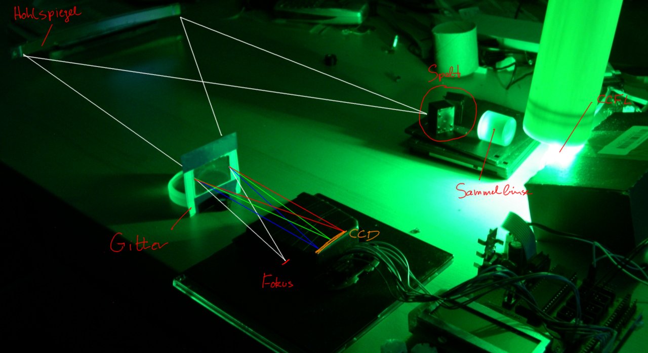

von I_ H. (i_h)
So sieht übrigens der Aufbau aus. Das grüne Leuchten über der CCFL ist
ein Abflussrohr, scheinbar ist das Ding nicht ganz lichtdicht.
Normalerweise sitzt zwischen CCFL und CCD auch noch eine Trennwand, aber
da kann ich nicht durchfotographieren...
Durch die geringe Krümmung vom Hohlspiegel ist das etwas größer
geworden, aber was solls - es funktioniert. Nu darf ich mir überlegen,
wie ich das fest zusammenbaue. Hab schon überlegt das einfach mit
Heißkleber auf'm Schreibtisch festzumachen, aber das ist dann irgendwie
doch zu unpraktisch.

Das ist etwas älter, aber ansich das selbe. Der helle Fleck links ist
die Signallampe gegen Papier projeziert (die rote und blaue Linie ist
auf'm Steckbrett, man erkennt auch noch die Kontaktfelder), rechts davon
dann das Spektrum durch das transparente Gitter.
Bin übrigens von der CD weggekommen, weil die Linien nicht gerade sind.
Da wo das Licht gebrochen wird ist das Bild ja noch nicht fokussiert,
also das Licht von jedem Bildpunkt verteil sich über eine gewisse
Fläche. Das wird dann problematisch wenn die Linien nicht gerade sind,
weil dann je nach Position in eine andere Richtung abgelenkt wird, da
kommt dann so ohne weiteres nie ein scharfes Bild raus.

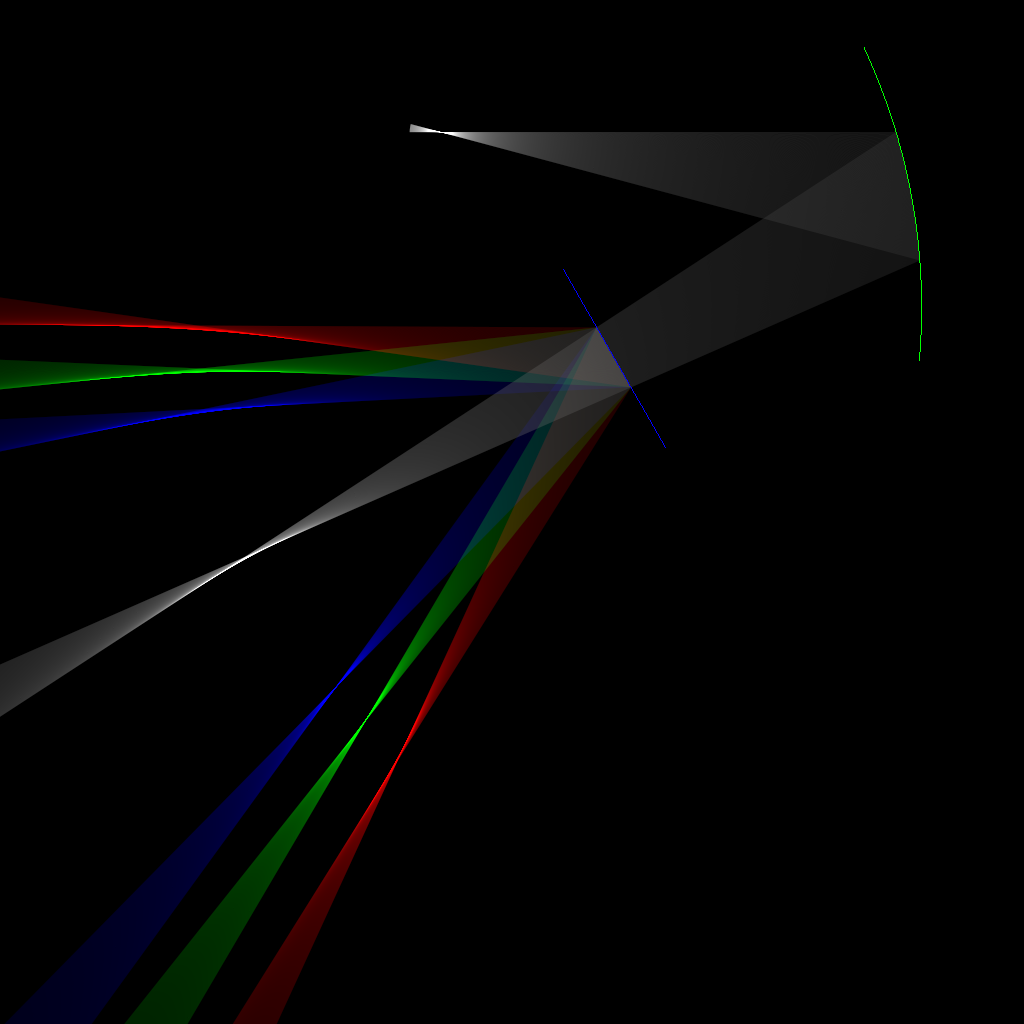

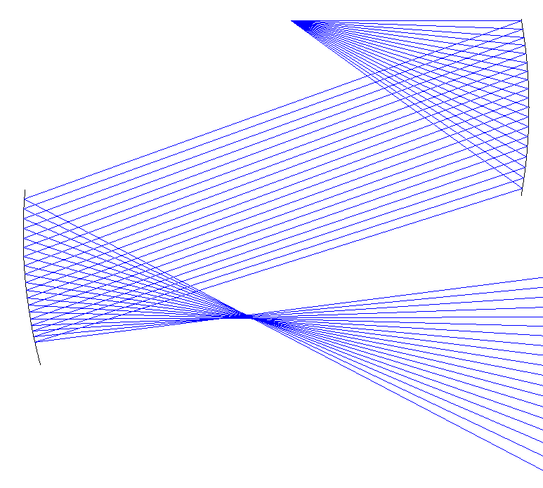

Hab mal ein Prog geschrieben, dass Spiegel- und Linsensysteme simulieren
kann. Im Bild ist oben die Strahlenquelle, unten sollte es wieder auf
einen Punkt fokusiert werden. Ist offensichtlich nicht so ganz der Fall.
Nu kann ich immerhin simulieren wie sich die geringsten Abweichungen
erzielen lassen. Später kann ich dann damit auch das Beugungsgitter
simulieren und ihn automatisiert nach der besten Anordnung suchen
lassen.
Die Figur die da unten, wo der Fokus sein sollte, entsteht, nennt sich
übrigens Kaustik. Und ähnliche Effekte treten auch bei Linsen auf (es
sind mehrere), + chromatische Aberation.
Da wird auch klar, wieso in normalen Fotoapparaten 3 bis 5 Linsen
stecken.
von I_ H. (i_h)
So langsam kann sich die Sache sehen lassen (mal schauen, wann ich
POV-Ray Konkurrenz machen kann). Auf'm Bild grün ist der Hohlspiegel,
blau das Gitter so wie ich es da hab. Lichtquelle (600nm, 500nm und
400nm) ist ganz oben, die Strahlen fangen etwas vor'm Fokus an, damit
man dessen Breite (1 Pixel) genau erkennen kann.
Brechung am Gitter wird ordentlich simuliert. Eine neue Erkentnis ist
auch schon gereift, bisher hatte ich nur die Spektralzerlegung im Bild
oben probiert, also die, die zur Quelle hin gebrochen wird.
Die unten ist aber offensichtlich schärfer, zumindest bei der Anordnung
hier. Dachte bisher immer, die unten wär absolut unbrauchbar.
Es macht fast den Eindruck, als könnte man die sphärische Aberation vom
Hohlspiegel mit der Abweichung am Gitter halbwegs kompensieren. Der
blaue Fokus unten sieht zB. verdammt gut aus, besser als der weiße.
Als nächstes muss ich mir noch einen Mechanismus ausdenken, der
automatisch die Qualität vom Fokus bestimmt, dann kann ich ihn per Brute
Force optimieren lassen.

von I_ H. (i_h)
Hat etwas gedauert, so schaut die Sache aus:
n=-1:
  fr=0.111029
  fg=0.0411198
  fb=0.0235626
n=0:
  f=0.188892
n=1:
  fr=0.396001
  fg=0.358758
  fb=0.325035
Einheiten gibt es noch nicht, das Bild stellt für x und y die
Koordinaten 0 bis 100 dar.
fr ist der beste Fokus für rot, fg für grün und fb für blau. Bei n=0
(das was unbeeinflusst durch's Gitter durchgeht) ist's bei allen 3
gleich, also nur ein Wert. n=-1 ist nach unten gebrochen, n=1 nach oben.
Die Einheiten kann man vielleicht grob mit cm vergleichen, 0.2mm Fokus
wären dann 14pixel auf dem CCD, 1.88mm schon unbrauchbare 134px.
Schön ist, dass die für n=-1 alle 3 besser sind als ohne Gitter. Nu kann
ich ihn mal ein bisschen mit den Werten rumprobieren lassen. Es könnte
sich aber herausstellen, dass die Fokuspunkte der verschiedenen
Wellenlängen nicht auf einer Linie liegen... der CCD mag keine Knicke
Eine mechanische Nachführung wollte ich eigentlich nicht reinmachen,
wahrscheinlich muss ich dann alle Nase lang neu kalibrieren. Aber
scheinbar lässt sich das ja so ausrichten, dass alle Wellenlängen
gleichzeitig scharf/schärfer werden.
Den Artikel werd ich mal irgendwann etwas überarbeiten, was da steht ist
stellenweise obsolete (der Artikel ist von moritzz). Mit Linsen wird es
sehr schwer, nach dem Spalt würde ich nur noch Achromate einsetzen, und
selbst da bleiben gewisse Bauchschmerzen.

@Frank
Jup, aber bei dem ist das dann nicht mehr so einfach. Das gilt nur, wenn
die Lichtstrahlen auf einen bestimmten Punkt senkrecht einfallen, und
dann liegt der Fokus mitten in der parallelen Strahlen. Also mal eben
zur Seite ablenken wie im Bild oben geht damit auch nicht, da bräuchte
man extra Spiegel.

Hab jetzt endlich mal den Spiegel vermessen, 46.5cm Radius und 12.3°
Ausschnitt. Mit einer genügend großen Auslenkung der Reflektion (also
Entfernung des Fokuspunktes von der Quelle) ergibt sich ohne Gitter eine
Genauigkeit von 10px. Die 0.188 oben entsprächen 134px.
Die Sache hat bei fixem Fokuspunkt einen Freiheitsgrad, den muss ich
noch genau bestimmen (anschaulich: Im Bild oben den Spiegel nach unten
verschieben und dann so drehen, dass der Fokuspunkt wieder stimmt).

Falls es noch jemanden interessieren sollte...
Ich hab mit dem Projekt nochmal angefangen, mit einer etwas veränderten
Optik und einem XMega32A4 mit 64kB SRAM als Unterbau (ich bin immer
wieder begeistert von dem Ding). Das Ergebnis schlägt alles bisherige,
sogar die Bilder mit der Kamera.
http://ih.doesntexist.org/ucnet/spec1.png - da könnte man sogar noch
weiter reinzoomen
So sieht 'ne 6000K Energiesparleuchte aus, aufgenommen in einem
HDR-Modus bei dem der uC das CCD mit aufsteigenden Belichtungszeiten
belichtet und die jeweils gut verwertbaren (=hell genug, nicht zu hell)
Pixel speichert.
Zum Vergleich, selbes Bild, statt dem Linien-CCD aber mit einer
Spiegelreflex:
http://ih.doesntexist.org/ucnet/spec2.jpg
Die beiden Höcker bei 1500 == die grüne und orangene Linie sind gerade
mal 2nm auseinander. Hier nochmal im Detail:
http://ih.doesntexist.org/ucnet/spec3.png
Der Peak bei etwa 1300 ist grad mal 3 Pixel breit, wobei der 3. schon
<50% vom max. Wert liegt. Die Spiegelreflex kommt mit der Dynamik
natürlich nicht mit.

von I_ H. (i_h)
Und zu guter letzt noch 'n Härtetest:
http://ih.doesntexist.org/ucnet/spec4.png
Die Neon-Glimmlampe in einer Steckdosenleiste. Das ist allerdings schon
ein ziemlicher Grenzfall, aber man erkennt immerhin noch ziemlich viele
Peaks.
http://www.baader-planetarium.de/dados/kundenreferenz/mueller_gross_neon_200l.jpg
So schaut das in guter Qualität aus. Die 4 großen Peaks zwischen 600 und
625nm erkennt man recht gut, das sind die bei ~1750. Dann kommt auf 1800
der rechts neben den 4, dann groß-klein-groß, und dann kommen die beiden
großen Peaks die auf 640nm im anderen Bild liegen (inklusive dem einen
Pixelfehler vom CCD).
Also eigentlich sind sie alle da wo sie sein sollten. Kann's kaum
erwarten den Dunkelbildabzug zu implementieren, aber das Ding ist auch
einfach zu dunkel.
