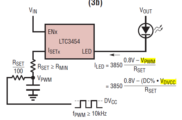

ich möchte eine LED per PWM dimmen. Ich verwende das vorgeschlagene
Design des LTC3454. Gespeist wird die Schaltung von einem LiFePO4 Akku
(Einzelzelle).
Zur Berechnung des Stromes gibt es im Datenblatt (siehe Bild) die
Formel. Was setze ich hier für Vpwm und Vdvcc ein?
#3141121
Also ich würde, ohne das Datenblatt gelesen zu haben, sagen:
Vdvcc ist die Impulshöhe der PWM. Dies sollte gleich der
Versorgungsspannung sein, da diese nur mit einen FET geschalten wird.
Vpwm ist am Widerstand Rset eingezeichnet. An diesem Knotenpunkt wird
durch den Tiefpass mit C der Mittelwert des PWM-Signals gebildet.
Vpwm ergibt sich somit aus dem Tastgrad. 50% --> Vpwm = 0.5*Vdvcc
Gruß Alex
