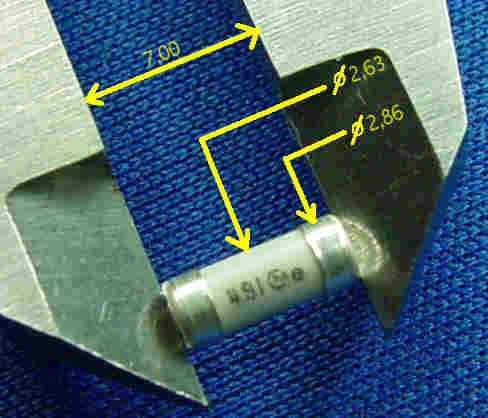

Habe von einiger Zeit bei eBay ein paar 4,91MHz SMD-"Quarze"
erstanden.
Hab so meine Zweifel, ob es wirklich Quarze oder eher zweipolige
Keramikresonatoren sind.
Bauform ist SMD zwischen Mini-Melf und Melf.
Der Körper ist weiß, oberfläche rauh, an beiden Enden sind verzinnte
runde Kappen, Aufdruck ist 4,91, Länge ca 7mm, Durchmesser ca 2 mm
Funktionieren tut das Ganze mit den üblichen zwei Cs (27pF) an einem
AVR ohne Probleme.
Weiß jemand, ob das wirklich Quarze sein können?
Hab leider beim Googeln und co kein Datenblatt für eine solche Bauform
auftreiben können.
Danke und ciao
remo

@crazy horse, Danke. Woher nimmst du diese Erkenntnis, schon mal vorher
gesehen?
Hast wer einen Tipp, wo ich ein Datenblatt dazu finden könnte.
Meine Suche bei den mir bekannten Quarzherstellern war leider
ergebnislos. Und Googeln hat mangels des richtigen Sichworts auch nur
tasend Partminor und co Links gebracht.
ciao
Remo

Wozu denn ein Datenblatt? Das Ding betreibst Du einfach wie ein Quarz
mit 2x 18pF-Konfensatoren nach Masse, die Genauigkeit der
Schwingfrequenz sollte bei 0,5% liegen. Temperaturdrift von 0 - 80 Grad
Celsius ebenfalls 0,5%.

Gast #224725
@TAS & @Dieter: Vielen Dank für die Hilfe.
      CSAC4.91MGC-TC das ist genau der Typ !
      Hab zwar auch kein Datenblatt bei Murata gefunden, aber ein paar
Daten hab ich schon beisammen.
Danke nochmals für die Mühe und ciao
