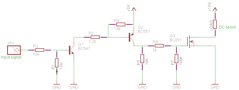

ich arbeite an einer Schaltung, die ein vom Atmega328 kommendes
PWM-Signal verstärkt und es erlaubt bei einen DC Motor die
Leistung/Geschwindigkeit zu regeln oder eine 20-50W Halogenspot damit zu
dimmen.
Der Schaltplan ist angehängt.
Ich habe dabei die Schaltung aus diesem Thread:
Beitrag "DC-Motor mit PWM reglen" (DC Motor mit PWM regeln)
aufgegriffen und um einen weiteren Transistor (PNP) zur Invertierung
ergänzt, denn diese Schaltung hat das Problem, dass durch die
Invertierung mit nur einem Transistor der MOSFET immer durchschaltet,
wenn vom uC kein Signal kommt und das kann ich nicht gebrauchen, denn
dann würde ohne PWM-Signal der Motor auf 100% laufen.
Es gibt 2 Spannungsversorgungen: einmal 5V aus der uC-Schaltung, damit
würden der NPN und der PNP Transistor versorgt und einmal 12V, die dann
auf der D/S-Seite des MOSFET Halogenbirne oder DC Motor betreiben.
Die Schaltung ist schon also Prototyp aufgebaut und funktioniert
grundsätzlich, sowohl mit Halogenbirne als auch mit dem Motor.
Auf dem Weg zur funktionierenden Schaltung hatte ich allerdings Zustände
wo der MOSFET mächtig heiß wurde - zu hoher Ansteuerstrom?
Da ich mit Transistorschaltungen noch nicht recht sattelfest bin hätte
ich gerne Euer Input, was an dieser Schaltung noch verbesserungswürdig
ist um sie später in verschiedenen Anwendungen einsetzen zu können.
(Übrigens klar, dass es für einen DC Motor eine Freilaufdiode braucht,
das habe ich auch experimentell festgestellt ;-)
Vielen Dank für Euer konstruktives Feedback.

> hatte ich allerdings Zustände wo der MOSFET mächtig heiß wurde
Einen BUZ11 kannst du mit 5V nicht richtig einschalten, du brauchst eine
höhere Gate-Source-Spannung oder einen Logic-Level-Mosfet.
Außerdem kannst du wegen des R6 auf die gesamte Ansteuerschaltung
verzichten, eine Treiberleistung von max. 5mA kann der µC auch selbst
liefern. Also alles raus und das Gate eines nicht zu großen LL-Mosfet
direkt an den Ausgang des µC.
Und unbedingt eine Freilaufdiode über den Motor schalten!
Moderator #3141027
Genau. Lass alles weg bis auf R7 und ersetze den BUZ11 durch den
IRLZ34N. Wenn der BUZ11 in deiner jetzigen Schaltung nicht sehr warm
wird, genügt auch wahrscheinlich ein kleinerer Mosfet. R7 (ca. 100 kΩ)
brauchst du, damit der Mosfet bei inaktivem µC-Ausgang sicher sperrt.
Nur wenn der Mosfet bei hohen PWM-Frequenzen heiß wird, solltest du über
eine spezielle Ansteuerschaltung nachdenken, die die Schaltzeiten
verkürzt. Diese Schaltung ist aber komplizierter als das, was du schon
aufgebaut hast. Deswegen gibt es dafür spezielle ICs (so genannte
Gate-Treiber).

Ich kann ArnoR nur zustimmen.
Wegen Deinem heißen Mosfet:
Einerseits liegt es wohl an den 5V.
Andereseits solltest Du auch darauf achten, dass deine Steuerfrequenz
nicht zu hoch ist. Dann hat der Mosfet keine Zeit zum "Durchschalten".
Wenn er dann immernoch warm wird könnte man auch einen Mosfet kaufen,
der auch nur ein bisschen moderner ist als der BUZ11. Solche Mosfets
haben niedrigere Innenwiderstände (R_DSon). Zudem gibt es einige Typen
die schon bei 5V ordentlich durchschalten.
Gruß Steven

OP #3141133
Vielen Dank für Euer Feedback und Eure Tipps.
D.h. ein Transistor zur Ansteuerung nutzt so nichts? Warum würde man das
dann machen oder wie würde man das dann machen? Gibt es einen Artikel
oder guten Thread hier für MOSFET-Ansteuerung den ihr empfehlen würdet?
Freilaufdiode ist klar, das hatte ich auch mal gelesen und bei ersten
Versuchen sofort gemerkt, dass das nicht tut und sie sofort eingefügt.
Habe eine mit 3A genommen (müsste eine 1N540x sein), der Motor zieht ca.
1A soviel ich gemessen habe.
> nicht zu hoch ist.
Die Steuerfrequenz ist 500 Hz, das müsste ok sein.
Bzgl. heiss werden: wenn er heiss wird liegt es daran, dass er nicht
richtig durchschaltet?
Dann müsste es momentan passen, da er weder mit Halogenbirne noch mit
Motor heiss wird, auch nach ein paar Minuten nicht.
Dass er nicht durchschaltet, das erkenne ich daran, dass auf der
D/S-Seite die Spannung nicht auf Null (oder nahe Null) geht?
Dann müsste es passen, habe dort gemessen und hatte - zumindest mit dem
Halogenspot - mein Rechteck. Beim Motor verzerrt sich das und ist kein
klares Rechteck mehr.

Gast #3141151
Deine Schaltung funktioniert, wenn dort, wo jetzt +5V dransteht, einfach
+12V drankommen.
Aber sie ist unnötig aufwändig.
Mit dem richtigen MOSFET (LogicLevel wie IRLZ34) kannst du den nämlich
direkt am Input Signal anschliessen. Und wenn du einen Motor
anschliesst: Nie ohne Freilaufdiode:
                   +-------+-- +12V
                 Motor     |
                   +--|>|--+ Feilaufiode
Input Signal --+--|I
               |   |S
             100k  |
               Masse
Wenn er nicht durchschaltet hat er nicht R_DSon sondern mehr. Also fällt
über dem Widerstand mehr Leistung ab. Also wird er wärmer...
Ja, sozusagen. Zu viel Spannung fällt dann am Mosfet ab.
Eher zu niedrig. Deshalb schaltet der FET zu langsam, und Du hast
hohe Schaltverluste. Für niedrige zu schaltende Ströme reicht der
µC-Ausgang als Treiber. Bei höheren Strömen brauchst Du spezielle
FET-Treiber; die gibts fertig als IC.

OP #3141205
Ok, vielen Dank für Eure Hilfe, das ist gutes Input und ich beginne
jetzt ein Verständnis dafür zu bekommen.
Ich habe mir gerade nochmal das Datenblatt des BUZ11 angesehen
http://www.produktinfo.conrad.com/datenblaetter/150000-174999/151334-da-01-en-BUZ11_MOSFET.pdf
Ich lese das so, dass ich bei einer G/S-Spannung von 4-5V einen Strom
von 2 (bei 4V) bis 10A (bei 5V) aus dem MOSFET rausbekommen kann?
Das ist dann der Grund warum es bei mir doch zu funktionieren scheint,

Persönliche Seite #3141237
Die Gate Treshold Voltage gibt nur an bei welcher Spannung der Mosfet
beginnt durchzuschalten. Da und kurz danach ist der Widerstand noch
relativ hoch.
http://en.wikipedia.org/wiki/Threshold_voltage
Das was Du da im Diagramm gelesen hast ist folgendes:
Wenn Du mit 5V ansteuerst fließen bei einer Spannung von Drain nach
Source von 25V (Steht auch im Diagramm oben links, VDS) ungefähr 8
Ampere.
Das ist eher dafür, wenn man etwas analog regeln will, sag ich mal ganz
einfach...
Du kannst also ruhig komplett durchschalten, damit die Last den Strom
bestimmt. Dann bleibt der Mosfet so gut wie kühl.
Steven
Gast #3141253
Nein.
Da steht
Drain to Source On Resistance rDS(ON) ID= 15A,VGS= 10V - 0.03 0.04Ω
also deutlich drin, daß die Ansteuerspannung VGS 10V betragen muss,
damit die Datenblattangaben erreicht werden.
> Ampere.
Das ist nur eine TYPISCHES Diagramm. Die Kurve kann genau so gut erst
bei 6.66 oder schon bei 3.5V UGS erreicht werden. Also nichts, auf das
man bauen kann.
