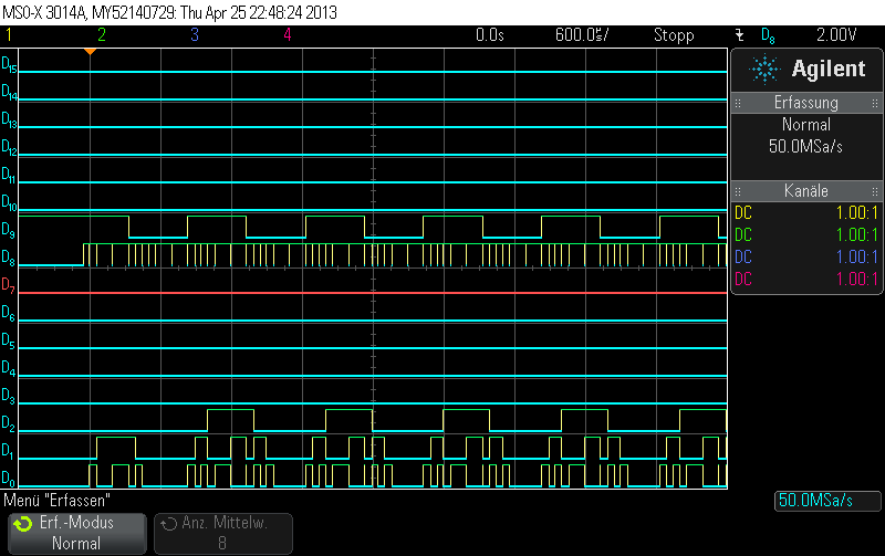

Bei meiner aktuellen Version liefert die Simulation mit ISim genau das
erwartete Ergebnis. Wenn ich das Programm in den CPLD flashe Zählt der
Zähler leider nur bis zur 0 runter und verwirft dann alle weiteren
negativen Zählschritte, positive Zählschritte werden aber weiterhin
akzeptiert.

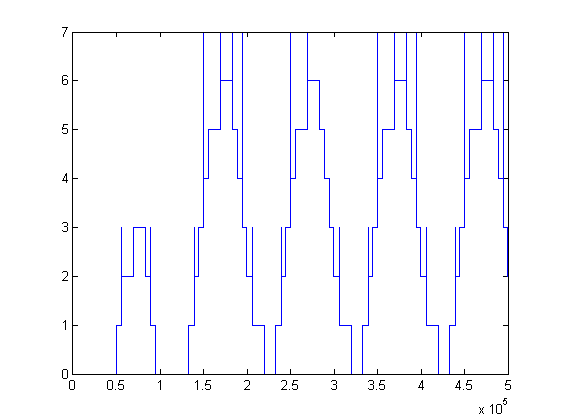

Gast #3141495
Schlumpf schrieb:
> Sehr eigenartig....
> Kannst du sicherstellen, dass das signal up_down zum Zeitpunkt der
> Taktflanke stabil ist?
Das ist sichergestellt, da up_down um einiges lansamer ist als das
Taktsignal. Ich hänge mal einen Screenshot von dem gecapturten Signal
an. Es handelt sich um ein 3bit quantisiertes Sinussignal. Hier kann man
deutlich erkennen, das die obere Halbwelle bis auf die Glitches richtig
aussieht. Die erste hälfte der unteren Halbwelle fehlt dann. Ab dem
Minimum des Sinus wird wieder Aufwärts gezählt, somit erhalte ich
nachher einen Sinus mit Offset.
Moderator (Firma: Titel) Persönliche Seite #3141511
Richtig, die müsste eigentlich von oben hereinkommen...
Aber hast du den Zähler auch einmal manuell getestet und getaktet und
vor allem den Überlauf in positiver Richtung mal untersucht?
Kannst du auch einfach nur die 8 Zählerbits darstellen, ganz ohne
dezimale Interpretation vom Logikanalyzer? Dann stören auch die Glitches
nicht mehr so...

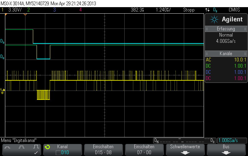

Gast #3141555
Das klingt alles sehr dubios. Und dubiose Effekte haben erfahrungsgemäß
ihre Ursache oftmals in Glitches oder Setupzeitverletzungen... Daher
wäre ein Oszi-Bild deiner Signale hilfreich, auch wenn es nur dabei
hilft, so was auszuschließen.
Gast #3141604
Das Signal wird in Matlab erzeugt und ensteht so, daß immer dann wenn
das Signal eine Quantisierungsstufe überschreitet diese angenommen wird.
Dadurch werden auch immer nur Differenzen um +-1 erreicht. Das ganze
nennt sich Deltamodulation. Dieses so gewonnene Signal wird durch einen
Lecroy Arbstudio Patterngenerator auf den CPLD geschickt und mit einem
Mixed Signal Oszi ausgewertet.
Hier mal ein Screenshot vom Oszi.
Gast #3141610
Schlumpf schrieb:
> Oder anderesrum gefragt: um wieviel Zeit eilt das Richtungssignal der
> negativen Flanke von clock voraus?
ca 40ns.
Wenn das mein Problem ist würde ich mich Fragen warum das ganze im
positiven bereich dann funktioniert ohne das etwas falsch erkannt wird.
Gast #3141613
Ich muss gleich los, aber prüfe doch mal einfach sicherheitshalber nach,
ob beim Wechsel des Richtungssignals die nächste fallende Flanke des
Taktes garantiert eine vernünftige Zeit später kommt. Also mindestens
zweistellige Nanosekunden

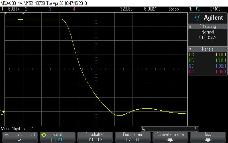

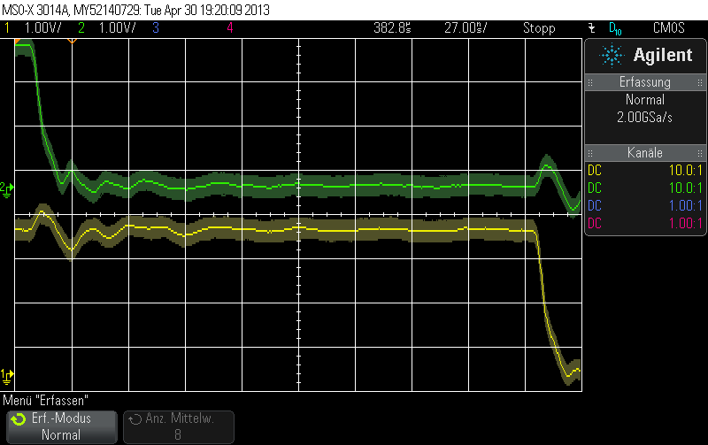

Gast #3142344
Ich habe den Code gestern Abend noch verändert, was aber zunächst
keinerlei Einfluss auf das Ergebnis hatte.
Heute habe ich mir das ISE Projekt nochmal genauer angeschaut und
festgestellt, dass ich die LVCMOS18 gewählt hatte, obwohl ich LVCMOS33
benötige. Ausserdem hatte ich den Reset Pin mit 5V betrieben, ich hoffe
ich habe damit nichts kaputt gemacht.
Nachdem ich diese Einstellungen geändert habe läuft der Zähler nun
richtig über die Obere Grenze von +127 nach -128 und umgekehrt über die
untere Grenze. Soweit schonmal ein Erfolg.
Leider habe ich immer noch ein Problem. Der Zählschritt von 0 nach -1
wird falsch ausgeführt. Hier werden immer 2 anstatt 1 abgezogen. Ich
erhalte nun einen Sinus der sich treppenförmig nach unten entwickelt und
erst dann einen konstanten Verlauf hat sobald der die Maxima des Sinus
die -1 nicht mehr überschreiten.
Wie kann man sich das als Zahlenreihe in etwa vorstellen?
Gast #3142595
Ich glaube, es wäre vom Verständnis einfacher, wenn du dich nicht immer
auf die Auswirkungen auf den Sinusverlauf beziehst, sondern einfach mal
nur das Verhalten des Zählers darstellst.
So wie ich es verstehe, zählt er jetzt um den Nullpunkt herum
folgendermaßen:
down: 3, 2, 1, 0, -2, -3
up: -3, -2, -1, 0, 1, 2, 3
ist das richtig?
Gast #3145742
> folgendermaßen:
> ist das richtig?
 Ja genau.

Moderator (Firma: Titel) Persönliche Seite #3146211
> 1 = clk Signal mit Tastkopf direkt am pin des CPLDs aufgenommen
Hoppla...
Warum ist das alles so eigenartig "digital"?
Kannst du das Signal mal analog anschauen und posten?
> Die Spitzen treten nicht auf, wenn ich den Schirm des Tastkopfes nicht
> mit der Masse des Messaufbaus verbinde
Das ist bedenklich...  :-o
Du hast da doch irgendeine Potentialverschleppung.
Gast #3146236
Das klingt aber böse nach Schlamperei und einem Masseproblem zwischen
deinem Board und dem Rest des Systems.
Die Register in deinem CPLD reagieren auf Zappler im
Subnanosekundenbereich. Da nützt es wenig, wenn du ein Analogbild mit
220n/div postest. Wenn auf den Flanken was drauf ist, was den Takt
beeinflusst, dann siehst du das in der Auflösung nicht. Und schon gleich
zweimal nicht, wenn du die Masse vom Tastkopf nicht angeschlossen hast.
Mein Vorschlag:
Bring erstmal dein Masseproblem in Ordung. Solange das nicht passt, ist
dein um 40ns voreilendes Richtungssignal eher nur theoretischer Natur.

Gast #3146477
Wenn das Masse Problem jetzt gelöst ist, kannst ja nochmal eine
neueMessung machen.
Einmal, wo man den Abstand des Richtungssignals vom Takt sieht (am
besten mit infinite persistance aufnehmen) und eine weiter Messung, wo
man die Flanke des Taktes hochauflösend sieht.
Gast #3146481
Ach ja, falls verfügbar, Messe die Flanke mit einem schnelleren Oszi.
Wenn ich richtig informiert bin, ist bei dem, welches du gerade hast,
bei 100 MHz Schluss. Das könnte beim Finden von störenden Reflexionen
ein wenig knapp werden.
#3147316
Ein schnelleres Osziloskop habe ich leider nicht zur Verfügung. Bei
maximaler Auflösung sieht die Flanke meines Erachtens nach sauber aus.
Die Messung wurde direkt mit den Tastköpfen des Oszilloskops auf den
jeweiligen Anschlüssen des CPLDs ausgeführt.
Die Abstandsmessung mit Persistance konnte ich nun auch durchführen.
Vielen Dank für den bisherigen Input.

Gast #3147789
Die Flanken sehen eigentlich ganz OK aus. Was mich nur etwas wundert,
ist die Zeitskala des Bildes. Sagtest du nicht, dass du zwischen den
beiden Flanken 40ns hast. Wenn ich die Angabe oben mit 27ns/ richtig
interpretiere, dann wären das ja sogar ca. 200ns. Nicht, dass das ein
Problem wäre, im Gegenteil, aber es erstaunt mich gerade ein wenig.
Gast #3147799
Ich muss gestehen, dass ich langsam ein wenig ratlos bin. Was auf jeden
Fall aber kein Schaden ist, und vom Aufwand überschauba wäre, vor dem
Takt Eingang des CPLD einen Schmitt-Trigger zu spendieren, falls du in
der Bastelkiste eine rum liegen hast. ich glaube zwar selber nicht mehr
so recht dran, dass es an der Qualität der Flanke liegt, aber dann
kannst mit Sicherheit davon ausgehen, dass die Flanke passt.
Gast #3147824
Ich hab grad das Datenblatt über flogen und da sieht es so aus, als
könne man jeden Eingang auch als Schmitt-Trigger konfigurieren. Mach das
doch mal für das Takt- und Richtungssignal. Im Moment der Taktflanke
hast du auf dem Richtungssignal einen deutlichen Überschwinger. Ist der
Eingang als 3.3V Input konfiguriert, geht der definierte Low-Bereich nur
bis 0,8V. Da ist der Überschwinger nicht mehr sooooo weit von weg. Das
kannst du auf jeden Fall 'entspannen', wenn du die Eingänge als ST
konfigurierst.

Ich tippe auf Groundbounce.
Wenn sich alle Ausgänge von 0 auf 1 ändern, wird die Masse kurz etwas
hochgezogen und es passiert Böses.
Abhilfe: Anständige Groundplane, ein Steckbrett ist da alles andere als
gut.
Man könnte auch probieren die kapazitive Last an den Ausgängen durch
Serienwiderstände zu reduzieren (33 -100 Ohm).
#3149793
> gut.
Das Breakoutboard für den CPLD besitzt eine Groundplane, diese ist über
ein Steckbrett mit den anderen Masseleitungen verbunden.
Das mit den Serienwiderständen werde ich mal testen, frage mich aber ob
das Sinn macht, wenn der Eingang des Logiganalyzers 100kOhm
Eingangsimpedanz hat.
Gast #3149818
Die 100 kOhm gelten für DC.
AC sieht es ganz anders aus, und da spielt vor allem auch das Kabel eine
Rolle.
Gast #3152835
wenn du tatsächlich Problem mit dem GND hast (und zumindest hast du ein
messtechnisches Problem mit dem GND), dann solltest du dir ein besseres
Oszi mit besserem Tastkopf besorgen und den GND des Tastkopfes extrem
kurz direkt neben dem Signal an einen GND am CPLD verbinden.
Die langen GND-"Pigtails", die übliche Oszi-Tastköfpfe haben sind extrem
anfällig, dass du auf dem Oszi nur Mist siehst, also eingekoppelte
Störungen siehst. Die GND-Verbindung für den Tastkopf ist mit das
wichtigste beim Messen, vor allem wenn es um Störungen geht.
