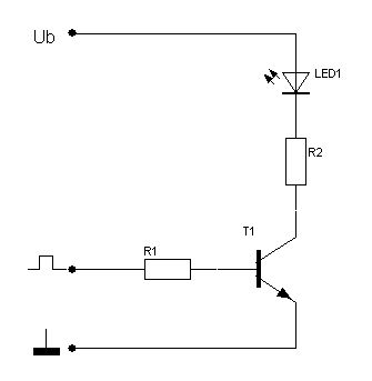

ich habe in anderen Beiträgen gelesen, das die Helligkeitseinstellung
der LCD Anzeigen auch durch PWM möglich sein soll.
Ich habe nun einfach mal einen BD 237 an den PWM meines ATmega8
gehangen und takte damit die LED-Hintergrundbeleuchtung.
Bei voller Helligkeit, also wenn ich einfach die Betriebsspannung
anlege, zieht die Beleuchtung ca. 120 mA bei 5 Volt.
Das sollte dem BD ja normalerweise nix ausmachen.
Das Teil wird aber heißer, als der 7805, der die Schaltung mit 5 V
versorgt und platzt nach ca. 10 Minuten bei 50% Helligkeit.
Mach ich da was falsch, oder braucht das takten mehr Saft ?
Mit meinem 9,90 Euro Multimeter bleibt die gemessene Stromaufnahme aber
gemessen gleich.
Danke für jeden Tip.
Michael

In der Basis habe ich einen 1 kOhm Widerstand und die Kollektor -
Emiterstrecke geht von Vcc an die Anode des Display.
Auf die Idee, mit dem Lastwiderstand bin ich noch nicht gekommen.

kann es sein, dass du da was falschherum bastelst?
Ein BD237 ist ein NPN-Transistor. Wenn man den Kollektor mit VCC und
den  Emitter mit der Anode der Hintergrundbeleuchtung verbindet, dann
liegt die Katode an Masse.
Wenn man sich dann den Stromkreis anguckt, stellt man
(Mechtronik-Ingenieur FH) fest, dass man eine Kollektorschaltung bzw.
eine Emitterfolger-Schaltung hat.
Diese Schaltung ist als Schalter wie man sie in der Regel bei PWM
benutzt, nicht wirklich gut geeignet. Eher für Analogverstärker.
Der Transitor muß mit dem Emitter an Masse, der Kollektor kommt an die
Katode und die Anode (mit Vorwiderstand) an VCC. Die Position des
Vorwiderstandes ist ist willkürlich in der Reihenfolge...
Entweder liege ich oder du falsch...
Gast #224875
Yo,so stimmt es.
Im anhang mal eine Denkstütze '-)
Andersrum schaltet die Transe nicht durch und läuft als
Spannungsfolger.
Daher auch die Verlustleistung.

Also da ist mir doch tatsächlich ein übler Fehler passiert ...
räusper
So, wie der Anhang von Ratber wollte ich es machen.
Das Dumme ist nur, ich habe den Transistor tatsächlich falsch
eingebaut.
Warum es dennoch in groben Sprüngen für eine gewisse Zeit funktioniert
hat ist mir schleierhaft.
Also sorry, das ich euch da mit meinem Fehler belästigt habe.
Ich habe nun einen BC 546 (richtig herum) eingebaut und damit klappt
das nun schon fast 20 Minuten bei ca. 60 %.
