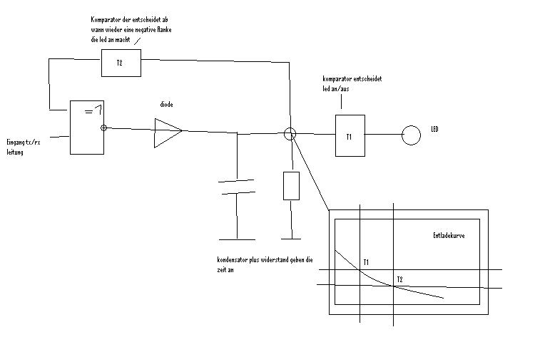

Gast #224906
ach wenn meine festplatte auf volllast ist blinkt bei mir übrigens nix
mehr
du hats uns ja sehr genau beschriben wie es blinken soll ????? :)
na wenn du nicht programmieren willst bzw. den µC nicht belasten willst
bleibt nur noch die digitaltechnik überig
bastel dir halt was aus cmos 4xxx bausteinen und hängs an die rdx tdx
leitungen
hab mir kurz was überlegt siehe anhang
