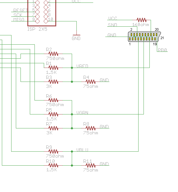

-als Ergänzung, vielleicht brauchbar!

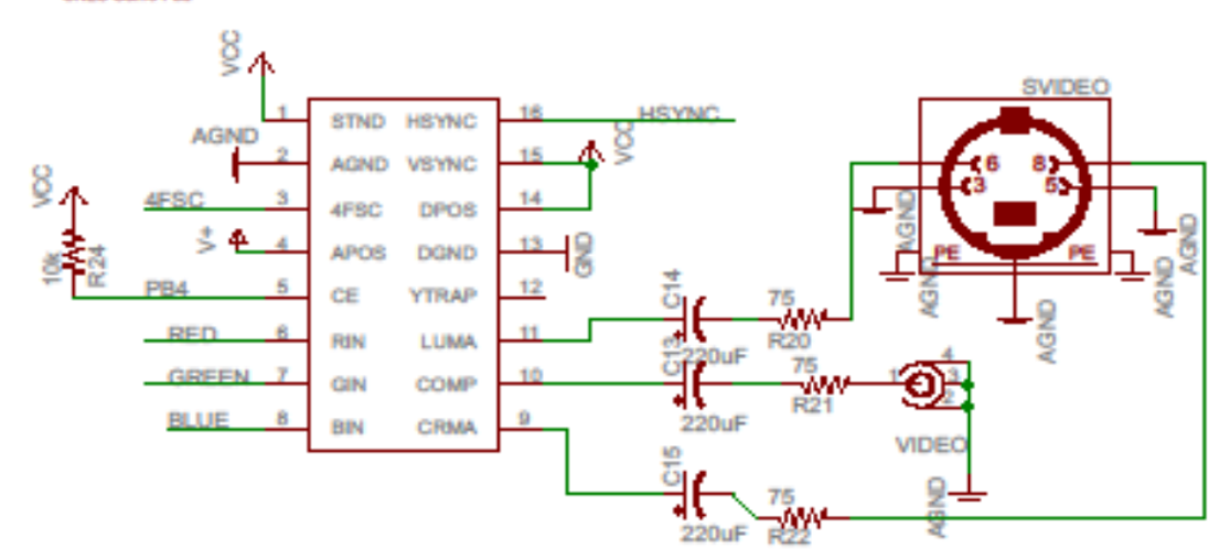

- oder mit dem AD725 als chinch-Buchse;

Bild 1. SCART :
was ist PB0 (Pin20) für ein Signal bzw. wie muss das aussehen ?
Bild 2. FBAS :
was ist 4FSC (Pin3) für ein Signal bzw. wie muss das aussehen ?
ich vermute da sind die Timings komplett anders (PAL = 50Hz)

-beides sind Schaltungsauszüge zur UZE-/Fuze-Box, wie sie hier im Forum vor Jahren mal veröffentlicht wurden. Ich habe sie nur wegen ihrer Ähnlichkeit zu deiner VGA-Ausgabe, quasi als weitere Möglichkeit, hier aufgezeigt. s.a.: Beitrag "Re: (F)UZE-Box Zusatzmodul für AVR NET-IO" Uwe B. schrieb: > Bild 1. SCART : > > was ist PB0 (Pin20) für ein Signal bzw. wie muss das aussehen ? -nehme an Hsync; Uwe B. schrieb: > Bild 2. FBAS : > > was ist 4FSC (Pin3) für ein Signal bzw. wie muss das aussehen ? Ich habe die Schaltungen damals aufgebaut. Soweit ich mich erinnere, war es ein ATmega644 mit 27,xx Mhz übertaktet. Dürfte schwierig sein, für den AD725 die erforderlichen Signale zu generieren -- Auch dies dürfte passend sein: http://www.jcwolfram.de/projekte/avr/chipbasic2/hard.php 1.2 Farbversion (SCART)

-Nachtrag: PB0 ist das BAS-Signal. gebildet aus Hsyn+Pixelfrequ.; 4FSC Clock Input. For NTSC: 14.318 180 MHz. For PAL: 17.734 475 MHz. über Timer/counter zu generieren. Aber, wie Du schon bemerkt hast (in deinen Erläuterungen), -nicht so einfach zu erzeugen --

- ah, am besten, Du vergisst alles ab Beitrag "Re: VGA Ausgabe per STM32F4 Discovery-Board" -geht sooo nicht -- !!!
