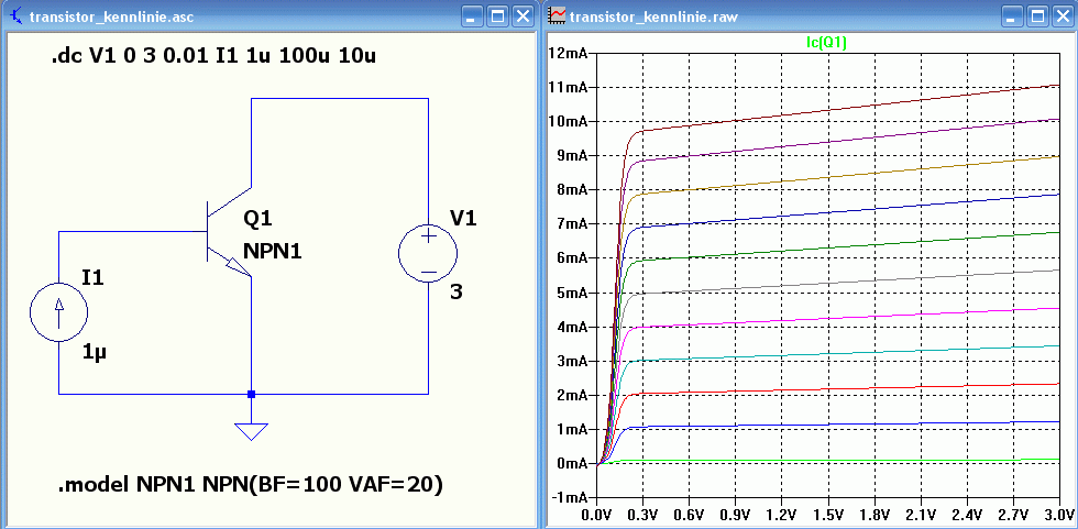

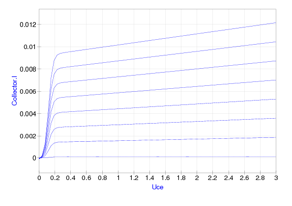

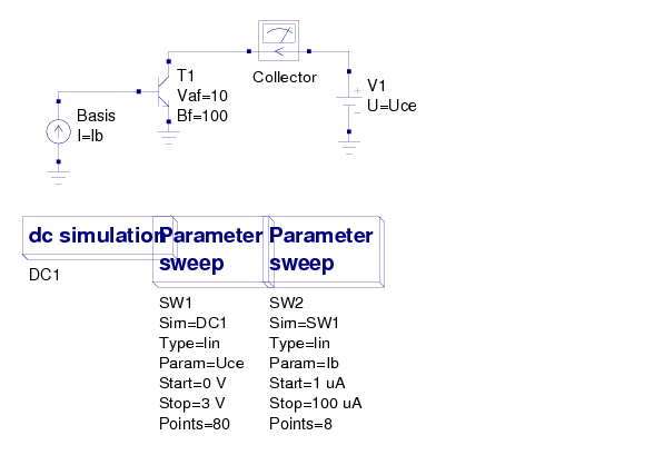

#3145252
zu LTspice kann ich nichts sagen, die Bedienerkenntnisse
sind nicht ausreichend.
Die Trennwandlerdatei lief hier unter GNU_Cap und NG-Spice
nicht, beide haben meinen dann erkannten Fehler nicht bemerkt...
Qucs ist in manchen Dingen anders.Ich weiss nicht, obs noch
aktuell ist, es könnten wohl nur die Beispiele weiterhelfen.
Das Beispiel   charac.sch  zeigt vielleicht mehr.
Wie das umsetzbar ist ( Parameter sweep ), keine Erfahrung.
Anhang
Qucs charac.sch
Schaltbild, Grafik
