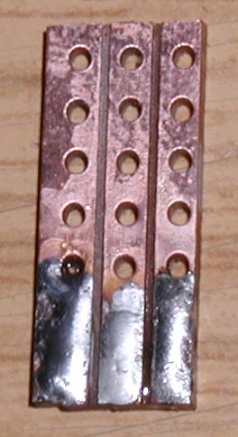

Gast #224997
Nabend.
Erstmal das Bild mit den Lötungen.
Die Mittlere ist Bleifrei ohne nachbehandlung.
Von den Äusseren ist eine Bleihaltige ohne Nachbehandlung und die
andere die Bleifreie mit nachbehandlung
Welche wo liegt können die "Kenner" ja mal gerne Raten oder sonstwie
rausfinden also werd ich erstmal nix dazu sagen.
Der Platinenrest war schon etwas angelaufen daher die Lücken auf der
linken Seite.
Auch hab ich mir keine mühe gegeben das ganze zu beschönigen.

Zu der  Bleifrei Lötstelle die ja gut aussieht  sollte man die
Löttemperatur hinzuschreiben, was nützt eine Superlötstelle wenn das
Bauteil  sie nicht aushielt.
Mal die Frage,  was war es für eine Legierung?
Schon der gute Verlauf des Lotes macht misstrauisch.  Ich habe bei uns
andere Versuche gesehen.
Im Übrigen Eutektikum änderst sich auch durch das hinzulegieren von Cu
an der Lötstelle  ergo ---> Temperatursteigerung wirkt sich übeler aus
als bei SnPbCu-loten wie bisher.

Die sind bei 370° Gelötet und das war immernoch weniger wie ich es
sonst mache.
Die Bauteile die ich damit löte überstehen das tadelos.
Selten das ich mal ein Teil "Verbrate" aber das hat nichts mit dem
Lot zu tun denn beim Bleilot ist die Quote die gleiche.
>uns andere Versuche gesehen.
Eine ganz gängige Silberlegierung wie sie derzeit häufig verwendet
wird.
>Cu an der Lötstelle  ergo ---> Temperatursteigerung wirkt sich übeler
>aus als bei SnPbCu-loten wie bisher.
Soll im Klartext auf Deutsch bedeuten ?
Kupfer bekommste bei den meisten Lötstellen durch Träger und
Bauteilanschlüsse dazu.
Is also nix besonderes oder neues.

Ich gebe mal einen Tipp ab:
rechts - verbleit
mitte - bleifrei ohne Nachbehandlung
links - bleifrei mit    - " -
Bei meinen Versuchen sieht das bleifreie noch wesentlich schlechter

Tip ist vermerkt.
Auflösung kommt später.
Will mal sehen was "die Experten" sagen.
Was die Angaben betrifft so steht eigentlich alles in den
Produktunterlagen (Mußte anfordern,steht nicht auf der Seite.Weiß auch
nicht warum)

Gast #225014
Habe mal eben ein Zitat aus einer Zeitschrift zum Thema Zuverlässigkeit
der bleifreien Lötstellen:
"Bleifreie Lötstellen sehen deutlich anders aus als herkömmliche...
Sie sind in der Regel recht matt und der Verlauf ist geringer. Oft
findet man, dass die Padfläche nicht vollständig bedeckt ist. Man
findet daher recht steile Kontaktwinkel an den Rändern der Lötstellen.
Das bedeutet nicht, dass die Lötstelle fehlerhaft ist. Einige STudien
haben bereits nachgewiesen, dass eine bleifreie Lötstelle sogar
zuverlässiger ist, als ein evergleicbare Zinn-Blei-Lötstelle."
Gast #225015
Gut da muß man jetzt auseinanderpuzzlen wie alt der Bericht ist und auf
welche Lötungen man sich da bezieht.
Ohne jegliche Schutzatmosphäre oder händische nachbehandlung sind sie
immer matt (siehe mittlere Lötung Bild vom 18.9.) das liegt in der
Sache des Materials.
Alles andere ist stark vom getesteten Produkt abhängig.
Ich hab ja in den letzten Jahren einige Lote probiert und im lauf der
Zeit sind die generell besser geworden aber immernoch gibt es gute und
schlechte Lote.
Die Gründe sind derzeit unterschiedlich.
Die einen Entwickeln weiter und das schlägt sich wie bei allen
neuentwicklungen im Preis nieder.
Andere wiederum machen das nicht und verkaufen veraltetes (Nicht so
wörtlich nehmen) Material.
Und zuletzt gibt es natürlich noch die Händler die die Restbestände der
letzten Generationen verkaufen weil zb. die Großkunden se nicht mehr
haben wollen und der Hersteller natürlich versucht seine Kosten wieder
reinzuholen.
Das wäre dann sowas was zb. Pollin im allgemeinen anbietet.
Was die zuverlässigkeit angeht so werden wir erst im laufe der Zeit
erfahren ob es nebenwirkungen gibt oder nicht aber das Problem hat man
mit allen Waren und Produkten egal aus welchem Sektor.
