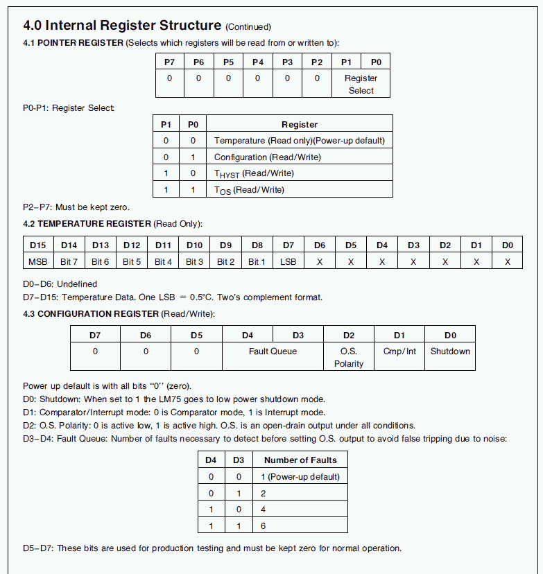

Ok, ich versuche mich noch immer mit dem LM75 ich komme aber noch nicht
so richtig weiter, wie sind die ausgelesenen werte aus dem LM75 mit dem
Datenblatt zu verbinden?
root@raspberrypi ~ # i2cdump -r 0x00-0x7 -y 1 0x48 W
     0  1  2  3  4  5  6  7  8  9  a  b  c  d  e  f    0123456789abcdef
00: 25 80 4b 00 4b 00 4b 00                            %?K.K.K.
0x00 und 0x01 ist lesend die Temperatur
z.b. der Ausgang am LM75 ist ja einstellbar wie kann diese Schwelle
gesetzt werden?
mit  i2cset -y 1 0x48 0x??(adresse) 0x??(wert)
ich kann noch nicht verstehen was im Datenblatt nun der Pointer ist, das
ist doch eigentlich die Adresse am LM75 an die ich einen Wert die config
schicken kann.
Wäre dann:
0x03 = Tos?
und
0x04 das 3. bit auf 1 ?
i2cset -y 1 0x48 0x03 0x04
ich kann zwar irgendwas reinschreiben aber es tut nicht das was ich mir
einbilde das es müsste :/
