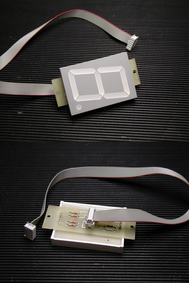

von Clemens H. (sum)
das Thema mit den LED-Anzeigen direkt an den AVR zu packen ist garnicht
so dumm. Ich habe eine LED Anzeige gebaut (5Stellig), die einwandfrei
funktioniert. Sie braucht nur einen PNP-Transistor pro Stelle, der etwa
120mA leistet. Die Eingänge des AVRs ziehen dann ca. 30mA durch jedes
Anzeigeelement, womit die Anzeige hell leuchtet.
Mit einer kleinen Zenerdiodenkonstruktion ist es mir möglich, die
Anzeigeelemente mit je Segment 4 LEDs mit 8V zuversorgen (Höhe der
Anzeigeelemente 56mm).
schöne Grüße, Clemens
von Ratber (Gast)
@Clemens
Meinst die im Anhang ja ?
Das mit der direkten Ansteuerung hab ich auch mal Probiert.
Ging anfangs gut aber der Controller hat sich dann nach zwei Wochen
verabschiedet.

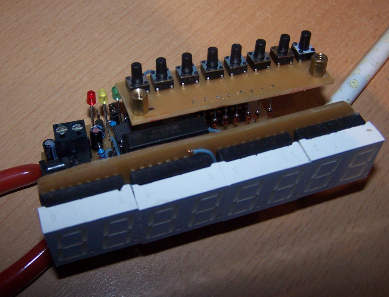

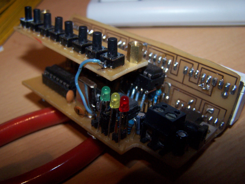

von Christoph W. (christoph)
Genau das selbe hab ich gebaut :
8x 7-segment + 8 Taster + 3 Schaltausgänge an einem AT90S2313 !
Funktioniert alles Prima, Software und Schaltplan muss folgendermaßen
aussehen (hab ich leider nicht mehr [§*@%&# Festplatte]) :
PORTB läuft auf die EIngänge eines 74HC245 (8bit Bustreiber). Die
Ausgänge gehen dann über 8 Widerstände (90,9 Ohm) an die Einzelanoden
der LED-Anzeige (die Anzeigen müssen gemeinsame Kathoden sein, sonst
muss das ganze angepasst werden). Die gemeinsae Kathode geht an den
Collektor eines NPNs, der Emitter an Masse und die Basis über 3,3K
Widerstände an die Ausgänge eines 4017(?) BCD zu Dezimal Decoder(!).
Die A,B und C Leitungen gehen in PORTD.0-2
Vor den je einem Basiswiderstand muss eine 1N4148 Diode an einen Taster
geleitet werden, wobei alle 8 Taster auf der anderen Seite mit PORTD.3
verbunden sind. ACHTUNG : PORTD.3 muss mit einen 10K Pull-down versehen
werden. PORTD.4-6 sind frei verfügbare Ausgänge.
Die Schaltung benötigt eine stabilisierte 5V Spannung, kann aber mit
anderen R-Werten auch auf 3,3V laufen.
Den Timer0 konfiguriert man auf 500 Hz "Interruptfrequenz". In jedem
Takt liest man aus dem RAM den Inhalt eines Digits (es bietet sich an,
0x60 als Basisaddresse zu nehmen, das vereinfacht die Auswahl der
Spaltentreiber und die Überlaufsteuerung) ein. Das wird entsprechend
verarbeitet(umwandeln oder nicht). Dabei wird gleichzeitig auf einen
Tastendruck geprüft. Ist ein Taster gedrückt, wird das in RAM
darauffolgende Byte incrementiert (bis max. FF), andernfalls gelöscht.
Zum Schluss wird auf PORTD.0-2 die [Digitaddresse and 0x10 shr 1]
gegeben (Digitauswahl) und der Digitinhalt dargestellt. Um ein
kontinuierliches wiederholen des Displays zu erzielen wird mit [AND
Addresse,0x0E ; OR Addresse,0x60] ein Speicherumbruch erzielt.
Damit kann man einfach durch lesen des n-ten geraden Bytes ab 0x60 das
Nachtrag : ISP funktioniert natürlich auch noch.
Ein kleines Bild von vorne ...

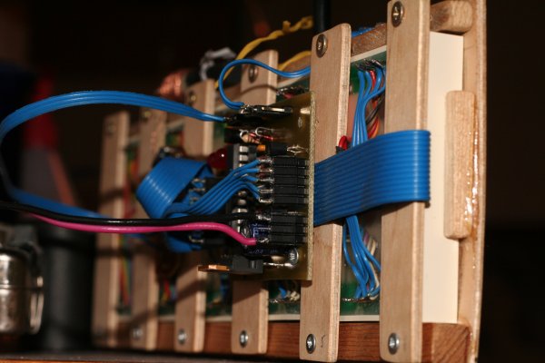

und noch eins von hinten ...
ja, die meine ich (Reichelt). Die laufen bei mir tadellos seit über 1
Jahr. Einziges Problem, welches bei einer Helligkeitssteuerung entsteht
ist die unterschiedliche Erwärmung des µC bei unterschiedlichen
Helligkeitsstufen. Dann wandern auch die Hi/Lo-Schwellen ein wenig und
man kann keine vernünftige "Messung" vornehmen (z.B. RC-Messungen,
etc).
Ich hab mal ein Bild meiner Anzeige angehangen. Auf dieser Platine ist
noch eine Helligkeitsmessung (leider wegen der Wärme nicht sehr
zuverlässig) und ein Eingang für ein DCF77-Modul vorhanden...
Schöne Grüße, Clemens

von Sebastian Heyn (Gast)
Hallo, schau mal hier komplett mit 0815 schieberegistern auf einer
einseitigen platine...
kein multiplexing, kein stress :-))
