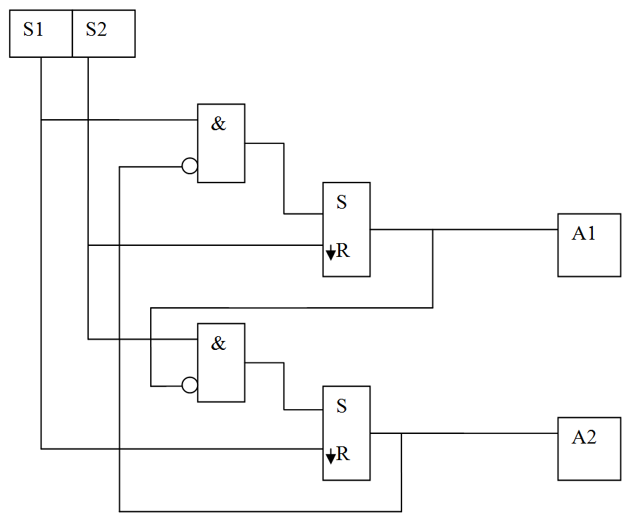

Habe mir dazu auch bereits eine Logik in FUP ausgedacht (Bild).
Leider würde ich dazu SR-Flip-Flops benötigen, die bei einer negativen
Flanke rückgesetzt werden.
Nun suche ich eine Lösung für mein Problem:
- mit welchen Teilen ließe sich meine Logik umsetzten?
- gib es eine Logik mit dem selben Ergebnis, welche sich aber leichter
umsetzen ließe?

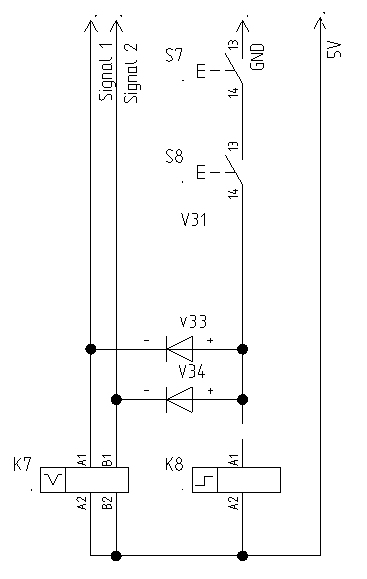

Da ich ein Freund von Klappertechnik bin habe ich bereits eine Umsetzung
in VPS, jedoch würde man dazu Stromstoßrelais benötigen, auf welches ich
jedoch gerne, aufgrund der hohen Kosten, verzichten würde.
(Bild, leider kleiner Fehler drin: K8 ist natürlich ein
Stromstoßrelais.)

Du brauchst zwei Eingänge und zwei Augänge zwecks pieps o.ä. daher gehen
ALLE µCs die wenigstens vier I/O Pins haben ;-)
Ein Tiny85 kostet um einen Euro herum, Programmer gibt's um 5 Euro
dafür, bissle Kleingemüse für Reset, Stromversorgung usw. und Du bist
ca. bei 10,- Euro für alles.
Dann mußt Du Dich nur noch in den AVR einarbeiten:
http://www.mikrocontroller.net/articles/AVR-Tutorial
http://www.mikrocontroller.net/articles/AVR-GCC-Tutorial
Der Rest ist dann trivial, die Logik hast Du ja schon ;-)

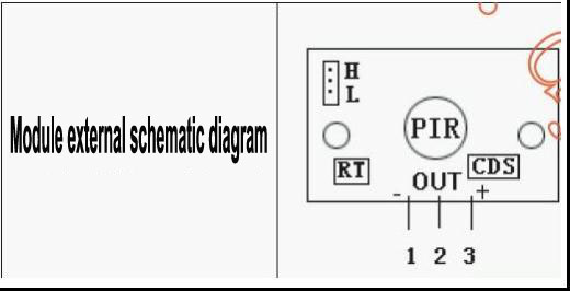

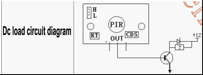

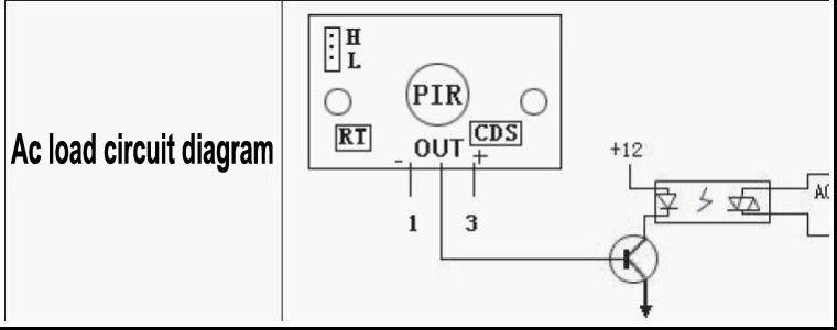

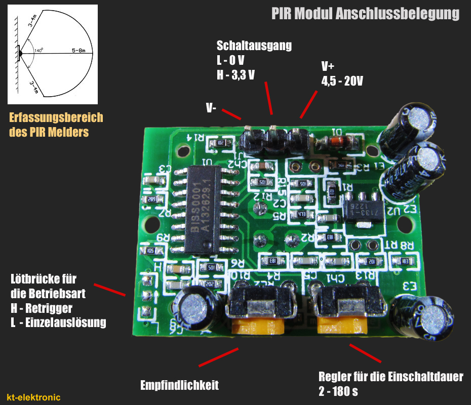

Leider kein Datenblatt ist so ein China PIR-Melder.
Spannungsversorgung etc. bekomme ich hin.
Nur Microcontroller sind mir noch nicht so vertraut.
Das habe ich dazu:
INFOS:
FBrandneu und hoche Qualtät
    Gewicht:ca.7g
    Farbe:Weiss & Gruen
    Größe: 32mm x 24mm x 28mm
    Bewegungssensor mit Steuerplatine
    Die Empfindlichkeit und Haltzeit einstellbar
    Blockadezeit: 0.2 S(Default)
    Erfassungsbereich: 3 bis 7m (einstellbar)
    Erfassungswinkel: weniger als 140 Grad
    Delay Zeit: 5-200S(can be adjusted, default 5s +-3%)
    Blockade Zeit: 2.5 S (default)
    Arbeitsspannung:DC 4.5V- 20V
    Statische Strom: Weniger als 60 uA
    Ausgangspegel: Hohe 3.3V TTL
    Betriebstemperatur: -20°bis  +80° C
    Auslösungsmethode: L unwiederholte Auslösung / H wiederholte
Auslösung
    Note:
e:Sensitive Setting: turn to right, distance increases (About 7M); turn
to left, distance reduce (About 3M)
Time Setting: turn to right, time increases (About 300S); turn to left,
time reduce (About 5S).
Dieser Bewegungsmelder zeichnet sich besonders durch seine geringen
Abmessungen und seinen extrem niedrigen Stromverbrauch aus. Der
Schaltausgang ist allerdings zu "schwach", um Lasten direkt zu treiben,
dies muss über einen NPN Schalttransistor erfolgen. ( Basisvorwiderstand
= 3,3k )
Betriebsart: Retrigger (Auslieferungszustand)
Der Schaltausgang bleibt nach dem Erfassen einer Bewegung solange
H-aktiv, bis die über den Trimmer eingestellte Zeit abgelaufen ist. Nach
jeder neu erfassten Bewegung, beginnt die Zeit von vorn zu zählen.
Betriebsart: Einzelauslösung
H-aktiv, bis die über den Trimmer eingestellte Zeit abgelaufen ist. Neu
erfasste Bewegungen werden ignoriert.

Leider steht dort nigends wie hoch man den Ausgang belasten darf.
Aber die IC die da drauf sind (s.o. Bild) kokle ich mit 20mA nicht?
Mich würde dazu deine Meinung interessieren.
