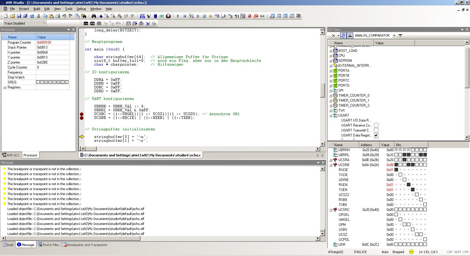

also ich ging davon aus, dass sie nicht gesetzt sind, da in meinem AVR
Studio auf der rechten Seite eine IO View ist, wo alle Bits des UCSRC
auf Null stehen. Wird diese Info womöglich nicht aktualisiert?

Ich hab's nun zwar verstanden, aber ich habe eigentlich geglaubt, dass
mir die IO Anzeige im AVR Studio nach einem Break die aktuellen
Registerinhalte anzeigt- und zwar die echten vom Controller, nicht die
simulierten...ist diese Annahme falsch und es ist alles nur eine
Simulation?

Gast #3146791
Man sieht anhand des Snapshots (zum Zeitpunkt steht das Programm am
gelben Pfeil), dass zwar das UCSRB aktualisiert wird, jedoch UCSRC auf
Null steht, obwohl ich zwei Bits gesetzt habe. Hier stimmt tatsächlich
etwas nicht mit der Anzeige der Bits...
Gast #3147385
Stefan Ernst schrieb:
> Schreibe mal was anderes nach UBRRH als 0. Dann wirst du wohl auch
> gesetzte Bits in UCSRC sehen. Und dann denk mal darüber nach, warum das
> so ist.
Ach, da wird ein Register geteilt. UBRRH und UCSRC sind gleich, und
müssen über spezielle Kunstgriffe unterschieden werden... Wozu macht man
denn sowas? Das sind -zig Register in dem Ding drin, und dann kommt es
auf eines an?
Grüße, Michael
Gast #3147446
Hi
>Wozu macht man
>auf eines an?
Ja. Mit den IO-Befehlen 'in/out' (1 Byte-Befehle) können nur 64
IO-Register angesprochen werden. Und der Bereich ist beim ATMega32
(über)voll. Neuere AVRs haben zusätzlich Extended I/O-Register die dann
wie RAM behandelt werden. Die dazu notwendigen Befehle 'lds/sts' sind
aber dann 2-Byte-Befehle.
