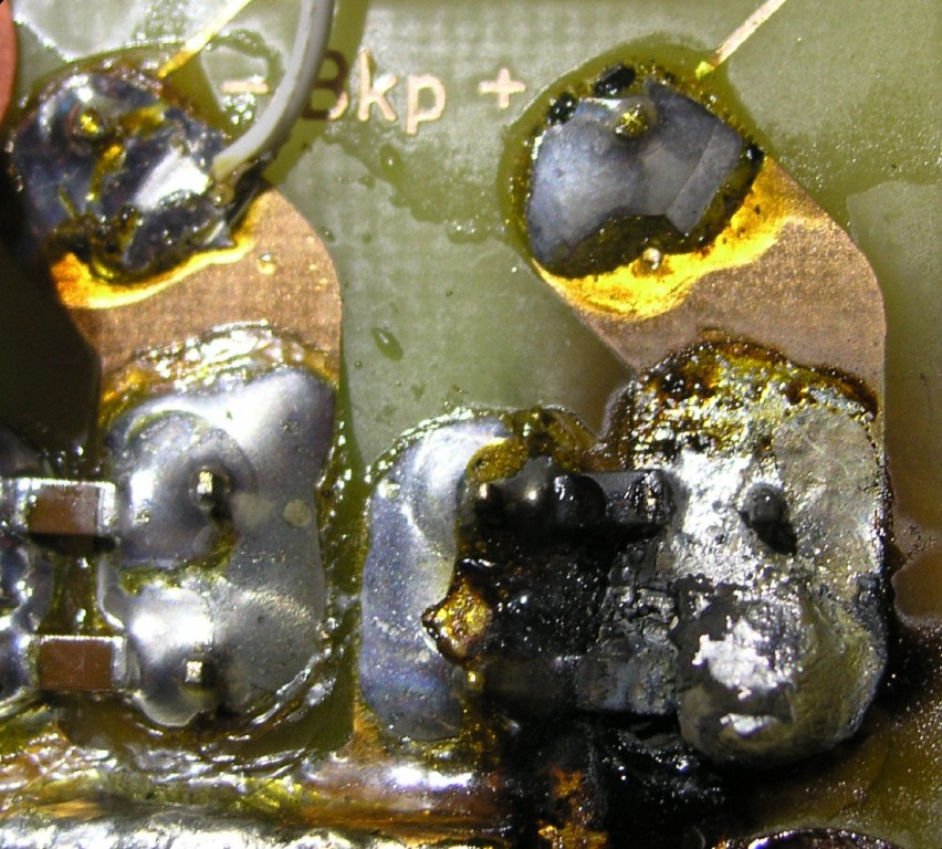

Hallo Experten, ich habe folgende Situation die ich dringend entschärfen muss: Auf einer FR4 Platine sind mehrere Anschlussterminals für 12V Abgriffe untergebracht. Zu Entstörzwecken wurden direkt auf die parallel geführten Leiterbahnen (+ und -) je 2 SMD Vielschichtkondensatoren mit 100nF / 50V BF 1210 gelötet. Gesamt 8 x 100nF über eine Wegstrecke von 8cm. Heute wurde das System geringfügig belastet (Inverter, ca. 20W). Plötzlich hat einer der Kondensatoren zu brennen angefangen. Der Brand hat ca. 15 Sekunden gedauert, in unmittelbarer Nähe ist das Lötzinn geschmolzen. Vermutlich haben auch noch Reste von Kolophonium den Brand gefördert. Es war eine kleine, sehr helle punktförmige Flamme. Ich dachte, 50V Spannungsfestigkeit bei 12V Betriebsspannung (max. 16V inkl. HF-Störspitzen, kein KFZ-Betrieb) sind genug und der Kondensator würde sich selbst heilen. Was mich beunruhigt ist daß der Brandherd sich nicht sofort selbst gelöscht hat. Auch nach behelfsmäßiger Löschung mit Kältespray (stand halt daneben) sind noch einige Sekunden lang kleinste weisse Lichtpunkte aufgetreten. Möglicherweise wurde vorhandener Kohlenstoff zum niederohmigen Widerstand und dann über den Akku nochmals gewärmt. Auf jeden Fall werden alle Flussmittelreste entfernt. Wie machts der Profi? Gibt es spezielle Kondensatoren hierfür? Sollte ich lieber 2x 100nF in Reihe schalten und davon 2 Strings parallel? Freue mich über Meinungen! Gruß G.
#3147259

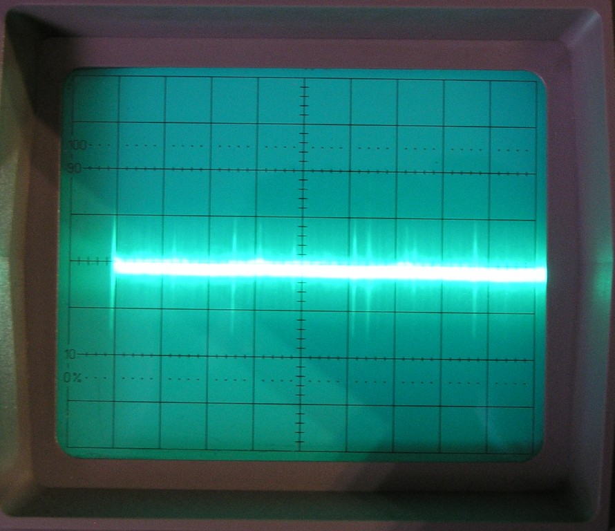

Ein Kermik C heilt sich nicht selbst. Ein 50V Keramik C geht bei 12(16V) nicht kaputt, es sei denn, er ist vorgeschädigt durch falsches Löten o.ä. Hast Du viel HF auf der Schaltung? Kannst Du mal ein Bild mit dem Oszi aufnehmen? Was für C´s hast Du verbaut? X7R? Am besten Du nimmtst C0G, dann hast Du nicht so viele Verluste im C. Was passierte beim Belasten des Konverters mit der Ausgangspannung? Oszibild? Woher weist du, das dann nur 12V raukamen und das System sich nicht aufgeschwungen hat und 100V raukamen? Mehr Details!!!! Gruß
Kann der Effekt reproduziert oder provoziert werden? Ev. wurde schlicht diesem Kondensator übles angetan. Kann es sein dass der Inverter starke Stromspitzen zieht, die im C eine hohe Verlustleistung erzeugen? Dann muss besseres Material her, z.B. NP0 oder ein entsprechender Folienkondensator.
Guenter Schwaiger schrieb: > Auch nach behelfsmäßiger Löschung mit Kältespray Da solltest du aber auf jeden Fall das nicht brennbare Kältespray nehmen... > Heute wurde das System geringfügig belastet (Inverter, ca. 20W). Was ist das für ein Inverter? Wie lange sind die Leitungen von und zur "Platine"?

Daß Keramik-Cs nicht "brennen" kann ich so nicht bestätigen. Ich hatte selber neulich so einen Fall: Neu produzierte LP, eingeschaltet weil ich das Programm laden wollte. Plötzlich fackelt ein Kerko ab, ähnlich der Zündschnur einer Silvester- Rakete, oder einem kleinen Lichtbogen. Außer ein paar schwarzen Krümeln (und angesengter LP) blieb nicht übrig vom Kerko. Da das ein Einzelfall blieb, gehe ich davon aus, daß der Kerko beim Verarbeiten geschädigt wurde. Prüfe, wenn möglich, ob auch die "richtigen" Kerkos verbaut wurden.

Ich habe zwar selber noch nicht erlebt, das ein Keramikkondensator sich so verhielt, wie hier beschrieben, es ist jedoch allgemein bekannt, dass SMD-Keramikkondensatoren empfindlich gegen mechanischen Stress sind. Solcher tritt vor allem auf beim Trennen der Einzelleiterplatten aus dem Nutzen bzw. beim Löten, wenn das Bauteil ungleichmäßig erhitzt wird (z.B. beim Kolbenlöten). Wenn so ein Kerko crackt, kann er kurzschliessen. Ich kenne Entwickler, die aus Vorsicht immer zwei in Reihe schalten und hoffen, dass, wenn überhaupt, nur einer davon crackt. Dann hat man die doppelte Kapazität aber wenigstens keinen Kurzschluss.

Bond schrieb: > Daß Keramik-Cs nicht "brennen" kann ich so nicht > bestätigen. ACK. Hatten den Fall dass Kerkos durch Biegebeanspruchnung Risse bekamen (Nutzentrennung). In einigen wenigen Fällen gab es Brand da Kerko intern beschädigt wurde. rgds

> Ich habe zwar selber noch nicht erlebt, das ein Keramikkondensator sich > so verhielt, Das hat nichts zu sagen. Ich habe das live erlebt und in etliichen Geräten solche Kondensatoren (1206, 1210) ausgetauscht, wo ringsherum die Leiterplatte verkokelt war. Heute ist so etwas seltener, offenbar ist die Technologie stabiler geworden. Warum wird hier eigentlich von irgendwelchen Newbies immer alles in Frage gestellt?

In der Automobilelektronik schaltet man gerne zwei Kerkos in Serie, wie
mse schon geschrieben hat. Das reduziert die Wahrscheinlichkeit eines
katastrophalen Kurzschlusses. Zusätzlich solltest du natürlich noch eine
wesentlich höhere Nennspannung wählen, also 100V, besser noch 200V. Nimm
auch eine möglichst kleine Bauform, wegen der Biegebelastungen. Oder
gleich eine bedrahtete Ausführung. Bei 8cm Leiterbahn hast du sowieso
keine niedrigen Induktivitäten.
Der Ausfall von SMD-Kerkos und SMD-Varistoren ist bis heute ein großes
Problem, das von der Industrie kleingeredet bzw. gänzlich verschwiegen
wird. Man trischt zwar gerne auf die Tantals ein, wegen der
Einschaltstromempfindlichkeit, erwähnt aber mit keinem Wort, daß
Kurzschluß ein weitverbreiteter Ausfallmodus bei Kerkos und Varistoren
ist. Wenn da keine Strombegrenzung vorhanden ist und eine fette Batterie
ungehindert nachfeuert, kann das Bauteil wie eine Thermitladung
hochgehen. Habe das schon erlebt, ist sehr spektakulär und man will das
nicht wirklich irgendwo im Motorraum haben...

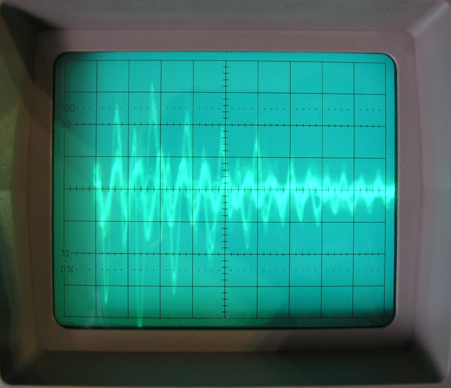

Guten Morgen zusammen, hier kommen die Bilder zum Kondensatorbrand. Es handelt sich um den Kondensator rechts unten. Bevor Spekulationen zum Zustand der Lötstellen auf der Platine aufkommen: Es handelt sich um einen Quick&Dirty Entwurf, bei dem im unteren Bereich Kupferdraht aufgelötet wurde um die Stromtragfähigkeit zu erhöhen. Aber erst danach wurden die Kondensatoren eingelötet. Osz1 zeigt die dem 12V-DC überlagerte Störspannung am oberen Kondensator: 5mV/Div. mit Tastkopf 1:10, ein Impuls beginnt mit ca. 600mV Peak (man kann die 600mV Spikes leider auf dem Foto nicht sehen, praktisch nur die abklingende Schwingung) Time/Div. 10us Osz2 zeigt eine Vergrösserung der abklingenden Schwingung nach dem Peak: 5mV/Div. mit Tastkopf 1:10, ca. 400mV im Peak, Time/Div. 0,05us Ich komme im Mittel auf 0,7x0,05us für eine Periode, das wären ca. 28,6 MHz. Gemessen wurde mit einem HM605, das ist hier auch schon arg an der Grenze. Vielleicht sehe ich ja deswegen den T-Rex nicht ;-) Jetzt meine Antworten zu Euren Kommentaren: Zum Bauteil selbst: Natürlich ist ein ein 1206, außerdem mit 63V, meine Angabe war falsch. Weiter steht auf dem Rollenlabel: KONDENSATOR 100NF/10/63 X7R100NF/63K1206 Belastung des Konverters: Es ist ein Step-Down Solarregler der die Spikes erzeugt. Dabei ist es fast kein Unterschied ob der mit ca. 3A oder mit 15A lädt. Die Bilder hier wurden bei ca. 3A Ladestrom erzeugt. 12V DC Kontrolle: Der Ausgang des Laders ist mit 2x Solarakku 12V 115Ah (parallel geschaltet) verbunden. Der uC schaltet Ladegerät und Last ab 15,5V DC ab). Reproduzierbarkeit: Nein, habe schon Dutzende dieser C's im Bereich bis 40V bei Verfügbarkeit von Strömen im Ampere-Bereich verbaut, nie ein Problem -> daher mein Posting. Impulsspitzen Messbarkeit: Mir steht nur ein HM605 zur Verfügung, alle meine anderen Meßgeräte wären für eine Impulsmessung in diesem Bereich zu langsam. Inverter: DC/AC Powerinverter 12V/230Vax, 600W/1200W Pure Sine, Sinusbild mit geringen Verzerrungen Der Inverter wird über ein HF-Filter in der DC-Leitung zwischen Akku und Inverter betrieben. Von ihm stammen bei Belastung im wesentlichen nur 50Hz-Schwankungen auf der Akkuleitung. Kondensator-Hersteller: S+M components Austria Brandbeschreibung: Nicht der Kondensator hat solange gebrannt, es war der Brandherd im gesamten (schreibt man hier das gesamten-G eingentlich groß?). Die kleine Flamme entstand am rechts im Bild befindlichen Anschluß. Danach bildeten sich kleine Flammpünktchen, ähnlich einem abbrennenden 0,25W Kohleschichtwiderstand. Die Info von Kai Klaas: Vielen Dank für die Infos aus der Praxis! Die Info von Alexander Schmidt: Vielen Dank für die Infos aus der Praxis! Bei Euren Ausführungen treffen einige Merkmale auf die Situation hier zu: Bauform 1206 -> kleinere empfohlen Ausfallhäufigkeit von Kerkos ist nicht vernachlässigbar gering Keine Strombegrenzung (ich habe schon Sicherungen eingebaut, aber mit 30A) Handbestückung ohne Preheating Kerko in der Nähe von Steckern/Anschlussklemmen Weicher Kurzschluß stimmt auch, wenn man die Wärmeenergie ins Verhältnis zum Schadensbild und der Branddauer setzt Mein vorläufiges Fazit: Es dürfte sich in meinem Fall um eine Kombination aus unglücklichen Einzelsituationen handeln, durch die der Bauteilausfall entstanden ist. Insbesondere das Lötverhalten und die Platzierung des C's direkt im Bereich von Anschlussterminals (der Klemmvorgang wurde schon einige Male durchgeführt) kommen als Ursache für den Ausfall in Betracht. Ein Bauteilfehler ist da schon unwahrscheinlicher. Herzlichen Dank für Eure Ausführungen und: wow, super dass es dieses Forum gibt! Ein schönes Wochenende noch. Gruss Guenter
Hier ist natürlich viel zu viel Lötzinn und Lötfläche an den Anschlüssen
der SMD-Kerkos, was zu ernomen Biegekräften und einem völligen Fehlen
von Wärmefallen führt. Dort würde ich höchstens einen bedrahteten Kerko
anlöten.
Dann fällt die extreme Schwingung auf. Da hast du wohl eine satte
Resonanz. Ich würde dem Kerko einen "Snubber" parallelschalten. Ohne
deine Schaltung zu kennen, kann ich natürlich nichts genaueres sagen.
Aber man könnte mal einen 470n X2 mit einem 10R Serienwiderstand dem
Kerko parallelschalten. Dann müßte die Resonanz deutlich schwächer
ausfallen. Der Rest ist ausprobieren oder simulieren.
Also wie du schon selbst sagtest, der Testaufbau wird das Hauptproblem gewesen sein. Um so große Kupferflächen gescheit zu löten brauchst du einen starken Lötkolben und eine hohe Temperatur, was eben nicht optimal für den Keramik-Kondesnator ist. Zudem verschwindet er regelrecht unter deinem Lötzinn :-) Da du bedrahtete Bauteile zu verwenden scheinst (neben den MLCCs sind Steckkontakte von unten), was spräche gegen bedrahtete Keramikkondensatoren? Eine kleinere Bauform ist nicht unbedingt die bessere Wahl. Zwar wäre dadurch das Cracken vielleicht weniger Problematisch, dafür fällt die Kapazität in Abhängigkeit der Spannung stärker: http://www.edn.com/design/analog/4402049/Temperature-and-voltage-variation-of-ceramic-capacitors--or-why-your-4-7--F-capacitor-becomes-a-0-33--F-capacitor Ebenso müssten die Leiterbahnen noch dichter aneinandergeführt werden, was das Kurzschlussrisiko der Leiterbahnen vergrößern würde. (Vielleicht ist auch nicht der Kondensator die Ursache gewesen, sondern Schmutz/Whisker (http://en.wikipedia.org/wiki/Whisker_(metallurgy)) an der Engstelle (eben genau am Kondensator))
