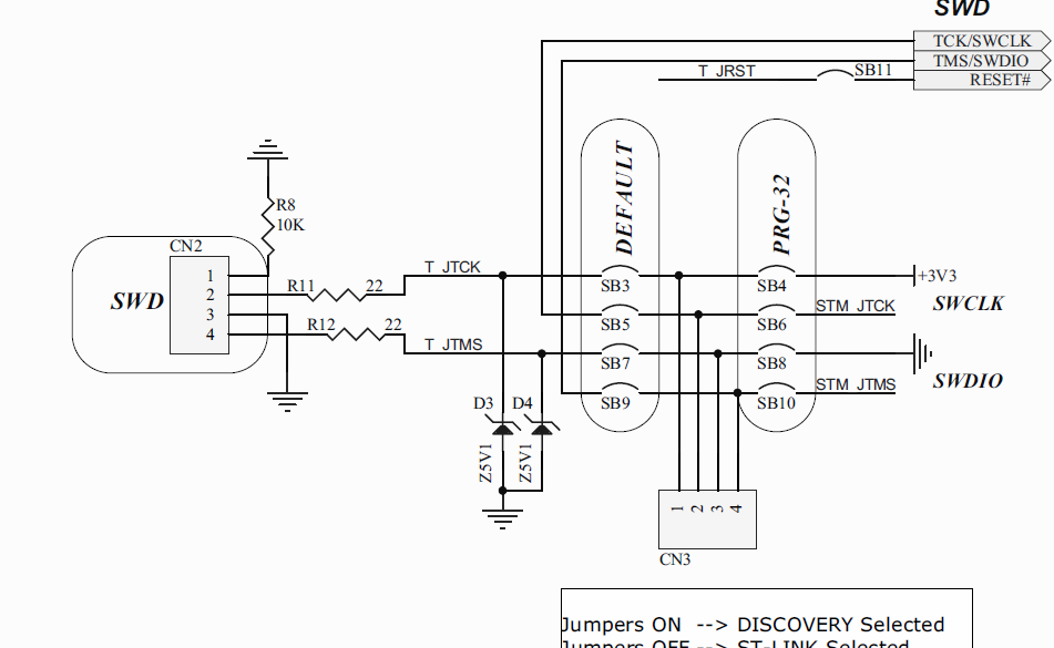

von matt m. (matt89)
brauch ich dazu eine bestimmte schaltung noch oder kann ich einfach
einen pin auf meiner platine machen den ich dann mit dem discovery board
direkt verbinde
von Bastler (Gast)
Die vier Pins zum programmieren sind herausgeführt (Vcc GND SWCLK und
SWDIO).
Musst evtl. Jumper ziehen, dass nicht der Eval-Controller auf dem Board
angesprochen wird, sondern deine Schaltung.
Die Discovery Boards taugen als günstiger Programmer und Debugger.
mit Jumper ziehen meinst du sowas ähnliches wie im bild. Also des Bild
ist vom discovery board.
