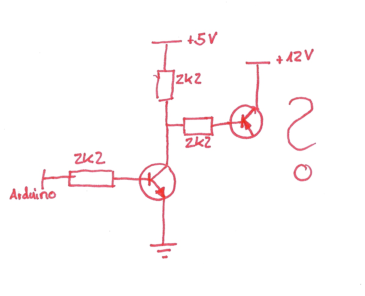

ich will im rahmen eines Projektest ein Rechtecksignal erzeugen, welches
als Clock-Signal dient, welches High 10V hat und Low 5V hat. Gesteuert
soll das Ganze mit einem Rechtecksignal vom uC welches zwischen 0V und
5V liegt.
Die Plattform, auf welcher ich das Aufbauen will, ist ein Arduino UNO.

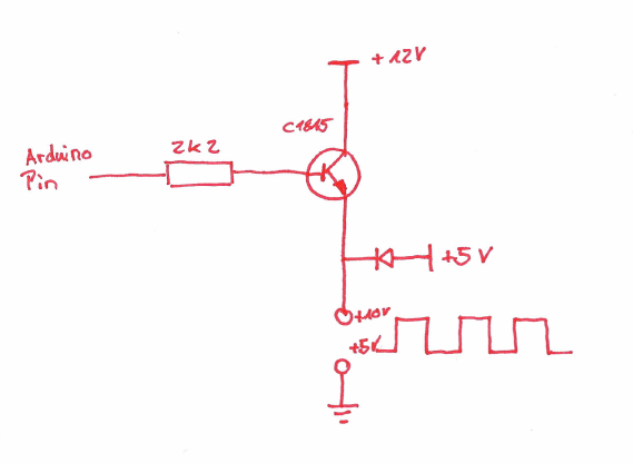

Mein Problem ist nun, wie bekomme ich das möglichst einfach hin. ich
dachte bis anhin eigentlich an eine Schaltung mit einer Diode und einem
Transistor, siehe Bild.
Nun ist es aber leider so, dass wenn ich den Transistor ansteuere (auch
ohne Diode) mit den 5V, welche der Aruino mir liefert nicht 12V am
Emmitter anliegen sondern lediglich nur 5V. Und das ist der Punkt, wo
liegt in meiner Schaltung (Überlegung) der Fehler? Und gibt es
vielleicht eine Elegantere Lösung. Zur Info mir wäre es am liebsten,
wenn kein Signal vom Arduino kommt nur die 5V anliegen.
Ich danke euch für alle Hinweise.
Freundliche Grüsse Martin
Gast #3148675
Sie ist schlicht und einfach falsch. Transistoren verhalten sich einfach
nicht so, daß sie funktionieren könnte.
> Und gibt es
Nun, JEDE funktionierende Lösung ist deutlich eleganter als eine, die
von vornherein nicht funktionieren KANN, nicht wahr?

Gast #3148709
> Und das ist der Punkt, wo liegt in meiner Schaltung (Überlegung) der
> Fehler?
..die Basis des NPN-Transistors liegt bei 5V, dann kommt der Emitter auf
etwa 4.3V. Lösung: 'oben' einen PNP-Transistor (oder P-Mosfet) nehmen,
treiben mit einem NPN gegen Masse. Pull-Up und Basiswiderstand 'oben'
nicht vergessen.
> mir wäre es am liebsten, wenn kein Signal vom Arduino kommt nur die
> 5V anliegen.
Pull-Down regelt.

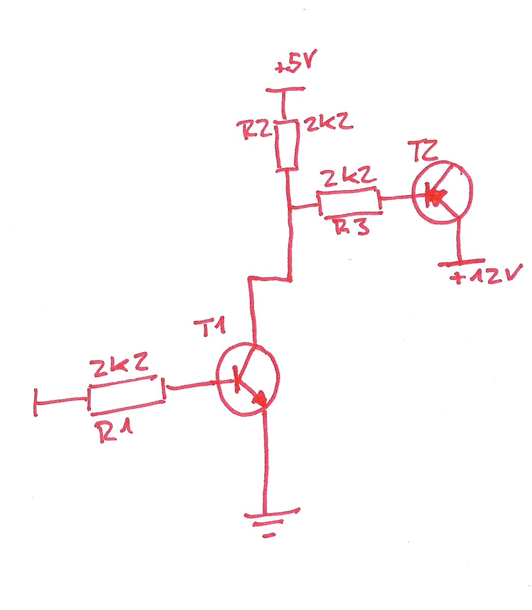

Gast #3148755
Hallo g457,
danke für deine Antwort, ich habe das mal schnell aufgezeichnet. Ich bin
mir aber nicht sicher was du mit 'oben' und 'unten' meinst.
Darum das Fragezeichen, vielleicht kannst du af basis dieser Zeichnung
mir erklären was genau du meinst.
Danke für deine Hilfe
Martin
Gast #3148769
Guck dir mal deinen zweiten Transitor an. Der Pfeil im Transistor muss
immer in Richtung der technischen Stromrichtgung zeigen.
p.s. Wenn du im Schaltplan Bezeichnungen für jedes Bauelemente einträgst
(z.B. R1, R2, T1, T2, ...) redet es sich leichter drüber.
Gast #3148785
Hallo Werner,
danke für deine Hinweise, habe das mal angepasst.
So wie ich nun die Schaltung verstehe, wird durch T1 nun die "Pull-Up
Spannung", welche +5V ist auf 0V gegen Ground gezogen, wenn an der Basis
von T1 ein Strom fliesst, wenn T1  sperrt liegen die 5V an der Basis von
T2 an und ein Strom fliesst an der Basis von T2, und dann...?
Martin

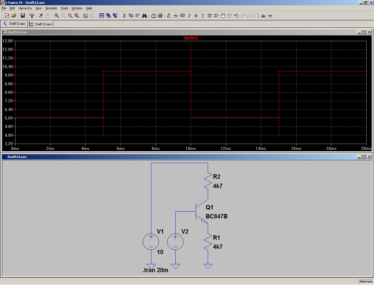

Gast #3150954
ich habe die Schaltung von Magnus M. umgesetzte, als wiederstände beim
Spannungsteiler musste ich aufgrund meiner Last, rechnerisch 150 Ohm
verwenden, dadurch "Verbraten" diese jedoch einiges an Leistung... Ich
denke dasss diese Schaltung nicht optimal für meine Verwendung ist. Hat
jemand eine Idee, mein verbraucher hat einen Wiederstand von 1600 Ohm...
@Simon K. Ic verstehe deine Schaltung nicht ganz, wo sollen die 5V - 10V
anliegen? unten Rechts?
Danke euch für eure Hilfe
Maritn
#3151082
Schreib doch erst mal, was die Schaltung überhaupt treiben können soll?
50R-Eingang? CMOS? Du schreibst 1600 Ohm. Sind da noch Induktivitäten
oder Kapazitäten im Spiel? Längere Leitungen?
Dann, wie schnell soll die Schaltung sein? Flankensteilheit von
2000V/µsec? Oder 1V/µsec? Welche Frequenz?
