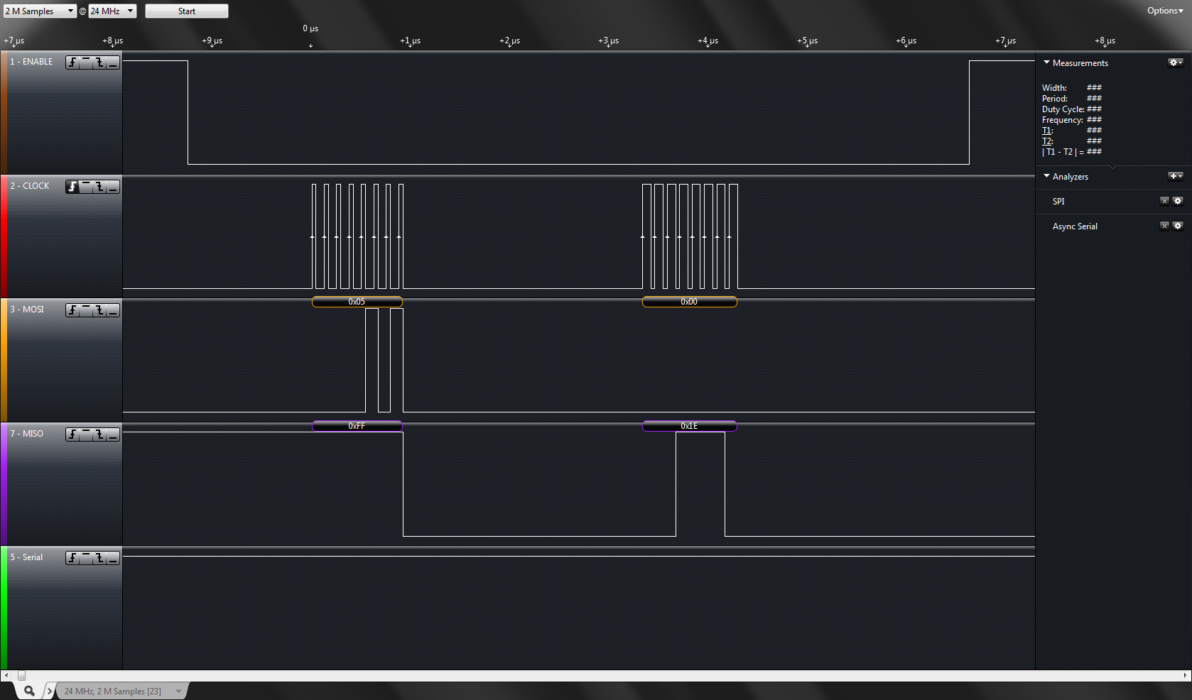

Ich habe ein kleines Problem mit meiner SPI Read Routine.
Folgendes Problem: Ich sende einen Befehl an einen Flash Speicher
welcher anschliessend Antworten sollte. Wenn ich den Bus mit dem LA
ansehe funktioniert auch alles. Das Byte 0x05 wird gesendet und
anschliessend wird auch ein Byte 0x1E aus dem Flash herausgeclockt.
Jedoch sehe ich das empfangene Byte nur auf dem LA. Der Pic selber liest
aber immer eine 0. Ich verwende einen PIC18F26J11.
Könnte sich jemand kurz die Read Routine ansehen und mir sagen ob er
einen Fehler findet? Ich selber sehe keinen.

von Master S. (snowman)
kann es sein, dass dein slave anstatt 0x00 ein 0xFF erwartet, während er
senden soll? ansonsten sieht dein code auf die schnelle nicht falsch
aus.
von Rainer U. (r-u)
Leg doch mal die Miso statisch auf H, und dann feil an Deinem Programm
bis FF zurückkommt.. Dann hast Du zumindest irgendwelche Timingeffekte
ausgeschlossen.
von SPI dummie (Gast)
Hi Dominic A.
hast du inzwischen eine Lösung für dein Problem gefunden? Ist stehe vor
dem selben Problem. Ich verwende einen PIC16LF1709. Senden der Daten
klappt alles, richtige Antwort steht auch am PIN an (LA). Jedoch ließt
der PIC immer eine 0.
von Max H. (hartl192)
Ich hab das Dateblatt jetzt nicht zur Hand, würde aber schätzen dass du
den Eingang als analog eingestell haben könntest.
Poste vllt. auch mal deinen Schaltplan und Quellcode.
Der SDI Eingang ist bei diesem PIC leider kein Analogeingang dadurch
fällt deine Lösung leider flach.
von neuer PIC Freund (Gast)
Beim sdcc:
volatile unsigned char dummy;
Ansonsten wird der dummy-read wegoptimiert.
An welchen Pin hast du den SDO des Slaves dann gehängt? Schaltplan?
Laut Datenblatt* Seite 6 ist SDI (nach dem Reset) auf RB4 und der ist
auch AN10. Oder hast du das irgendwo in nicht gezeigtem Code geändert?
*http://ww1.microchip.com/downloads/en/DeviceDoc/40001729B.pdf
von PIC N. (eigo) Benutzerseite
Das klingt nach dem selben Problem, wie ich es auch mal hatte. Schau mal
hier: http://pic-projekte.de/phpBB3/viewtopic.php?f=39&t=477#p6499
Danke für die vielen Rückmeldungen. Ich habe meinen SDI Eingang auf RB6
gelegt. Im Datenblatt hab ich zumindest einmal Festgestellt des der SDI
Eingang auf Seite 6 auf RB4 liegt und auf Seite 15 auf RB6. Werde
versuchen die beiden zu tauschen (geätzte Platine), da dieser SDI PIN
meines Erachtens nach nicht frei wählbar ist (Seite 141).
