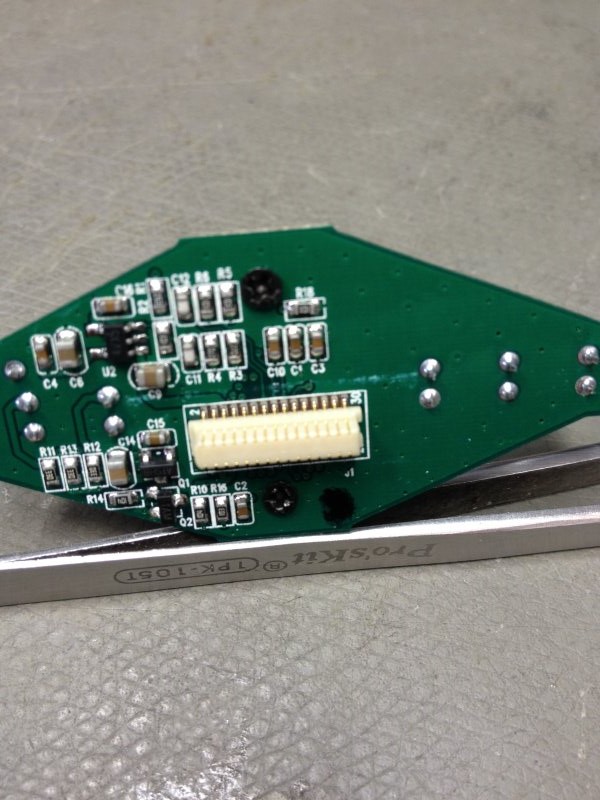

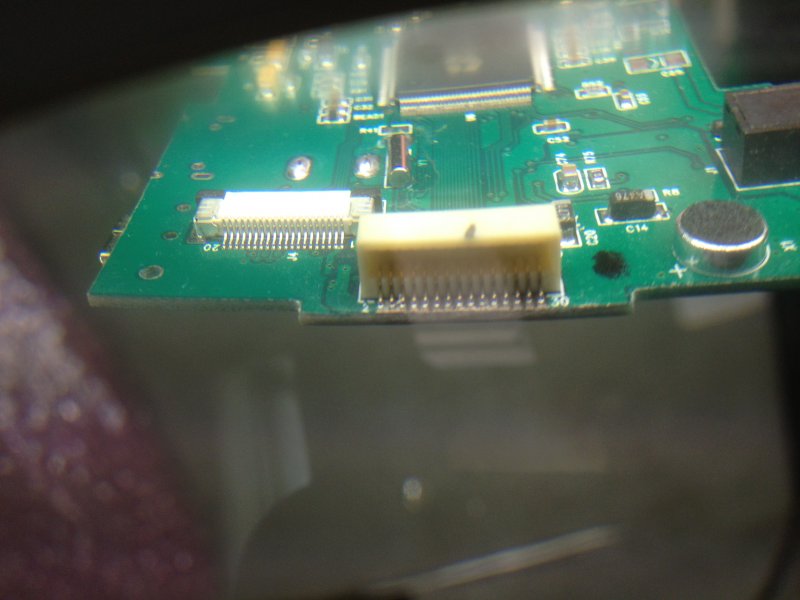

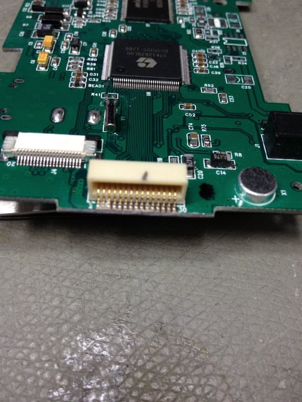

Guten Tag,
Ich bräuchte kurz mal eure Hilfe :)
Ich bin auf der suche nach einer 'Verlängerung' einer Steckverbindung
welche zwei Platinen miteinander verbindet. Ich möchte diese zwei Module
jetzt aber nicht direkt aneinander angeheftet haben, sondern mit einer
Kabelverbindung oder Ähnliches. Leider weiß ich nicht wie sich der
Stecker nennt und kann somit keine Anschlüsse/Kabel kaufen.
Vielleicht kann hier jemand anhand von Fotos erkennen um was für Stecker
es sich hierbei handelt. Fotos sind hier zu finden:
**ageshack.us/g/1/10131099/ <- '**' mit 'im' ersetzen bitte. sorry, aber
Imageshack da der Forumsuploader Faxxen machte :)
Vieleicht nützlich: Der Anschluss hat 30 Pins (auch auf den Fotos zu
erkennen), Länge ca. 1,3 cm, Pin-raster habe ich 0,75 mm gemessen ca
Ich hoffe mir kann hier jemand weiterhelfen :)
Achja, gleich noch eine Frage: auf den Bildern der Hauptplatine sieht
man daneben noch einen Anschluss für eine "Flachbandkabel" mit 20
Pins... Könnt ihr mir sagen wie diese Art von Kabel genau heißt? Hab was
von 'FFC' oder ähnlich gelesen?!
Inzwischen schon mal Danke
Mit freundlichen Grüßen,
Simon

Ich kenne diese Steckverbindung auch nicht, es gibt ja Hunderte von
Baureihen, aber es ist sowieso ziemlich wahrscheinlich, dass es keine
zugehörige Kabel-Ausführung gibt, das ist bei den meisten Steckern mit
so kleinen Rastermassen so (stell dir vor, du müsstest in dem Rastermass
Kabel anlöten und mit Schrumpfschlauch isolieren). Und zum Crimpen,
sofern überhaupt verfügbar, braucht man auch Spezialwerkzeug, mit der
Kombizange geht das nicht mehr.
Du müsstest daher die Bauformen nehmen, die auf den Platinen aufgelötet
sind und die Verbindung mit einer starren oder flexiblen Leiterplatte
herstellen, je nachdem was du damit vorhast.
Gruss Reinhard
#3150489
Ich hab solche ähnlichen Stecker zwar schon in Notebooks gesehen,
aber noch nie in Katalogen von Elektronikversendern.
> sind
Ja, neue Stecker auflöten, die gängiger und leichter erhältlich sind.
Gruss
Harald
OP #3150589
Hmmm danke schon mal.
Neue Stecker auflöten überlegte ich auch schon mal. Wollte es aber
vermeiden da das Gerät nur eine billige China-Produktion ist.... Also
einmal mit dem Lötkolben ran und die Kontakte sind überall, nir nicht
auf der Platine ^^ naja ich werde nochmals schauen was man alles machen
könnte. Aber falls noch wem was einfällt bitte melden :)
