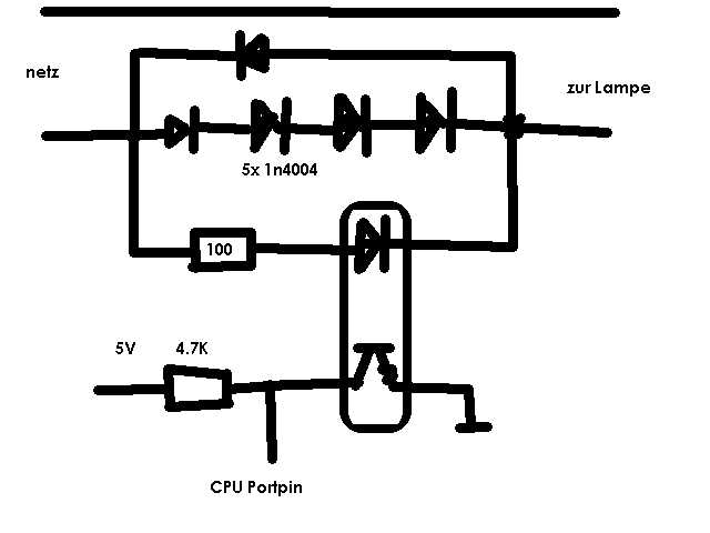

.) Ich habe hier eine spezielle UV-Lampe (Wellenlänge 200nm), welche
ich zur Keimtötung in einem Luftbefeuchter verwenden will. Ich will nun
feststellen, ob die leuchtet oder nicht.
- über UVA-Sensor (Fotodiode), leider sehr teuer und schwer zu bekommen
(Diode im Sperrbetrieb und über OPV verstärken ...)
- überprüfen ob UV-Lampe Strom aufnimmt (230VAC) -> wie würdet ihr das
machen ????

von Peter Schanze (Gast)
Die Lampe hat doch eine Leistung!
Ich würde den Strommessen! I=P/U
Gruss Peter Schanze

von Benedikt (Gast)
Strom messen:
Gleichrichter in die Stromleitung einbauen, Widerstand mit einigen Ohm
einbauen -> wenige Volt Gleichspannung bei Stromfluss, und damit einen
Optokoppler versorgen. Vorwiderstand nicht vergessen

von paul leenders (Gast)
So sollte es möglich sein zu kontrollieren ob die Lampe Strom zieht.
Paul
