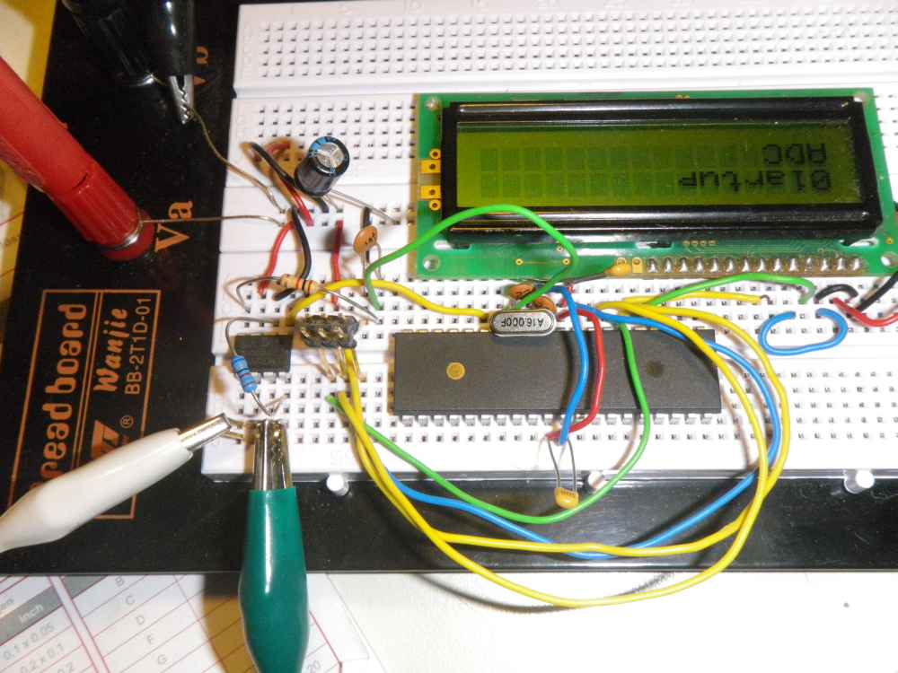

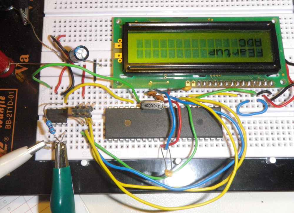

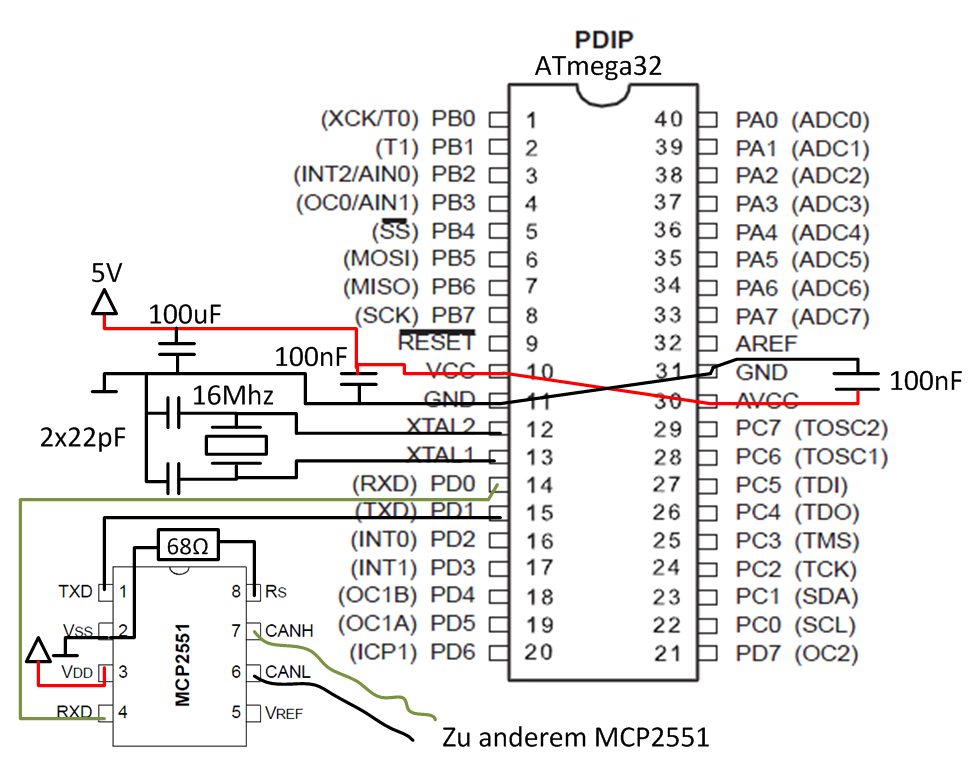

So hier mal Bilder vom Aufbau. Habe ihn noch ein wenig aufgräumt und
noch einen 100nF auf die andere Seite des AVRs gesteckt, aber der Fehler
besteht noch. Auf den Fotos/dem Schaltplan ist kein 100nF direkt am
MCP2551. Ich habe das aber auch getestet und es macht keinen
Unterschied.
Zur Topologie. An der anderen Seite der CAN-Leitung hängt auch ein AVR
(At90USB) mit einem MCP2551. Der ist übrigens auch direkt angeschlossen,
und da geht es (auch wenn das Kabel etwas länger ist).
Masseverschleppung: Die Massen sind recht direkt verbunden. Ich habe
zwar etwas Rauschen auf dem Ground wenn ich zwsichen den beiden Messe,
jedoch habe ich das auch bei dem funktionierenden Aufbau mit RC-Glied.
UART-oder-CAN? Ich benutze vom CAN nur den Physical Layer. Also die
Differnztreiber. Das Protokoll ist UART. Habe mich gegen RS485/RS422 für
CAN entschieden weil das Buskollision explizit zulässt (CSMA/CR).
Ich weiß das die Abschlusswiderstände vom CAN im Moment noch fehlen.
Aber das Signal kommt ja gut an.
Ja, das mit dem 30pF ist mir tatsächlich entgangen. Hab mal testweise
einen 33pF hingesteckt. Das hat aber nichts bewirkt. Und das würde mir
auch nicht die Frage beantworten, warum der AVR von einer steilen
Signalflanke so aus dem Tritt gebracht wird.

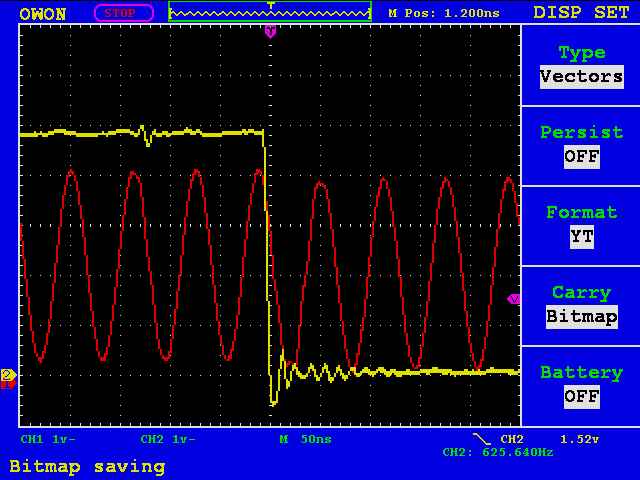

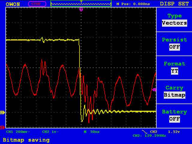

von Philipp M. (spannungsabfall)
An Alle die es noch interessiert. Ich habe mal den Takt bei beiden
Einstellungen (mit und ohne CKOPT) direkt am Quarz gemessen.
Ohne CKOPT ist die Amplitude um ca. Faktor 10 kleiner (man beachte die
andere Auflösung des Kanal 1 im zweiten Bild) und man sieht deutlich,
wie er durch die Flanke am RX Pin (Kanal 2) massiv gestört wird.
Also CKOPT immer setzten, wenn man nicht mit niedrigen Frequenzen
arbeitet, mit wenigen Störungen zu rechnen hat und wirklich auf
niedrigen Stromverbrauch angewiesen ist.
