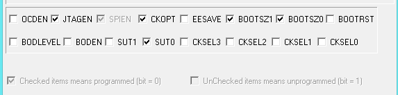

OP
Ja ich denke schon, allerdings steckt der in einem Polin Atmel
evaluations-board das ich über Ponyprog/ISP flashe und das ist meiner
Meinung nach sehr gewöhnungsbedürftig (ausgewöhlt heißt bit=0)
Ich hab dir einen Screenshot angehängt.
Oder ist vielleicht einfach der Servo defekt?
Ich kann mich nur wiederholen:
Kontrolliere es! Dann weißt du es mit Sicherheit.

Das ist wirklich nicht schwer und in 20 Sekunden WEISST du ganz sicher
Bescheid was Sache ist. Entweder die 1 Sekunden zeigen sich an der LED
oder du hast rund 3 Sekunden. Und den Unterschied siehst du mit freiem
Auge.
Port und Pin, an dem an deinem Board eine LED hängt, musst du einsetzen.
