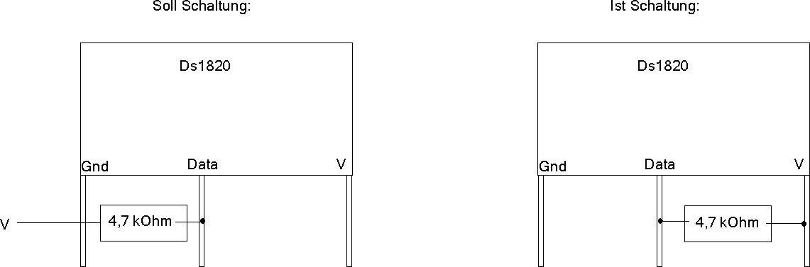

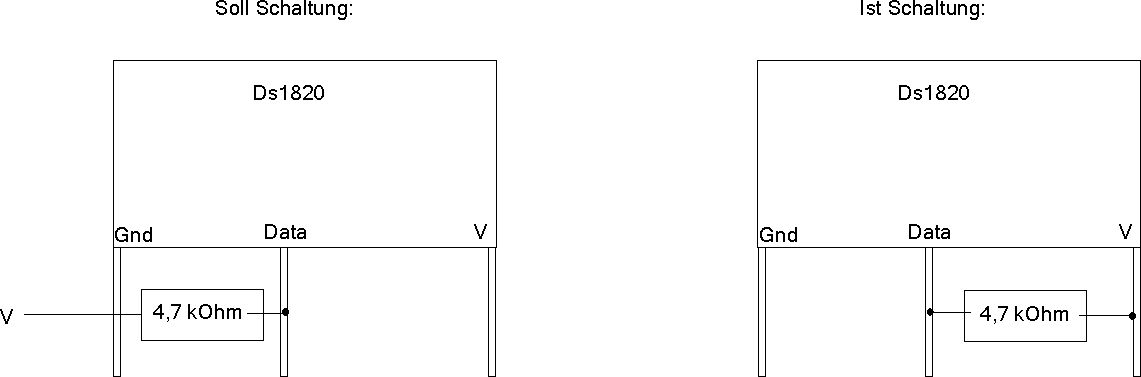

Kann meine Schaltung problematisch sein, da ich die gleiche
PowerLine fuer den PullUp angezapft habe, wie in den Sensor
reingeht?
Auf anderen Schaltungen wird immer eine andere Stromquelle angezepft...
(die Soll-Schaltung zeigt eine Referenzschaltung, die Ist- meine)
von Der 2te Michael (Gast)
deine Schaltung sollte so funktionieren.
Der 1-Wire-Bus ist aber beim Timing sehr sensibel. Die Zeiten müssen
genau stimmen.

von Thomas W. (gras78ix)
Hallo!
Ich weiss jetzt,dass der ds1820 tot ist. Nur warum und wie das
passiert ist, kann weiss ich nicht.
Es ist folgendes: ich habe die Schaltung von vorhin genommen,
Die Datenleitung geht auf den PB0 pin des STk500,
die Gnd Leitung auf einen der zwei einsamen Gnd Pins und die +V Leitung
auf den VTG pin von PORTD. Sobald ich einschalte
leuchten auf einmal die Status-LED des STK500 und noch eine andere LED
ROT, die sonst immer gruen sind.
Wenn ich das etwas 3mal mache ist der DS1820 tot....
Weiss jemand was da passiert und warum??
(Schaltung ist wie gehabt mit dem 4.7 kOhm PullUp - gemessen und
ueberprueft)
...wenn ich den DS1820 aber mit der Polung vertausche, also
+5V an dessen Gnd und Gnd an dessen Vcc pin, dann "antwortet"
der Sensor mit einem Low, nachdem Low,High-reset Signal...

von tsetse (Gast)
Wenn Du mit den Pins nicht sicher bist, nimm den Parasite-Power-Mode, da
geht auch verpolt nichts kaputt, da der Strom begrenzt ist
(hier Vdd und Gnd verbinden!).
Beim Temperaturmessen braucht er mehr Strom, dann musst Du das Pin
aktiv hoch schalten.
Das Datenblatt zeigt den Sensor von unten gesehen (bottom view).
Wenn er richtig antwortet, ist er richtig rum angeschlossen.
