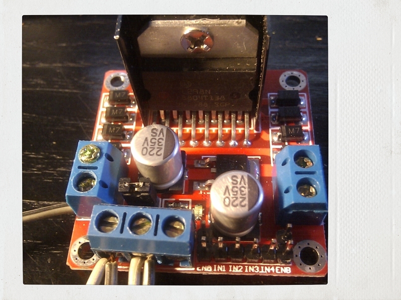

ich habe eine "Minicraft MB0520 Buffalo"  Mini Bohrmaschine.
Da mein Netzteil bei einem Umzug i-wie abhanden gekommen ist,
habe ich mir selber Ersatz gebaut:
Das Setup sieht wie folgt aus:
Altes Laptopnetzteil (16V 3,36A),
einen Atmel Nano zum Test, später soll das ein Attiny85 übernehmen,
L293n (fertige Platine vom Chinamann meines Vertrauens)
Da ich nur eine Drehrichtung brauche sind Input1&2 an High bzw. Low fest
verbunden. Lediglich mit einem Poti regele ich die Drehzahl und benutze
folgenden Code:
int THROTTLE_PIN = 0;//Poti A0
int ENABLE_PIN = 9; // => L298N Enable 1
void setup() {
    //Serial.begin(9600);
    digitalWrite(ENABLE_PIN, LOW);
    pinMode(THROTTLE_PIN,INPUT);
void loop() {
  int probe = analogRead(THROTTLE_PIN);
  int duty  = map(probe, 0, 1023, 100, 253);// 0..255
  analogWrite(ENABLE_PIN, duty);
  //Serial.println(duty);
  delay(30);
Ich messe im Leerlauf ohne Bohrfutter ca. 1,1...2,2A.
Da das Ganze ziemlich heiss wird,habe ich die Befürchtung das in einem
Gehäuse und mit Dauerbelastung (Bohrer etc.) eine Überlastung schnell
passieren kann.
1)Kann ich die beiden Kanäle der fertigen Dual H Bridge Platine einfach
parallel schalten? Das wird dann zwar nicht kühler, aber ich arbeite
nicht am Stromlimit eines Kanals des L293n.
2)Ist der Code okay oder gibt es eine bessere Ansteuerung die vielleicht
effektiver ist?
3)Mit dem Code soll die Frequenz ja bei 490HZ liegen (hab kein
Osilloskop).
Nach einigen Tests (wg. Offset) funktiert es zwar, aber ich mache mir
Gedanken, welche PWM Frequenz am besten geeignet ist für mein Vorhaben?
4)
Ich wollte später wie bereits zu anfangs erwähnt einen Attiny85
verwenden.
Der log. Pin 1(physikalische Pin 6) soll dann das PWN erzeugen und Pin 2
(Pin 7) den analog Wert des Potis messen.
Ich frag mich jetzt nur was passiert, wenn ich das Programm auf den
Attiny losrennt und noch mit meinen Nano nach dem Proggen verbunden ist:
Zu diesem Zeitpunkt würde ja, das PWM SIgnal am log. Pin 2 mit SCK und
Pin 1 mit MISO des Nano'S verbunden sein - kann das zu Problemen führen?
Fragen über Fragen, vielleicht hat ja jmd Erfahrung und kann mir
weiterhelfen.
Vielen Dank
Frank
Du hast gelesen, dass z.B. TI im Datenblatt des L293 als max. Dauerstrom
einen Wert von 1A angibt?
> parallel schalten?
Beitrag "L293 - H-Brücken für mehr Strom parallel verschalten"
Die Ur-Brücke L293 besitzt wegen seiner Bipolartransistoren lt. DS bei
1A im durchgeschalteten Zustand immer noch einen Spannungsabfall von
mindestens 1.2 .. 1.4V pro Transistor und produziert damit im Vergleich
zu einer modernen FET-Endstufe Unmengen von Wärme.

da im code ein L298 erwähnt ist und auch aus dem bild ein L298
herausgrinst tippe ich beim erwähnten L293 auf einen tippfehler. mit
98er wäre dann auch der strom innerhalb des erlaubten bereichs.

Sry, war ein Tippfehler. Es ist ein L298N.
Die parallel Schaltung prinzipiel kenne, aber ich habe bedenken, ob die
Platine darauf vorbereitet ist. Auf der fertigen Platine sind ja dann 8
Dioden verschaltet?

> da ... aus dem bild ein L298 herausgrinst.
Dann haben mich meine Augen doch nicht getäuscht und ich war nur
geblendet von dem perfekt ausgeleuchteten linken Kondensator ;-)
An der prinzipbedingt satten Verlustleistung ändert das aber leider
nichts, wobei eine Montage des L298 auf einem anständigen Kühlkörper
oder einer Gehäusewand (mit Wärmeleitpaste) die Temperatur schon kräftig
runterbringen würde.

Ja, der Kühlkörper ist echt mal unterdimensioniert und da wollte ich
nochmal im Keller nach Ersatz suchen ;)
