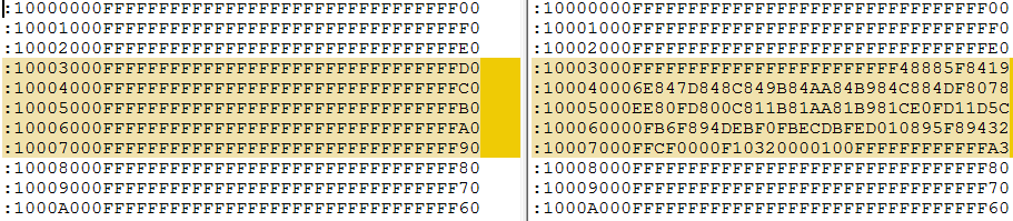

Der Bootloader wird per USART "gefüttert". Er nimmt das 7742 byte große
Anwendungsprogramm entgegen, aber schreibt nichts Vernünftiges. Im
angehängten Bild sieht man links den Flashspeicher der nur den
Bootloader enthält, rechts den Speicher nach dem Flashen der Anwendung.
Die ausgeschnittene Stelle ist der einzige Unterschied - enthält
natürlich viel zu wenig Daten und fängt zu spät an, oder?

Die Funktion wird also offenbar korrekt benutzt. Doch wenn ich sie
wieder durch den Originalcode aus dem Artikel ersetze, bekomme ich den
Datenmüll wie oben beschrieben.
Habt ihr eine Idee woran das liegen kann? Was mich stutzig macht, ist
wie im Artikel die Seite berechnet wird:
flash_page = hex_addr - hex_addr % SPM_PAGESIZE;
Damit würde ich bei Adresse 0x100 und 128 Byte Seitengröße auf Seite 256
kommen, obwohl dies eigentlich Seite 2 sein müsste (bzw. die 3. Seite,
wenn ab 0 gezählt wird). Habe ich die vielleicht einen Denkfehler?
