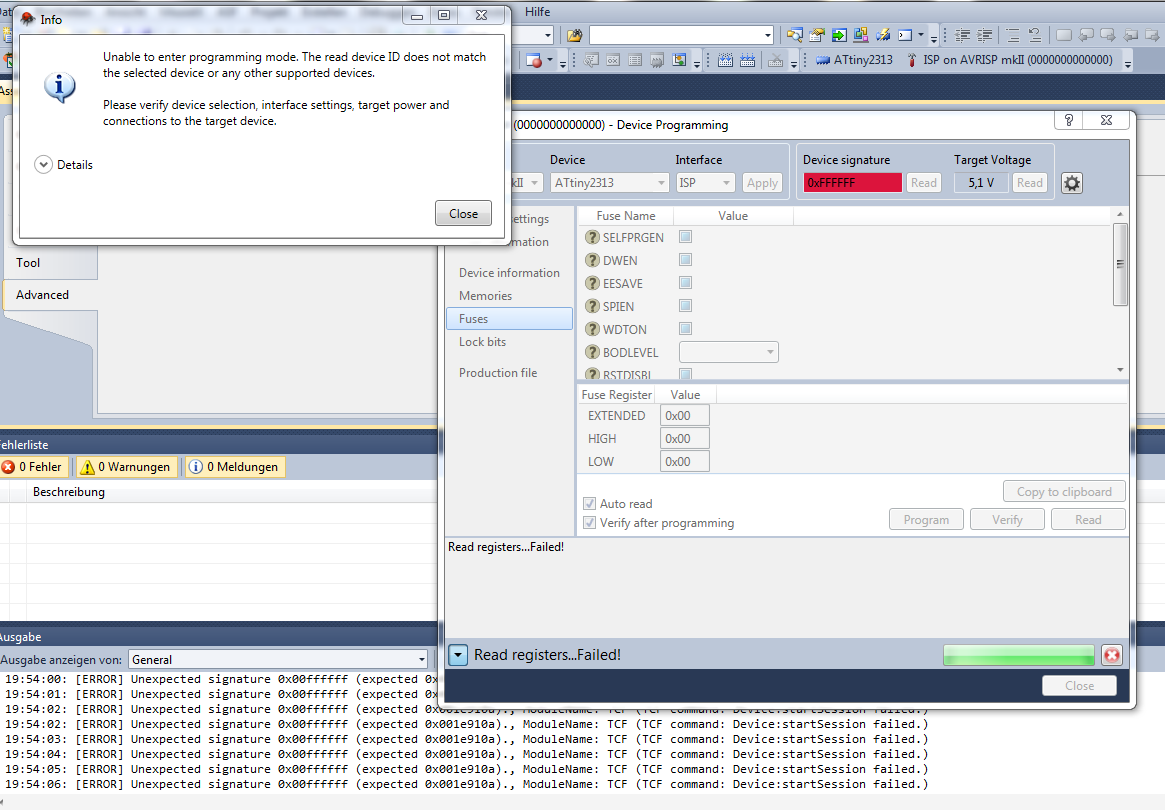

Gast #3153517
ich gekomme immer einen Fehler ausgeben wenn ich die Fuses auslehsen
will (siehe Bild im Anhang). Ich habe schon einiges ausprobiert aber ich
kriege den nicht weg.
Ich verwende den All AVR Programmer von Diamex und den ATTinY2313.
Der Microcontroler wird zum ersten mal verwendet.

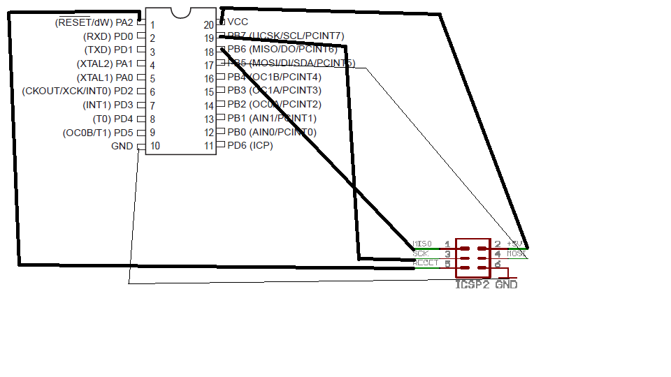

Gast #3153556
sorry, erstmal ich habe bisher noch kein plan von microcontrolern usw.
ich habe erst gerade angefangen mich damit zu beschäftigen. ist
natrürlich keine Entschuldigung für die wenigen Infos. Also ich habe den
den Microcontroler einfach an den Isp angeschlossen(siehe Bild). Das hat
leider nicht funktioniert.
Dann habe ich irgendwo gelesen, dass man vor dem Reset Pin einen 10k
Wiederstand anschließen muss. Hat leider auch nicht geklat.
Auch hatte ich die Idee, dass es an meinem Steckbrett leigt. Daraufhin
habe ich den an eine andere Posi gesteck... hat natürlich auch nicht
funktioniert.
Der Bios des Programmers ich auch auf dem Atkuellsten stand.
Hat jemand vielleicht ein Tipp woran es liegen könnte.
Gast #3153572
idool1 schrieb:
> ??? Was das für einer ist? Atmel Tiny 2313
Nein, Du wirst verar***t, weil Du Mikrocontroller falsch geschrieben
hast. Im Übrigen, für die Zukunft: Thread-Titel à la "µC geht nicht"
sind nicht hilfreich. Kurz und prägnant das Problem im Betreff
beschreiben, und im Posting möglichst viele Angaben möglichst
übersichtlich angeben. Siehe auch Netiquette.
Im Bild im ersten Post erkennt man, dass das Ding gar nicht
kommunizuiert.
Der ATtiny ist neu? Falls ja: Bitte im Datenblatt nachsehen, ob das Ding
ab Werk mit dem internen RC-Oszillator läuft; sonst bräuchstest Du noch
einen Quarz.
Betriebsspannung nachmessen!
Spannung am Reset-Eingang nachmessen (muss in Ruhe ca. Betriebsspannung
sein)!
Entkoppelkondensator (100nF) direkt (so nah wie möglich) an den µC
zwischen VDD und GND anschließen nicht vergessen!
#3153594
Es ist natürlich sehr hilfreich für einen Anfänger, wenn man ihn mit
seinen Rechtschreibfehlern verarschen will.
Nun zum Problem.
Wenn du schon Diamex hast und der hat ja wohl auch die
Spannungsversorgung on Board, dann nimm doch noch den Adapter von denen
dazu. So hast du die Sicherheit nichts falsch angeschlossen zu haben.
Guckst du hier:
http://www.ebay.de/itm/AVR-DIL-Schwenkhebler-Schwenkhebel-Adapter-fur-ISP-Programmer-Programmieradapter-/271036247743?pt=Wissenschaftliche_Ger%C3%A4te&hash=item3f1b04eebf
