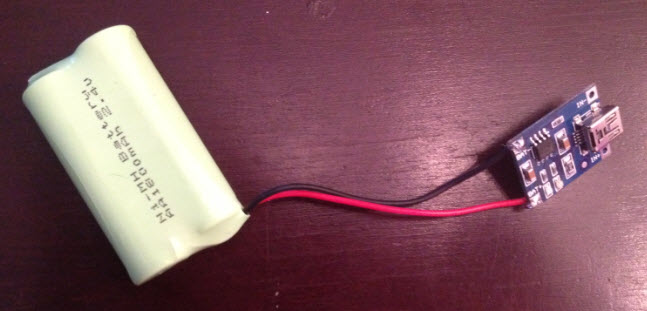

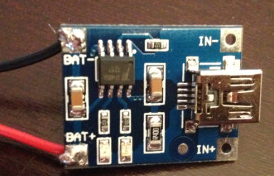

Hallo Zusammen,
ich habe mir ein TP4056 USB Modul gekauft (Technische Daten siehe unten)
womit ich NIMH Akkus laden kann.
Hatte dieses Modul (wie auf dem Bild zu sehen) direkt an den Akku
angeschlossen. Der Akku ist beim laden dabei super heiß geworden.
Hatte dann noch mal einen Blick auf die Webseite des Verkäufers
geworfen. Dort stand das man den Ladestrom mit einem Wiederstand
regulieren soll. Dabei soll man sich an seiner Liste orientieren (siehe
weiter unten).
Und jetzt zu meinen Fragen:
Ich habe einen Akku mit 2.4V 1800mAh. Welchen Wiederstand muss ich dann
nehmen?
Steht das RPROG (k) für kΩ?
Ist es egal ob ich den Widerstand an + oder –löte? Oder wird der
Wiederstand gar nicht an den Akku gelötet?
Nach welcher Faustregel lässt sich der Ladestrom berechnen?

Erst mal Vielen Dank für den Link.
Wenn ich das richtig verstehe muss ich den Wiederstand auf der Platine
ersetzen.
Da es ein SMD Wiederstand ist und man dafür sicherlich gute Löterfahrung
braucht ist es doch einfacher für mich einen Akku zu wählen den ich mit
dem Verbauten wiederstand laden kann.

Also, die Faustformel gibt es, aber wenn der Akku schnelladefähig ist
müsste auch mehr Ladestrom möglich sein.  Allerdings - der TP4056 ist
laut Datenblatt explizit für Lithium-Ionen Akkus gebaut:
"The TP4056 is a complete constant-current/constant- voltage linear
charger for single cell lithium-ion batteries. The charge voltage is
fixed at 4.2V, and the charge current can be programmed externally with
a single resistor."
Keine Ahnung, ob man damit überhaupt NiMH laden kann, denn die
Ladeschlußspannung von LiIon ist ja viel höher...

Hab das gleiche Modul. Also so schwierig ist es nicht das umzulöten.
Aber da du ja eh einen neuen Akku brauchst, der Akku sollte maximal mit
C/2 geladen werden. Da der Lader 1A liefert sollte der Akku also 2Ah
habe. Mit etwas mehr, sagen wir 2,5Ah, bist du auf der sicheren Seite.
Das ist dann weniger stressig für den Akku.
