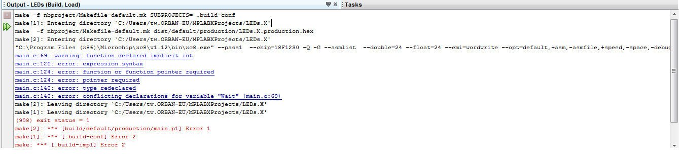

Hier der Assembler code den ich erst als fFunktion eingebunden habe,
aber da meckert er.
void Wait()    //100ms
        movlw   .221;
        movwf   mytime;
Loop    nop;nop;nop;nop;nop;nop;
        decfsz  mytime, F;
        goto    Loop;
#3155124
Tobias W. schrieb:
> movlw   .221;
>         movwf   mytime;
>         decfsz  mytime, F;
>         goto    Loop;
Das ist sicher nicht die richtige Schreibweise für Inline-Assembler beim
XC8!  Siehe XC8-manual Seite 202ff !
Und eine Lösung mit einem Timer würde ich dem auch vorziehen bzw. gibt
es beim XC8 auch ein __delay_ms() u.ä. Funktionen. Auch dafür siehe
XC8-manual bzw. Help-Funktion im MPLABX.
