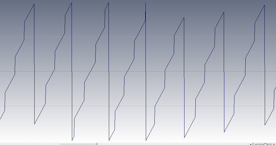

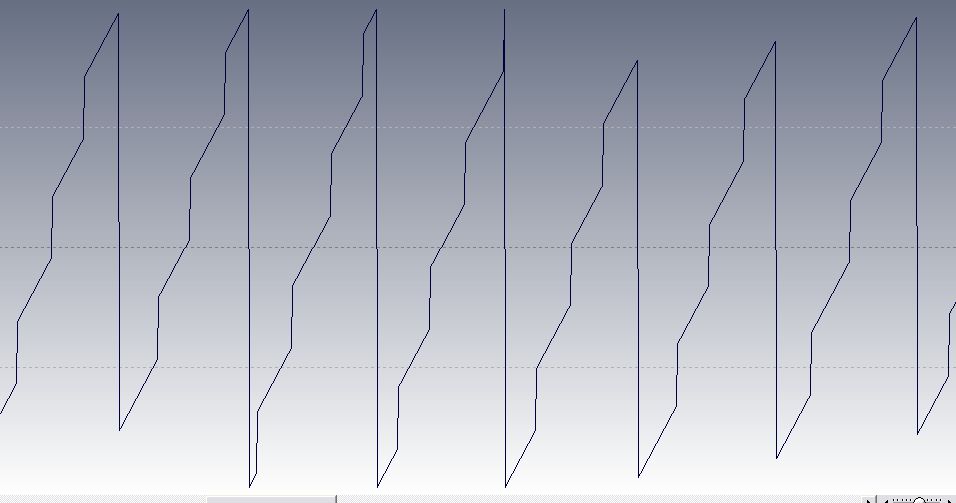

von Sascha (Gast)
Ich kapier's nicht.
AtMega8 UART -> MAX232N -> Nullmodemkabel 1m -> PC
Quarzwechsel bringt auch nicht viel.
Egal welche Baudrate ich einstelle, wenn ich mehr als 700-800 Bytes pro
Sekunde verschicke, gehen Daten verloren.
Siehe Anhang. Der Controller zählt von 0 bis 255 hoch. Alle X ms wird
ein ordentlicher Batzen Daten verschluckt.
Am PC kann es eigentlich nicht liegen - habe mehrere Programme
ausprobiert. (Last ist auch immer nur ein paar Prozent)
19200 Baud und 500 B/s: Super
19200 Baud und 1000 B/s: Aussetzer
38400 Baud und 500 B/s: Super
38400 Baud und 1000 B/s: Aussetzer
Der Controller wartet auch immer brav, dass er wieder ein Byte über den
UART senden darf.
Woran kann das liegen ?

von Sascha (Gast)
Leider hat sich gerade eine böse Vermutung bewahrheitet :(
Ich habe das ganze an einem anderen Rechner mit "normalem" COM Port
getestet und dort geht es wunderbar.
Auf meinem Rechner habe ich jedoch einen billigen USB-COMPort Adapter -
der scheint Probleme zu machen. >:-[
