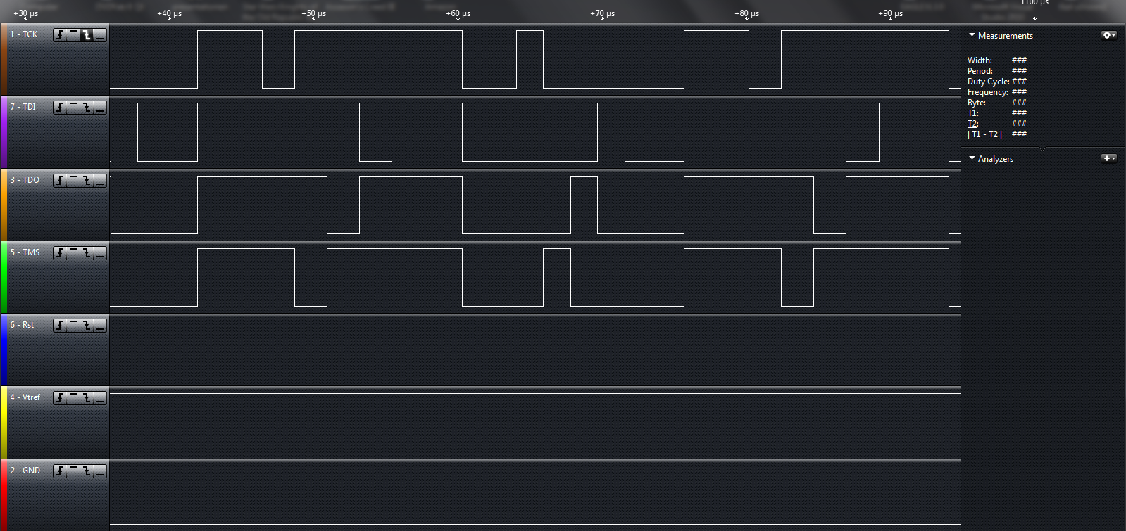

Die Signale Des JTAG-Interface zeichnete ich mit einem LA auf und sah,
dass sich auf der Leitung TDO nichs tut.

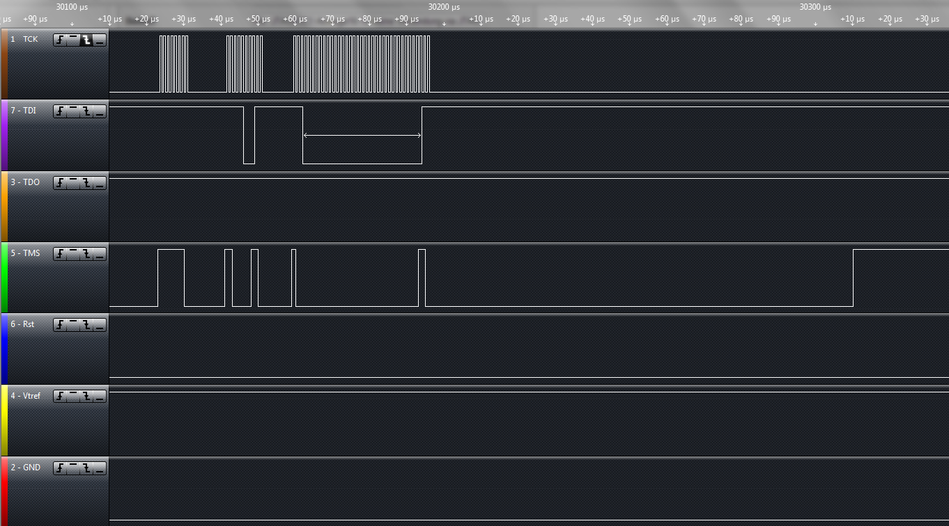

Auf der Leitung TDO tut sich nichts wie man im Anhang sieht.
mfg Christoph

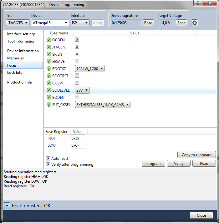

Im Anhang nochmal die Fuses die ich über das ISP Interface ausgelesen
habe.
mfg Christoph
> habe.
Schrobst du ja weiter oben schon.  Die 0x19 der high fuse ist das
Entscheidende.  Genauer gesagt, das Bit 6 darin, das muss 0 sein.

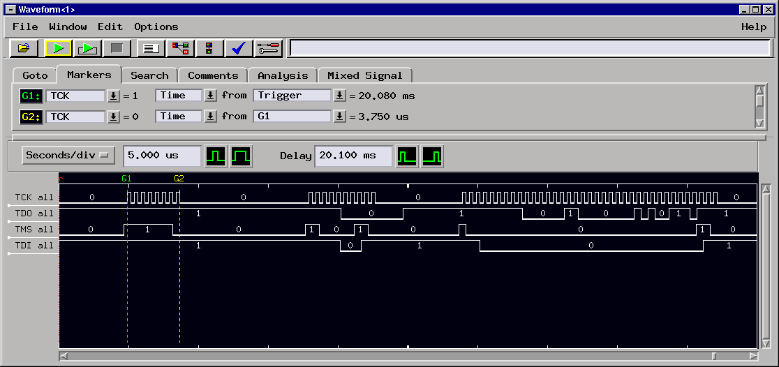

Anbei ein LA-Trace der Initialisierungssequenz.  Triggerpunkt ist
die fallende Flanke von TMS.  Der ATmega16 sitzt auf einem STK600,
das ICE ist ebenfalls ein JTAGICE3.

Wenn du unsere beiden LA-Traces vergleichst, dann passt das auch
alles, also das JTAGICE erzählt genau das, was es soll.  Allerdings
kommt bei meinem Trace dann etwa in der Mitte die erste Antwort auf
TDO raus.
Hast du vielleicht doch mal einen zweiten Controller zum Testen?

FUSES :
HIGH: 0x19
LOW:  0xCF

von F. F. (foldi)
Jörg Wunsch schrieb:
> F. Fo schrieb:
>> Entweder ist der Programmer kaputt
>> oder aber es liegt an einem Treiberproblem.
> Die LA-Traces sprechen gegen beide diese Hypothesen.
Hallo Jörg, ich finde es nicht gut, meine Aussage so aus dem
Zusammenhang zu reißen.
Wenn man sich nur diesen einen Satz liest, so hört sich das wie eine
sture Behauptung an und als würde ich alles wissen.
Ich sehe mich noch als Anfänger und bleibe das auch sicher noch eine
Weile.
Wenn hier die Cracks am Werke sind, halte ich mich meistens ganz raus
oder berichte nur von Erfahrungen die ich selbst gemacht habe.
Das habe ich in diesem Fall getan - sehr vorsichtig, um nicht den
Anschein zu erwecken, als könnte ich über Wasser laufen.
Nun ja, so sehr aus dem Zusammenhang war's ja nun auch nicht.  Ich
wollte dir auch keinesfalls damit "auf die Zehen treten", sorry.
Allerdings hatten wir weiter oben bereits die LA-Traces von Christoph
und mir verglichen und festgestellt, dass das JTAGICE3 in beiden
Fällen die gleichen Signalfolgen erzeugt.  Der Unterschied zwischen
beiden Traces bestand ausschließlich darin, dass bei mir der ATmega16
in ca. der Hälfte des geposteten Bilds dann auf TDO seine Antworten
generiert, während er bei Christoph stumm bleibt.  Damit ist aber
klar, dass das JTAGICE3 bei Christoph ordentlich funktionieren muss
(zumindest bis zu diesem Zeitpunkt) und auch der Treiber (über dessen
"Qualität" ich dir nicht widersprechen möchte ;-) sein Werk getan
haben muss, dem ICE den entsprechenden Auftrag des Atmel Studio
runterzureichen.
