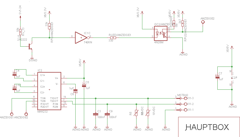

Habe ein Problem mit meiner Treiberschaltung.
Ich möchte am Eingang dieser (Signal von einem FPGA kommend - 2400Baud)
das Signal erst einmal galvanisch mittels einen Optokoppler trennen,
danach mittels MAX232 Baustein auf ein RS232 Signal bringen um es dann
zu meinen Großanzeigen weiterleiten zu können!
Optokoppler und IC (7406N) sind für solch hohe Schaltraten ausgelegt,
laut Datenblatt!
Mein Problem besteht nun darin, dass ich an den Pin SV1-24 zwar das
einwandfreie Rechtecksignal messen kann, nur hinter dem Widerstand RV_T3
das Signal etwas "verrunzelt" aussieht - nicht gerade ein großes Problem
- NUR liegt am Kollektor des Transistors kein Rechtecksignal an,
lediglich Rauschen!
Könnte der Transistor 2N2222 Schuld daran sein bzw. ist dieser zu
langsam?
Die Schaltung selbst funktioniert jedoch wenn am Eingang ein High-Signal
von 3,3V oder GND angelegt wird - per Messspitze natürlich!
Bitte um Hilfe, Platine ist, so wie auf dem Schaltplan zu sehen, bereits
gefräst! Der 7406 dient hierbei als Treiber, um die LED des Optokoppler
treiben zu können!

Ich hätte erwartet, daß ein diskreter Transistor mehr Strom treiben kann
als ein 7406. Also, wozu der 7406? Der 2N2222 sollte problemlos mit 2400
Baud zurechtkommen. Vor allem, wenn der FPGA-Ausgang ein Push/Pull ist,
der die Basis auch wieder entlädt.

Den 7406 benötige ich, da ohne ihn (schon ausprobiert) der Transistor
nicht richtig öffnet! Wenn 0V an der Basis anliegt bekomme ich am
Kollektor 3,32V wenn 3,3V an der Basis anliegt bekomme ich am Kollektor
ganze 2,14V anstatt 0V (wenn voll geöffnet)!
Denke das das am hFe liegt den bei Ic=150mA besitzt der 2N2222 nur ein
hFe von 50!
Bitte um Hilfe!
Ich habe auch schon den 330Ohm Widerstand gegen einen 100Ohm
ausgetauscht (Schaltung ansonsten ident zu der bereits gezeigten im
1.Beitrag) um einen Strom von 20mA an der LED des 4N28
(UF=1,3V bei IF=50MA lt. Datenblatt)zu bekommen, gemessen habe ich nur
einen Strom knapp über 7mA!!! Obwohl der 7406 bei Low-Pegel 40mA liefern
sollte!??

Häng den FPGA pin einfach direkt an den 7406 und alles wird gut.
von Oskar H. (marginru)
Hi, ja wirklich das funktioniert ja einwandfrei! DANKE!

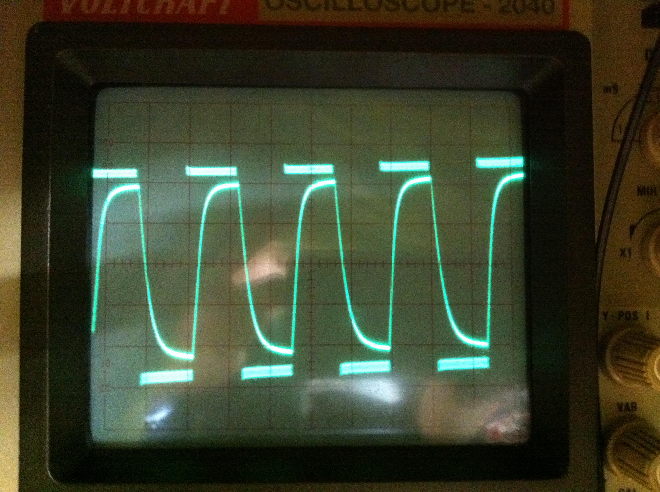

Hätte noch eine kleine Frage: Und zwar, wie im Anhang ersichtlich, ist
mein Ausgangssignal nicht gerade mehr ein Rechteck-Signal!
Welches Bauteil könnte den solche Verzögerungen bewerkstelligen?
Den 4N28 habe ich einmal testweise durch einen 6N137 (10MBit/s) ersetzt
- leider keinerlei Änderung des Ausgangssignales! Der MAX232-Baustein
mit seinen 500ns ist zwar um einiges langsamer, jedoch kann es dieser
auch nicht sein, da ich diesen schon einmal bei einer Anwendung mit bis
zu 20kHz eingesetzt habe - einwandfrei!
Beste Grüße, Thorsten
Hier das Bild!
Ausgangs- und Eingangssignal gegenübergestellt!
Das Eingangssignal beträgt hierbei 2,1kHz - Rechteck!

Es könnte vielleicht an den 100nF am Ausgang liegen, die der MAX232
treiben muss? Dafür ist der nämlich nicht gemacht. Sein Ausgang wird mit
2.5nF getestet. Deine 100nF sind somit Faktor 40 ausserhalb der
Spezifikation.
Eigentlich sind die 2.5 nF für die Leitungskapazität gedacht. Die kommt
zu den 100 nF nämlich noch dazu...

Hallo zusammen, Vielen Dank!
Nun funktioniert es einwandfrei, waren wirklich die Kapazitäten Schuld!
Daumen hoch!
