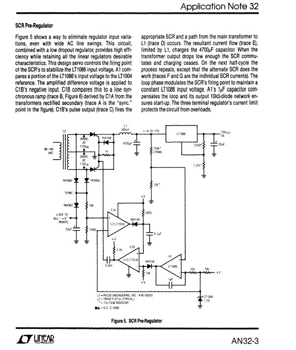

Stell Dir eine Zweiweggleichrichtung vor: Mittelanzapfung vom Trafo an
Masse und die beiden äusseren Enden der Trafowicklungen an zwei
Dioden(Anoden). Die Kathoden zusammen ergeben dein Pluspol. Diese
beiden Dioden werden durch Thyristoren ersetzt. Steuert man die nun bei
jedem Nulldurchgang an (bzw. etwas später) hat man seine Vorregelung.
Ich wüsste auf Anhieb auch nicht, wonach ich suchen müsste.
Das ganze geht auch mit einem GraetzGleichrichter, wo zwei der vier
Dioden durch Thyristoren ersetzt werden.
axelR.
Gast #226204
jetzt hab ich mal ne Frage an die Hardware Profis:
In dem ersten von Axel geposteten Schaltplan ist ein
Transistor dessen Kollector nicht beschaltet ist (siehe Anhang).
Wozu macht man das?
Würde eine einfache Diode nicht auch reichen?
Jordan
Gast #226206
@Jordan:
Eine Basis-Emitter-Diode hat einen viel kleineren Sperrstrom als eine
herkömliche Diode. Besonders wenn es wärmer wird, ist die
Basis-Emitter-Diode eines Transistors unschlagbar.
Die Unterschiede können um den Faktor 5000 sein!
