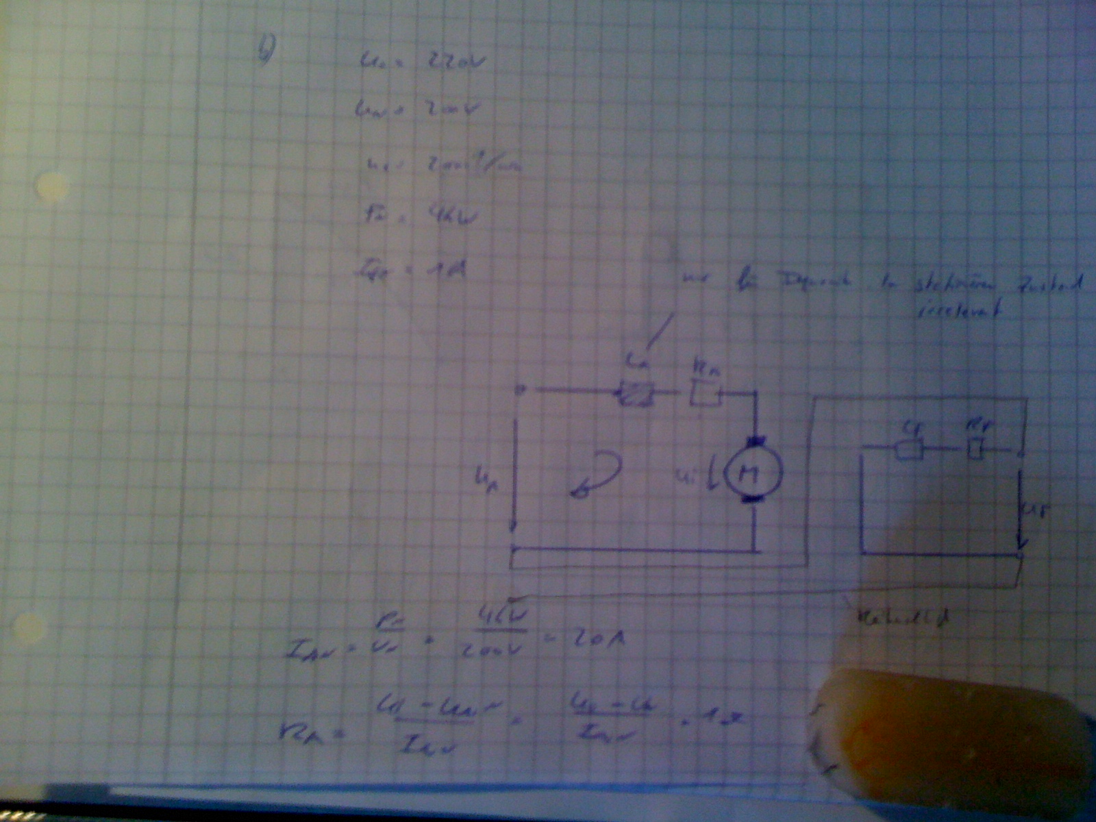

ich habe ein paar kleine Fragen zu einer Aufgabe. Es geht um eine
Gleichstrommaschine für Fremderregung/Nebenschluss, vielleicht könnt ihr
mir weiterhelfen.
Auf dem Foto ist die Musterlösung vom Prof.
1. Ich habe zuerst die Maschengleichung aufgestellt und dabei für Ui
   und Ua,n  genau umgekehrte Vorzeichen bekommen.
   Kann mir das nicht so ganz erklären, hat sich der Prof da eventuell
   vertan? Die Umlaufrichtung der Masche ist die selbe.
2. Mir sind die Zusammenhänge zwischen Ui, Uo und Ua nicht so ganz klar.
  Gilt immer Ui = Uo oder zählt das nur für Leerlauf? Falls es nur für
  Leerlauf zählt, woher weiss ich aus der Aufgabenstellung heraus das
  man Leerlauf hat (in der Aufgabenstellung stehen nur die Daten die
auch
  auf dem Bild zu sehen sind und das es eine GSM für Fremderregung
  Nebenschluss.
  Wäre bei Leerlauf nicht auch Ua = Uo ?
 Meine letzte Frage: Wieso kann man Ua,n = Un setzen?
Ich bin für jede Hilfe dankbar.

Aeh. Ja. Leider war die Fotographie nicht gut lesbar. Ich hab's
seinlassen. Kurz die wichtigsten Punkte zur idealen DC Maschine.
1)die EMK Spannung ist proportional zu Drehzahl
  die EMK Spannung ist proportional zur Erregung
1a) Die Drehzahl ist proportional zur Spannung
Bei fester Erregung kann man der Maschine eine
Kennziffer : Drehzahl/Volt zuweisen.
2)der Strom ist proportional zum Drehmoment
2a) Das Drehmoment ist proportional zum Strom
Der Strom ist Differenz der Ankerspannung-EMK
dividiert durch den Innenwiderstand.
Das Drehmoment =0 bedeutet kein Strom, bedeutet EMK = Anshlussspannung,
So etwa.
Man kann dann noch muehsam werden und eine Buerstenspannung von 1V
einsetzten...

Also erst einmal ist in der Aufgabe eine Reihenschlussmaschine. Und es
ist überhaupt unklar welche Maschinentyp das nun sein soll. Also ohne
Bleistiftzeichnung wäre es fremderregt. Von Nebenschluss sieht man hier
nix.
Ui ist die induzierte Spannung in der Motorwicklung, wenn der Motor sich
dreht.
U0= Leerlaufspannung sprich wenn man keine Belastung am Motor hat und
keine Stromaufnahme erfolgt. ist einfach nur eine Bezeichnung
Ua ist die Eingangsspannung, Un ist die Nennspannung für die der Motor
ausgelegt ist.
Meistens ist es egal was man hat man kann annehmen was man will.  Ich
nehme mal an, dass du den Nennstrom im Nennbetrieb berechnest.
Da das Foto ganz schlecht ist kann man dir auch schlecht helfen.

Sorry das Bild ist ein bisschen irreführend. Soll eigentlich ein
Nebenschluss sein, das es als Reihenschluss gezeichnet ist sollte nur
eine Zusatzinformation sein. Das hatte ich übersehen.

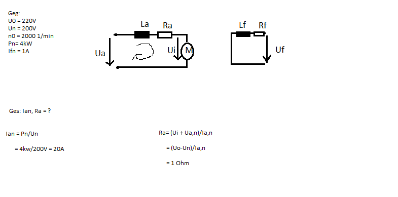

Ich hab die Rechnung und die Skizze nochmal vernünftig aufgezeichnet.
#3159017
Jetzt schauts einfacher aus. Also, wir haben die Anschlussspannung von
220V, eine EMK, Motorenspannung von 200V, dh ueber dem Innenwiderstand
falls 20V ab. Aus der Leistung und der Motorenspannung rechnet man den
Motorenstrom als 20A. Die 20V durch die 20A ergeben 1 Ohm
Innenwiderstand.
Der Rest is zwar informativ, aber unwichtig.
OP #3160080
Danke für die Erklärungen. Es ist etwas klarer geworden.
So ganz verstanden habe ich es aber noch nicht.
Die Zusammenhänge der Spannungen bereiten mir noch Probleme.
Im Skript einer anderen Hochschule steht das Ua = Ui gilt bei Leerlauf.
Müsste es nicht Ui = U0 sein?
oder gilt Ui=Uo=Ua?
OP #3195431
ich hätte nochmal eine Frage zu der Aufgabe.
In der Aufgabenstellung ist nur angegeben das es sich um eine
Gleichstrommaschine handelt.
Wenn ich jetzt die Maschengleichung aufstelle, woher weiss man dann das
Vorzeichen des Stroms? Im Generatorbetrieb müsste man doch ein negatives
und im Motorbetrieb ein positives Vorzeichen verwenden.

OP #3199281
Leider habe ich es immer noch nicht so ganz verstanden.
Es geht eigentlich nur darum, woher ich weiss ob die Maschine im
Generator-oder Motorbetrieb ist und ob die Anwendung der
Maschengleichung dann zu:
U= Ui + Ra*I
wird oder zu
U= Ui - Ra*I
In der Aufgabenstellung steht nur Gleichstrommaschine
Und dann noch die Daten für U0, Un, n0, Pn, Ifn
