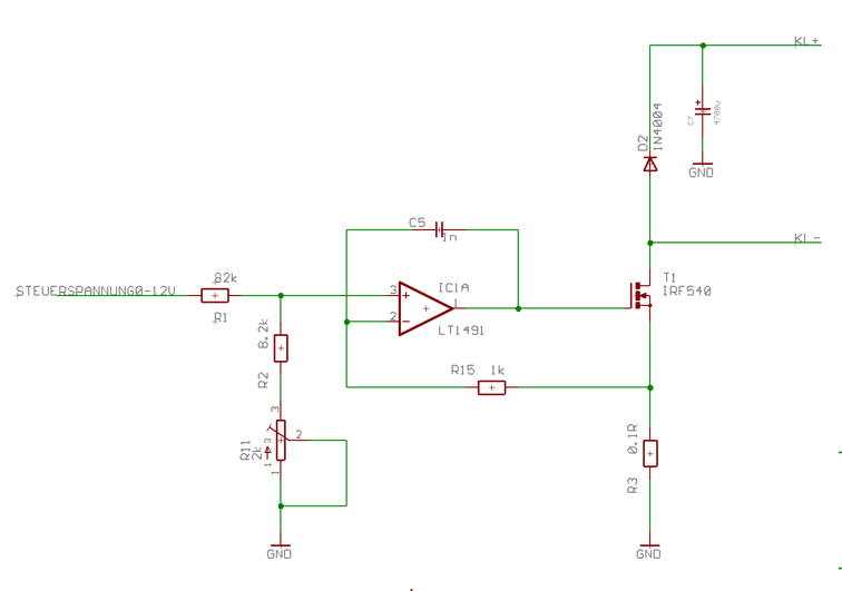

Hallo an alle
Suche ein Schaltplan zur Konstant Stromregelung 12 A bis 15V DC
Möchte ein Ladegerät für Blei Gel Batterien(100Ah) bauen .
Es gibt sehr viele Ladegeräte,doch haben die meistens nicht eine
Temperaturkompensation und die Kurven besonders die Nachladepfase ist
zu kurz.
Oder man könnte auch ein U I Regelbares Netzteil nehmen und mit µp
ansteuern.Aber die meisten sind doch etwas teuer.
Gruss Juppo

Laden sollte bis 14,4 V mit 10 A gehen dann Spannung halten und den
Strom 12 Stunden (laut DETA) herunternehmen und dann 13,8 V
Erhaltungspannug.
Womit kann ich sowas realiesieren.
Konstantstrom mit welchen Bauteilen und Schaltung ???
Gruss und schon mal schönes Wochenende.
Gast #226375
Hier ist ein einfacher spannungsgesteuerter Stromregler.
Den Spannungsteiler vor dem OP kann man auch für kleinere
Steuerspannungen anpassen ...
Noch ne Spannungsüberwachung an den Akku und dann den Strom
entsprechend regeln ...
PR
