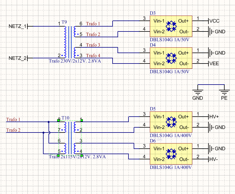

benötige einen Laboraufbau u.a. mit ca. +-150VDC und 1 bis 2,5mA.
Ich möchte die für ~5€ kaufbaren kleinen Printtrafos verwenden und wie
im Anhang gesehen verschalten:
1. 230V->2x12V. Daraus per Gleichrichter und C's +,-,GND für Schaltung.
2. 1x12V ->2x115V. Daraus per Gleichrichter und C's HV+,HV-,GND für
Ausgang (Da bräuchte ich die 1-2,5mA)
Frage 1: Den zweiten Trafo (T10) darf ich so betreiben? Sprich die 12VAC
an der "sekundären" Seite rein und 2x115VAC an der "primären" Seite
raus? Oder in kurz gefragt: In den Printdingern sind nur Wicklungen
drin, keine Intellenz, oder??
Frage 2: Das GND kann (darf/soll/muss?) ich dann an PE anschliessen?
Ich frage deswegen, weil ich gerne einen 0815 Funktionsgenerator im
Schaltungsteil evtl. anschliessen will, dessen GND natürlich an PE
hängt.
Das GND brauche ich btw. in beiden Teilen auf gleichem Potential und
einen dicken Trenntrafo für die Schaltung habe ich natürlich nicht.
Wäre sehr dankbar für ein: "Das müsste gehen!", oder "Das müsste daneben
gehen!!" ;)
Frage 1: geht ohne Weiteres, nur sind die 150V etwas "weich"
Frage2: Solche "back to back" Trafoschaltungen sind bei
Kleinspannungstrafos beliebtes Mittel, um Schutztrennung zu erzeugen,
man hat sekundär insoweit Freiheit bezüglich des Anschlusses der 150V.
Wegen der Verbindung mit der 12V-Erzeugung und mit anderen Geräten wirds
aber unübersichtlich. Da bräuchte man ein Schaltbild, um Genaueres zu
sagen.
Denn da kann aus den TI-Netz schnell ein TN oder TT-Netz werden, wo der
12V-Bereich gefährlich wird,  weil er 150V führt.
1. Das geht so.
2. Den PE kriegst Du doch auch von dem freundlichen Funktiosgenerator
wenn dessen Masse mit PE verbunden ist.
Soll das nur ein Probeaufbau sein? Wenn nicht baue ein Blechgehäuse
dafür und lege den Schutzleiter drauf.
MfG Paul
230V -> 12V -> 230V geht durchaus, auch die galvanische Trennung bleibt
erhalten bzw. ist sogar 2x vorhanden. Allerdings ist zu beachten, dass
so ein Trafo, besonders ein kleiner, deutliche Verluste hat, daher muss
man auf der 12V-Seite mehr Wicklungen aufbringen als sich rechnerisch
aus dem Spannungsverhältnis ergibt. Beim umgekehrten Betrieb stimmt
diese Kompensation natürlich nicht, sondern bewirkt das Gegenteil, daher
kommen am Ende deutlich weniger als die ursprünglichen 230V raus,
jedenfalls bei Belastung.
Gruss Reinhard
Hallo Peter, Paul & Reinhard,
danke für die ausführlichen Antworten! Hat mir sehr geholfen.
Wegen dem Funktionsgenerator/PE, da war halt meine Sorge andersherum.
Der bringt mir auf jeden Fall PE auf GND mit, deswegen muss mein
Schaltungsground genau das Potential haben, bzw. halt haben können (über
die galv. Trennung). Das passt ja dann so. (Hatte mir in den letzten
Tagen mal einen Tastkopf vom Labor-Oszi geschossen, weil der gewählte
Massepunkt eben keiner war :X)
Das ist zwar "nur" ein Laboraufbau, der verlässt aber meine Finger und
geht an Kollegen aus der Physik/Optik, deswegen gibt es halt schon ein
Gehäuse mit geerdetert Frontblende/PE und einer gefertigten Platine,
passend angeschlossenen Eingängen und beim Ausgang suche ich noch was
Wurstfingersicherers raus.
Die "weiche" Spannung muss halt erstmal gehen. Du meinst, dass unter
Last/Lastwechsel die Spannung schonmal wandern können, oder?
Das ganze wird im Endeffekt eine Ansteuerung für einen HV-Piezo, um in
einem optischen Aufbau ein bissl Interferenz zu machen. Der Piezo sollte
im besten Fall um die halbe HV-Spannung (also GND) schwingen, deswegen
der ganze Zinober. Wenn also die HV-Spannungen etwas einbrechen, sollte
das nicht ganz so wild sein, den 12V Teil werde ich aber dann wohl mit
einer kleinen Referenz machen, danke für die Idee.
