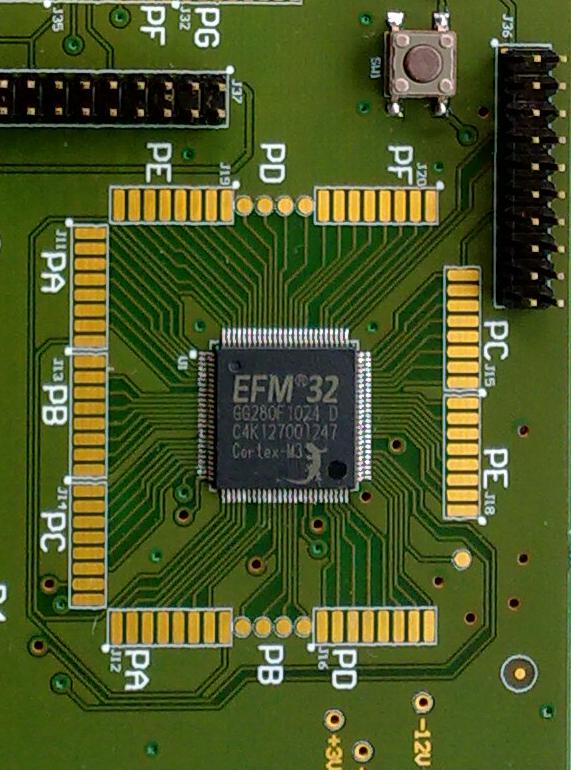

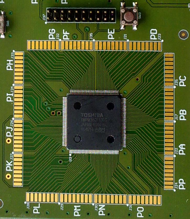

So, nun habe ich mir ein Testboard mit einem EFM32GG280F1024 zugelegt.
Hat nur einen HF (48MHz) und einen LF(32,768kHz) Quarz, JTAG (bzw.
SerialDebug) und Reset Button an Board, alle anderen Pins sind wie auf
dem Bild zu sehen auf Lötpads gelegt. Ebenfalls hat das Board einen
TMPM362F10FG mit 8MHz HF und 32,768kHz Quarz an Board. Das erste (nahezu
funktionslose) Programm habe ich auch schon mit der IAR 32k kickstarter
Version erfolgreich in die CPUs geladen, die Hardware und Software
scheint zu laufen.
Ich bin aber noch auf der Suche nach einer einsteigerfreundlichen
Einführung. Initialisierung der Quarze, Ports und Grundfunktionen der
CPU sollten da an Beispielen erläutert werden. Ob Webseite, Buch oder
sonst was ist mir gleich, hat da jemand Tips für mich ?
Gruß,
dasrotemopped.
Gast #3221666
Servus!
1. Simplicity Studio installieren:
http://www.energymicro.com/software/simplicity-studio
Darin befinden sich ALLES was Du für die Einführung in die Geckos und
die Entwicklung brauchst
2. Im Studio EFM32GG280F1024 auswählen (dann stellt sich alles auf
diesen Typen ein)
3. Unter Tools den Designer für das Initialiserung der Ports und
Startkonfiguration mit einer GUI durchführen und C-Code erzeugen lassen
und die Funktion in die Lib aufnehmen und möglichst früh aufrufen.
4. Beschaltungen: Unter Applicaiton Nores die AN002 öffnen
5. Quartze: Unter Applicaiton Nores die AN016 öffnen
Viel Spass damit!
TK
