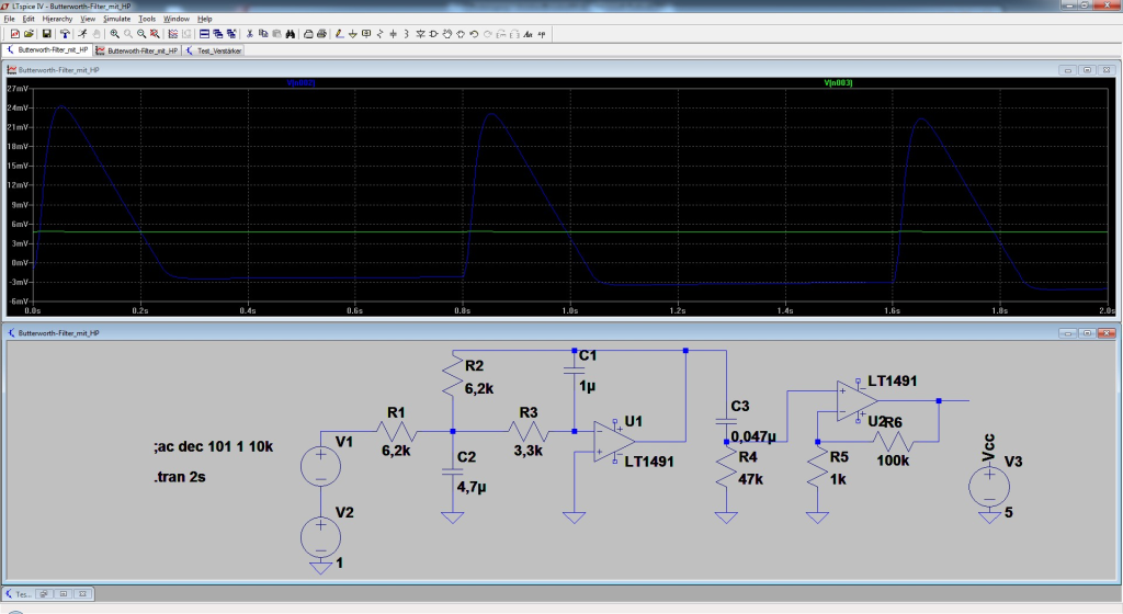

Guten Abend zusammen,
ich verzweifle hier an einer Schaltung und hoffe auf diesem Wege auf
Lösungsansätze.
Ausgangslage:
Ich möchte Impulse (~0,8Hz) von etwa 30mV, die einer Gleichspannung
zwischen 1V und 3V überlagert sind, isolieren und verstärken.
Dazu habe ich mir eine aktiven Hochpass (Butterworth, 2. Ordnung)
erstellt und als 4-fach OP einen LT1491 verwendet, da dieser (für die
spätere Verstärkerschaltung) Rail-to-Rail fähig ist und somit bis an die
5V Versorgungsspannung verstärken kann. Der Filter als solches
funktioniert einwandfrei, solange ich den OP nicht an eine
Spannungsquelle anschließe. Da in der Bauteilbeschreibung (siehe
Attachment) aber eine Spannungsquelle vorhanden ist, bin ich davon
ausgagangen, das dies nicht notwendig ist - und es funktioniert ja.
Der nicht invertierende Verstärker auf der rechten Seite verweigert
jedoch jegliche Funktion. Die 24mV, die am Eingang ankommen, werden je
nach Widerstandswerten auf einige hundert µV gedämpft - es sei denn, ich
schließe den OP an eine separate Spannungsversorgung an. In diesem Fall
funktioniert die Verstärkung.
Da die beiden OP aber im gleichen Gehäuse sitzen, gehe ich aktuell davon
aus, dass ich den OP im Filter dann auch an die Versorgungsspannung
anschließen muss - nur bleiben mir dann am Ausgang des Filters lediglich
0,22mV über - und das kommt mir sehr merkwürdig vor.
Ich vermute, dass ich an irgendeiner Stelle einen Fehler gemacht oder
ein schwerwiegendes Verständnisproblem habe. Da ich beides nicht
selbstständig herausfinden kann, wäre ich für Hilfe äußerst dankbar...
Viele Grüße,
Christian

Also grundsätzlich musst du alle OPVs eine Spannungsversorgung
spendieren. Woher soll das Programm denn wissen, welche der
Versorgungsspannungen jetzt die richtige ist? Somit kann der Filter
überhaupt nicht funktionieren. Das täuscht bloß.
LG Christian
#3159423
1. Ohne Versorgungsspannung geht da gar nichts.
2. Wenn du keine negative Versorgungsspannung hast, dann musst dafür
sorgen, dass die Ausgangsspannung von jedem Opamp auf Vcc/2 kommt.
3. Hättest du deine .asc-Datei (Schaltplan für LTspice) angehängt, dann
hättest du sie repariert zurückbekommen.

OK, dann werde ich mir den Filter nochmal ansehen und die Frequenzgänge
von LTSpice und FilterPro genauer vergleich - ich scheine da wohl etwas
erfolgreich verdrängt zu haben.
Auf jeden Fall vielen Dank für die Hinweise, ggf. werde ich mich dann an
dieser Stelle nochmal melden, wenn es weitere Probleme gibt.
Ein schönes Wochenende: Christian
