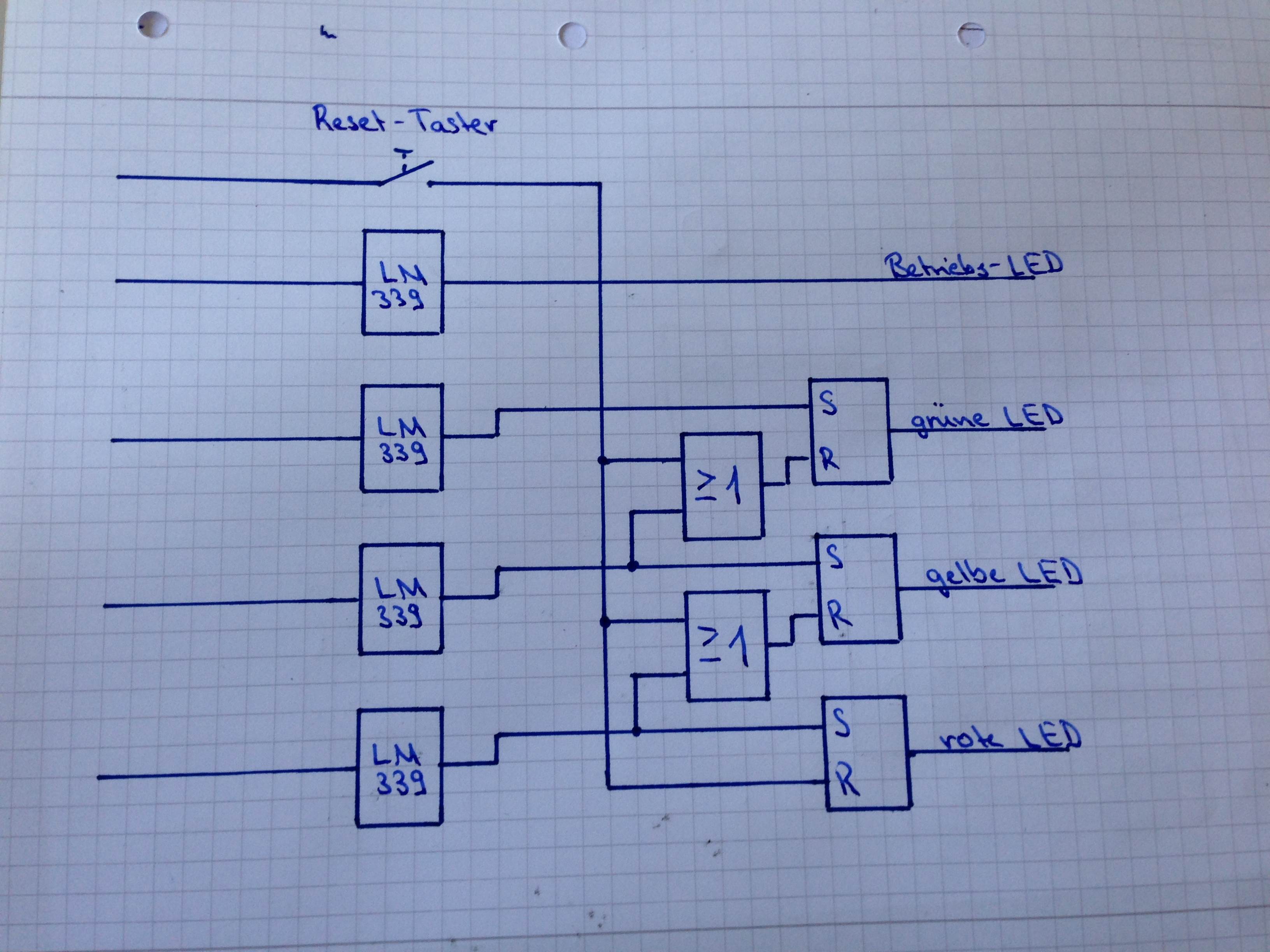

Hallo alle zusammen,
ich habe einen Komperator(LM339) Masseschaltent und möcht mit dieser
masse schaltung ein RS (CD4044) Baustein ansteuern damit die jeweilige
LED bei überschreiten einer gewissen Schwellwert Spannung anfängt zu
leuchten und nach unterschreiten durch das RS Glied weiterhin leuchtet.
Leider verstehe ich auch nicht wie der RS (CD4044)funktioniert.
So in etwa habe ich mir dass vorgestellt.....
Es wäre super wenn mir jemand weiter helfen könnte.
Unabhängig von der Logik: es fehlen noch Ziehwiderstände an den
Ausgängen der LM339 zur positiven Versorgungsspannung, denn die LM339
haben Open-Kollektor-Ausgänge.
Und hinter dem Rest-Taster brauchst Du einen Ziehwiderstand nach GND.
Hintergrund:
Ein offener CMOS-Eingang hat keinen definierten Pegel, da er so
hochohmig ist.
Gruß Dietrich
Zur Logik:
- Beim CD4044 ist der "Set" und "Reset" invertiert, d.h. sie wirken bei
log. 0. Das passt bei Dir nicht. Also CD4043 verwenden oder Schaltung
ändern.
- Beim CD4043 ist "Set" dominant, beim CD4044 der "Reset". Das ist bei
der Logik zu berücksichtigen. Ob das bei Deiner Schaltung stimmt, ist
nicht ersichtlich, weil man nicht sieht, welcher LM339 welche Schwelle
hat (die Beschaltung fehlt ja noch in den Bild - so wie auch der Eingang
am Reset-Taster).
Gruß Dietrich

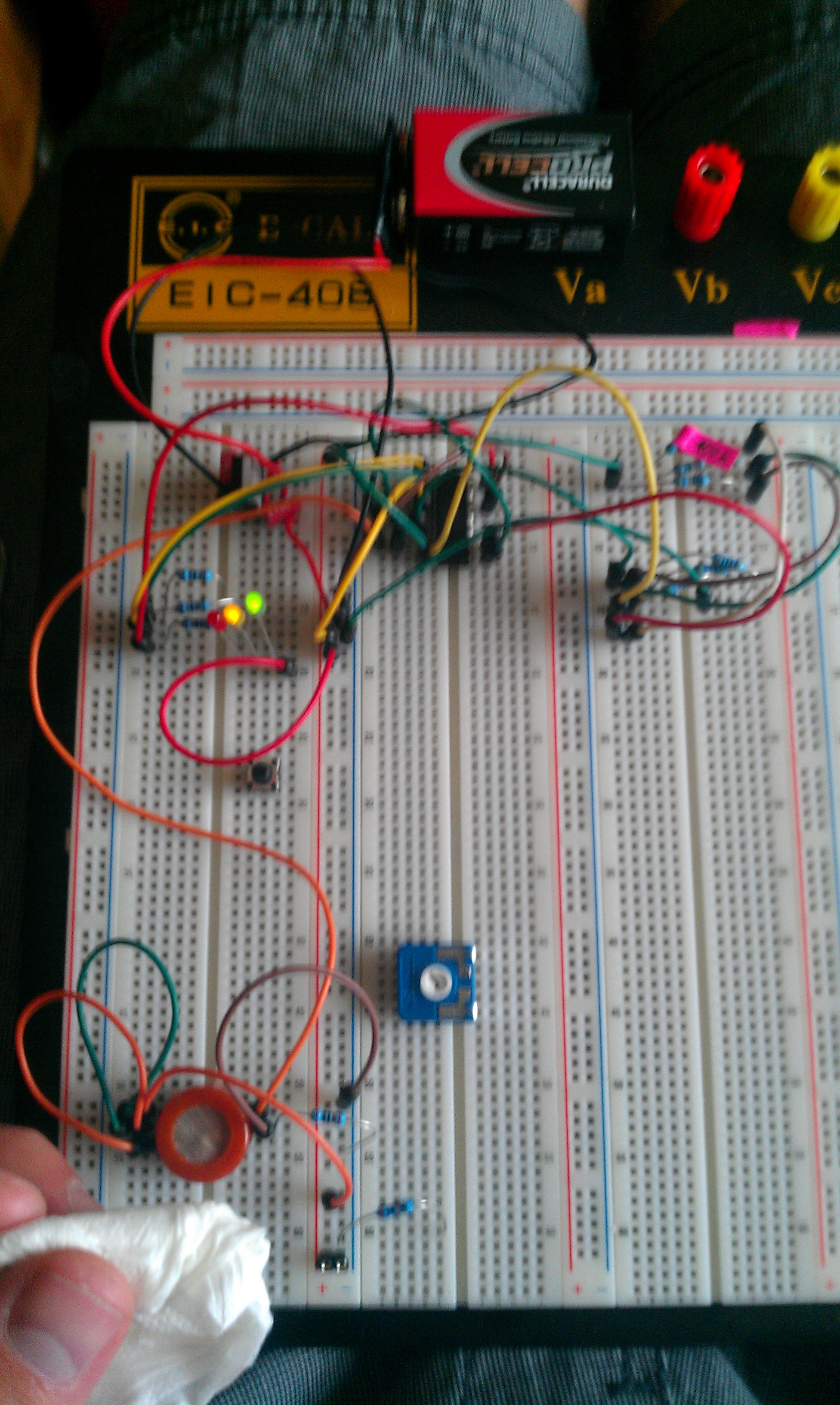

Hallo alle zusammen und danke erst mal für eure Hilfe,
@ Dietrich L. Dass mit dem Ziehwiderstand verstehe ich leider nicht so
recht Ich habe die Schaltung mal mit einer 5V Versorgung Spannung
aufgebaut und die Grundschaltung funktioniert bis her ganz gut.
Aktuelle Funktion: Sobald die Schwellwert Spannung überschritten wird
beim LM339 Schaltet er die Jeweiligen dahinter geschalteten LED´s auf
Maße damit Sie leuchten.
Nun möchte ich noch dass Die LED´s durch ein RS Glied sich selber
halten.
@ Dietrich zweiter Beitrag: Ist das auf Masse Ziehen kein Logik 0 ?
Bedeutet dass das der CD4044 nichts mit dem "auf Masse Schalten" Signal
anfangen kann und ich mir von daher den 4043 holen muss.
Damit ihr euch mehr drunter vorstellen könnt schicke ich ein Bild von
dem Alkohol tester.
Um sich die Funktion eines RS-Flipflops besser klar zu machen, nimmt man
es in seiner einfachen Form, die aus zwei NAND-Gattern besteht, und die
Ausgänge jeweils über Kreuz auf den Eingang des anderen Gatters zurück
gekoppelt sind. Hervorragend auch zur Tastenentprellung, ich steckte es
aus Gattern (4011) vergangene Woche noch auf dem Steckbrett, weil ich
eine prellfreie Eingabe brauchte. Die zwei Eingänge der Gatter werden
über einen Pullup-Widerstand auf High gelegt, die Taste als
Wechselschalter betätigt die beiden Eingänge abwechselnd, sie kippen
dann jeweils in den festen Zustand. Da kann gar nichts mehr prellen.
http://de.wikipedia.org/wiki/RS-Flipflop#RS-Flipflop
Hier ist auch eine Grundschaltung aus NAND-Gattern drin (weiter oben
sogar eine bistabile Kippstufe mit nur 2 Transistoren),
Funktionsdiagramm, Wertetabelle, und eine ausführliche Beschreibung.
Im Grunde sollte die Schaltung funktionieren, die fehlenden
Pullup-Widerstände am LM339 wurden schon genannt.
Alternativ: Installier dir am Rechner LTspice (Elektroniksimulation,
gibts gratis und ohne Registrierung), das hat auch OPs, Gatter und
Flipflops, und simuliere die Schaltung am PC. Mit 4 Flipflops (zwei
Bausteine 4013) machte ich vergangene Woche ein Schieberegister,
simulierte es erst am PC, und baute es dann auf dem Steckbrett auf. Für
eine einzelne kleine Schaltung ist LTspice vielleicht zu aufwändig zur
Einarbeitung. Wenn man öfter was baut, lohnt es sich auf Dauer aber.
Ok, das heißt also, 0V am Ausgang des LM339 entspricht "Ein".
Das funktioniert auch, weil der Ausgangstransistor durchschaltet und den
LED-Strom fließen lässt oder ausschaltet, sodass kein Strom mehr fließt.
Wenn die LED aber jetzt weggelassen wird, brauchst Du ersatzweise einen
Widerstand nach +5V (Kollektorwiderstand, z.B. 10kOhm), damit bei
abgeschaltetem Transistor auch +5V am Ausgang "entstehen". Das ist das
Thema "Ziehwiderstand".
> halten.
Dann passt der CD4044 schon: log. 0 (0V) geht auf "Set" und setzt das
RS-FF (Flip-Flop).
Das Rücksetzen geht genauso. Das Ganze ist eine sogenannte "negative
Logik", wo die 0 das aktive Signal ist.
Wenn Du jetzt für das Rücksetzen zusätzlich das Signal des Tasters
einkoppeln willst, brauchst Du (wegen der negativen Logik) statt der von
Dir eingezeichneten ODER-Gatter UND-Gatter. Und die Taste muss dann auch
nach 0V schalten. Und hinter dem Schalter genauso wie oben beschrieben
(offener Taster ist wie ein abgeschalteter Transistor, die Leitung ist
"offen") einen Widerstand nach +5V.
Gruß Dietrich
