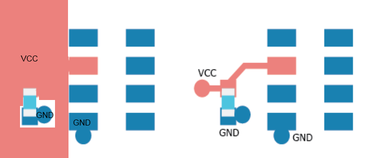

 Ich zeichne gerade meine erste Platine, und bin so gut wie fertig. Nun
frage ich mich, wie ich mehrere Entkopplungskondensatoren auf meinem
Board richtig  verbinde.
  Es geht um 2 seitige PCB. Der freie Platz auf der untere Seite wird
als GND Ebene benutzt. Genau so wird auch die obere Seite für VCC
verwendet.
Auf meiner Platine befinden sich  rel. viele High Speed Bauteile (CPLD
und 3 ADC) die bei Frequenz von max. 200 Mhz arbeiten werden.
Nun Frage ich mich,  ob ich die Kondensatoren einfach so  (s.Bild,
links) mit den  entsprechenden Ebenen kontaktieren darf, oder soll ich
jede  entkoppelte Vcc Leitung getrennt routen (s. Bild rechts)
Spielt es überhaupt eine Rolle, welche Methode ich nehme?

Dicke Leitungen (Flächen) haben den Vorteil niedriger Induktivität, der
Strom fliesst auf ihnen in möglichst gerader Linie, also möglichst
direkt und nicht auf Umwegen. Es kommt auf möglichst kurze Wege an und
dass die (Masse/VCC)Flächen nicht schlitzförmig zerschnitten werden.
Aber CPLDs brauchen mehr als einen Kondensator.
Siehe AN1032 von cypress.com

Gehe einmal mit dem Finger von Chip in der Mitte ueber den VCC PIN zum
BCC Pin des Entkoppel Cs und dann ueber den GND Pin des Entkoppel Cs zum
GND pin des IC und zurueck zum Chip in der Mitte. Versuche, die
eingeschlossene Flaeche so klein wie moeglich zu bekommenn.Im Beispiel
oben rechts wuerde ich auch eine direkte Vebindung zwischen GND von C
und IC machen und nicht den Umweg ueber die VIAs gehen.

Dafür gibt es folgende Grundregeln:
1. So nahe wie möglich am jeweiligen Pin.
2. Ist im Layerstack die Groundplane das die näheste Plane, so ist der
Entkoppelkondesator am Vcc Pin angebracht, ist eine Vcc-Plane näher so
gehört er an den GND-Pin. (Jeweil bezogen auf das Vcc-GND-Pin-Pärchen).
3. Der Strom durchfließt das Pad des Kondensator bzw. der Kondensator
ist nicht in irgend einem Seitenzweig des Strompades angebracht.
4. Beim zweilagigen Aubau gehört auf die Top-Seite das Signalrouting.
Also gehört der Kondensator immer zum Vcc Pin. Auf die GND-Plane (Bottom
side) wird grundsätzlich mit min. einem Via "durchgenagelt"
5. Via-in-pad ist zu bevorzugen, man bedenke aber schlechte
Reflowfähigkeit. Wenn möglich blind oder plugged Vias verwenden.
Das ist mit 2 Lagen nur sehr schlecht machbar. Da wirst nur schwer durch
EMV durchkommen. Bei so einer Frequenz brauchst du eigentlich eine
Groundplane und die zerhackst du warscheinlich mit deinen Signalen so
und so. Oder bekommst du alles auf TOP geroutet?
Nimm 4 Lagen und Standartaufbau:
SIGNAL TOP (incl. Bauteile)
GND
VCC
SIGNAL BOT
Dein Hersteller soll dir zwischen GND und VCC einen möglichst kleinen
Abstand beim Prepreg machen.
Entstörkondensatoren holst dir aus dem VCC eine möglichst kurze
Leiterbahn raus dann Kondensatorpad und auf VCC-Plane mit einem Via. Das
andere Kondensatorpad sofort auf GND-Plane ebenfalls mit Via.

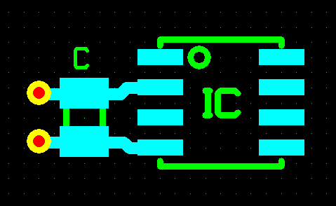

am rechten IC ist das schlecht gelöst, die meisten Applikationshinweise
empfehlen eine Struktur IC-Pad -> C-Pad -> Via. Das ist auch logisch
nachvollziehbar, besonders aus dem Zusammenhang, dass verschiedene ICs
voneinander entkoppelt werden sollen. Eine korrekte Ausführung siehe
Bild.
Eine Ausführung mit IC-Pad -> Via -> Via -> C-Pad ist zweitklassig bis
schlecht, je nach Schaltverhalten des ICs.
Natürlich ist die ideale Lösung nicht immer möglich, aber 200 MHz ist
für echte HF-Spezialisten auch bloss ein etwas unruhiger Gleichstrom.
Gruss Reinhard
Das ist ein weit verbreiteter aber sehr einfach zu erklärender Irrtum.
Wir sprechen hier immer von der ESL  (engl. Equivalent Series
Inductivity L) der Anbindung als parasitären Effekt. Ab einer
Leitungsdistanz von ~10mm so sagt man ist die Anbindung mit 2 Via
durchaus ein legitimes Mittel, da die Strecke
IC Pad -> Via -> Plane -> Via -> Kondensator Pad
bedeutend niederinduktiver ist als eine lange aber doch meist dünne
Leiterbahn
IC Pad -> Leiterbahn -> Kondensator Pad.
Alternativ ist natürlich eine Leiterbahn mit einer entsprechenden
Fläche. Allerdings hat man diese Fläche meist nicht, sonst würde man ja
den Kondensator in der Nähe des IC-Pins platzieren.
Dem muss man uneigeschränkt zustimmen.

Da würde ich die Leitungen nochmals deutlich dicker machen, wenn die
Frequenz mal steigen sollte. Thermisch macht das beim Reflow nichts, das
sollte jeder (Hersteller und Bastler) bei seinem Lötprozess im Griff
haben bei dieser mickrigen Leitungslänge ...

Via. Also immer so nah wie möglich hin. 2 Vias sind ebenfalls ein guter
Ansatz, aus gleichem Grund verwendet man ja auch 2
Entkoppelkondensatoren parallel wenn es kritischer wird -> ESL runter.
> Die andere Hälfte: wir wollen VCC und GND abschotten gegen die
> Schwankungen am IC, also die Gegenrichtung. Das ist der Grund dafür C
> zwischen IC und den Plane-Anschluss zu setzen.
Das impliziert aber (wie Lothar auf seiner Homepage darstellt), dass
natürlich IC -> Kondensator -> Via -> Plane/Rail folgt und nicht IC ->
Via zu Plane-> Kondensatorpad. Dann würden Ausgleichsströme nämlich über
die Plane fließen bevor sie überhaupt entkoppelt/entstört werden
könnten. Damit würden Störungen voll reingekoppelt werden.

Das vorliegende Design kommt mir komisch vor - gabs da keine Vcc-Plane?

Gast #3162092
>>> Sagen wir mal wir wollen die ICs einzeln von Rail- und Groundnoise
>>> entkoppeln.
>> Das ist richtig, aber eben die halbe Wahrheit. Die andere Hälfte:
>> wir wollen VCC und GND abschotten gegen die Schwankungen am IC,
> Das ist eigentlich die wichtigere Richtung, denn
> 1. interessiert das den Kollegen vom EMV-Labor  und
Ja man darf einfach beides nicht vernachlässigen. Die meisten legen
entweder total Wert auf Signalintegrität - die anderen auf EMV. Der
Goldene Mittelweg ist "der" Weg der zu gehen ist. Wobei sich ja EMV und
SI nicht zwangsläufig ausschließen müssen.
