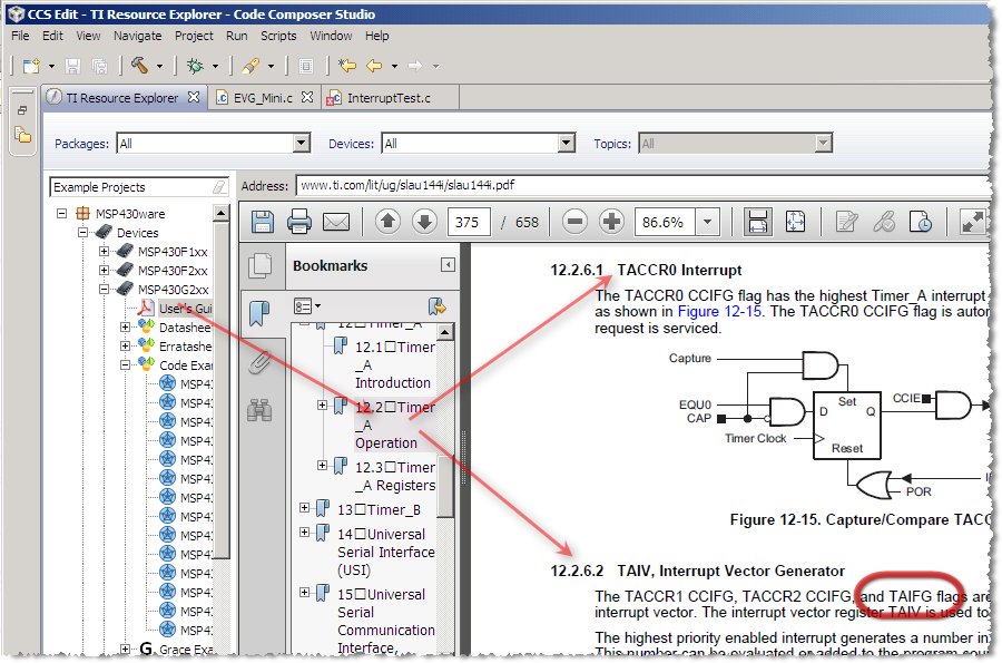

Mir ist beim ansehen aufgefallen, dass ich ein Interrupt nicht aktiviert
habe (CCIE im TACCTL0 / Compare-Capture Register 0).
Allerdings ist es wohl jener welcher, den ich dafür benötige.
Ich benutze CCS5 von TI, muss mich da wohl einfach nur noch richtig
reinfuchsen, damit ich evtl besser Debuggen kann.
Mfg
Edit:
Jetzt springt er zwar in die ISR rein, allerdings is der Programmcounter
nach dem RETI bei 0xFFFF und bleibt dort hängen.
Is irgendwie nich mein Tag heute
Edit2:
"This is typically the case when you have an itnerrupt enabled but no
ISR for it. The CPU will then fetch the default 0xffff from the
interrupt vector table as the ISR's address and jumps there. Of course
there is no source code available or disassembly possible. It's a crash
situation. And yes, the MSP won't forgive this mistake :)" <---
Ich hatte in TACTL noch das TAIE-Interrupt gesetzt, von dem ich ja
dachte es löst den Interrupt für den Vector TIMER0_A0_VECTOR aus.

Hallo Sören, geht's nun mit dem TIMER0_A1_VECTOR bei Dir?
Ich selber hatte bis eben noch mit dem Assembler-Beispiel in slau144i,
Kapitel 12.2.6.3 zu kämpfen. Ich arbeite mit Funktions-Vektoren, da ich
die Interrupt-Pointer für die Zustandsautomaten verbiege:
Beitrag "Interrupt-Pointer verbiegen für Zustandsautomat"

Für TAIE musst Du natürlich das Vector-10-RETI durch ein entsprechendes
CALL ersetzen.
Ich hoffe, ich konnte helfen.

Da braucht man keinen ASM mehr.
Und nebenbei kannst du sehen, wie anstatt TAIV die Register-Adresse aus
dem Datenblatt eingesetzt wurde.
